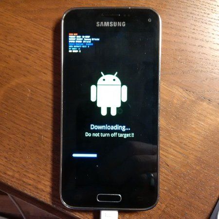

Geht leider nicht angeblich Platine geschrotett.. Hab jetzt auch oft genug versucht ne Firmware über Odin3 zu packen aber erfolglos startet immer wieder neu und bleibt beim Samsung Logo hängen .. Hab mal ein Bild für euch?

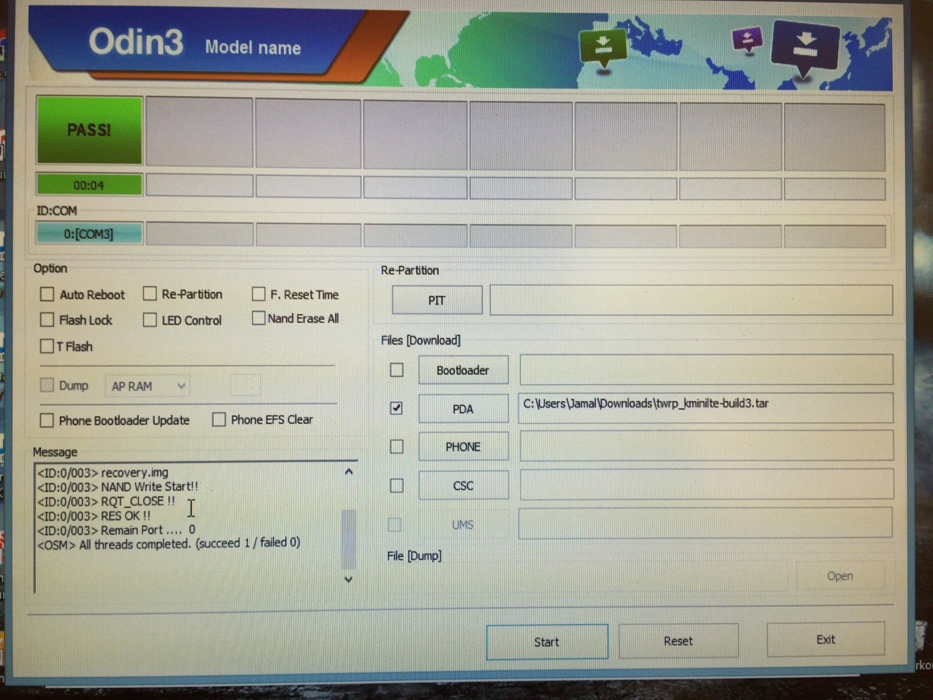

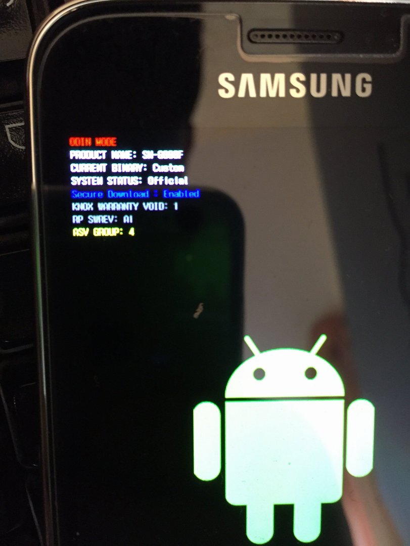

[doublepost=1446378249,1446376868][/doublepost]Hab alles wie in der Beschreibung stehen gefolgt aber dann geht das Handy einfach nicht aus .. Bei schritt 13
Du mußt das USB-Kabel abziehen und dann ca. 10sec auf die Powertaste drücken - oder halt kurz den Akku ziehen.
Danach mit Tastenkombination Lauter+Power+Home neu starten. Damit solltest du ins Recovery kommen.
Schon versucht klappt nicht
Hm, dann hab ich leider auch keinen Rat mehr. Hilft dann wohl nur noch Platinentausch.
