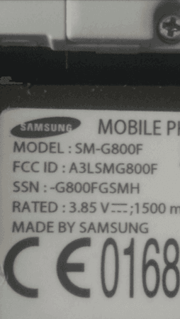

Du hast also ein S5 Mini, gibst aber weiterhin G900F an?? Wo liegt das Problem einfach mal den Akku herauszunehmen und auf den kleinen Aufkleber zu schauen ob nun G800F oder etwas anderes dort drauf steht? Sorry sonst kann auch hier keiner helfen..:sleep:

Achso sry G800F ist richtig dann habe ich mich leider verschrieben

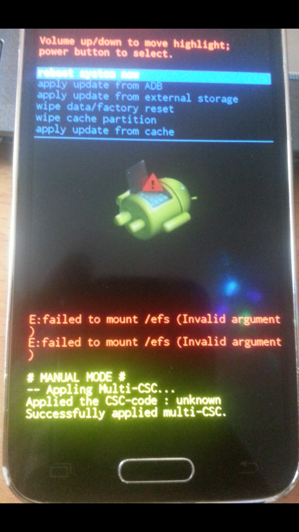

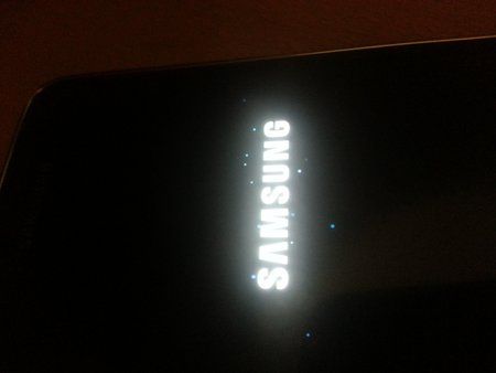

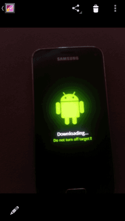

- folgendes Gerät BOOTET bis hierhin und nicht weiter:
s!AnX3TkRbsgBSnVawqNIsFcRtcE_c

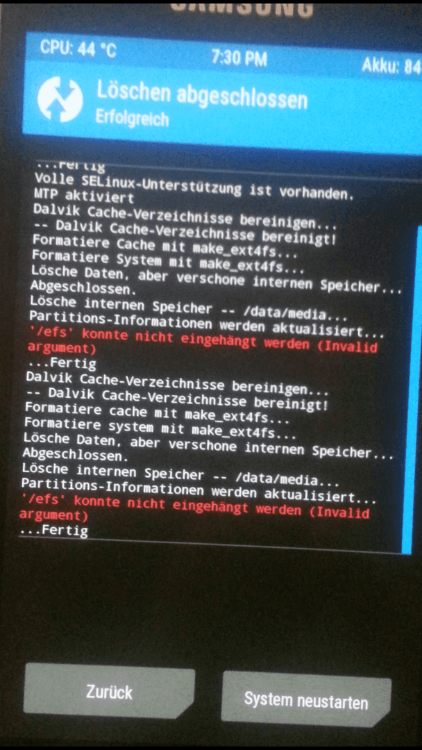

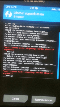

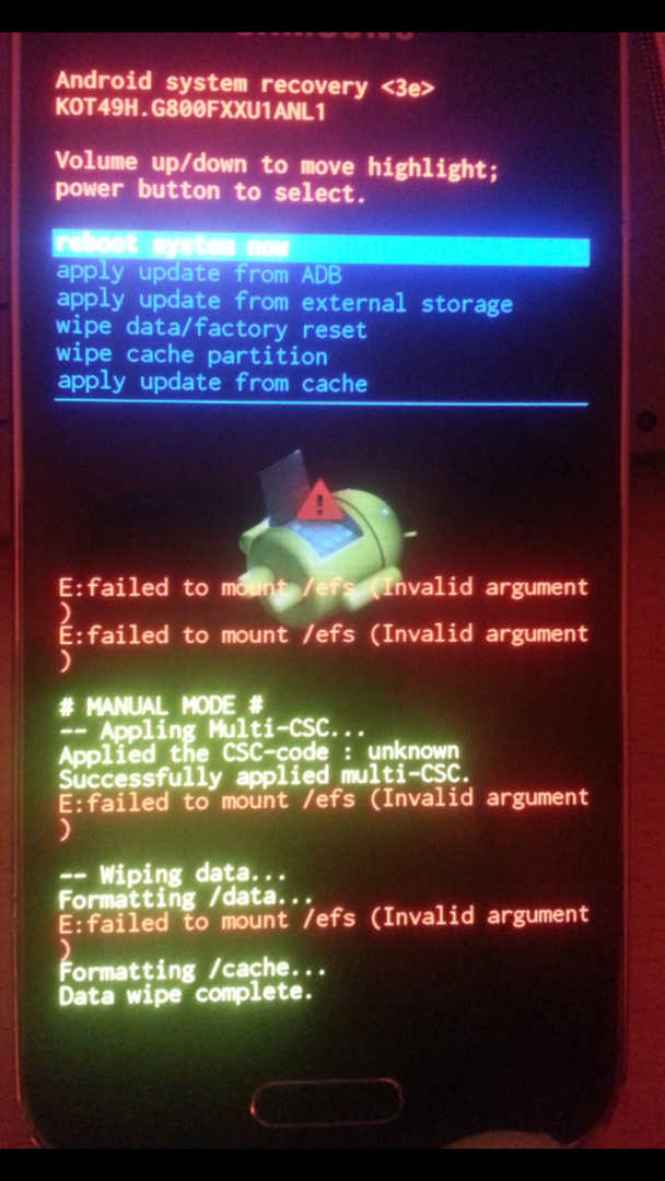

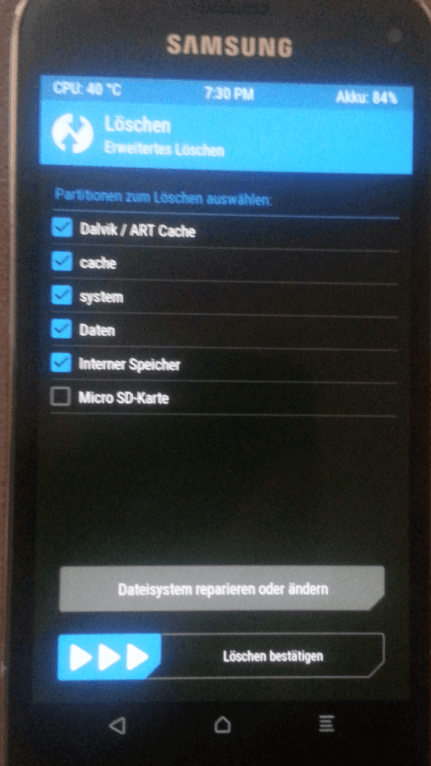

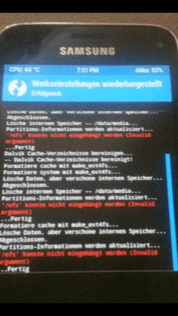

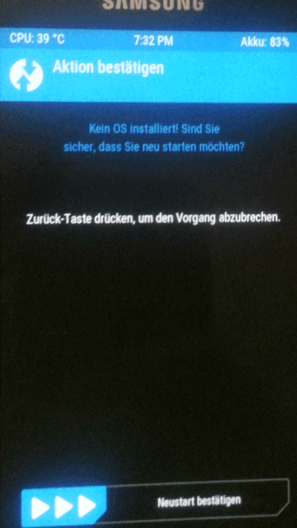

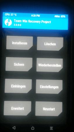

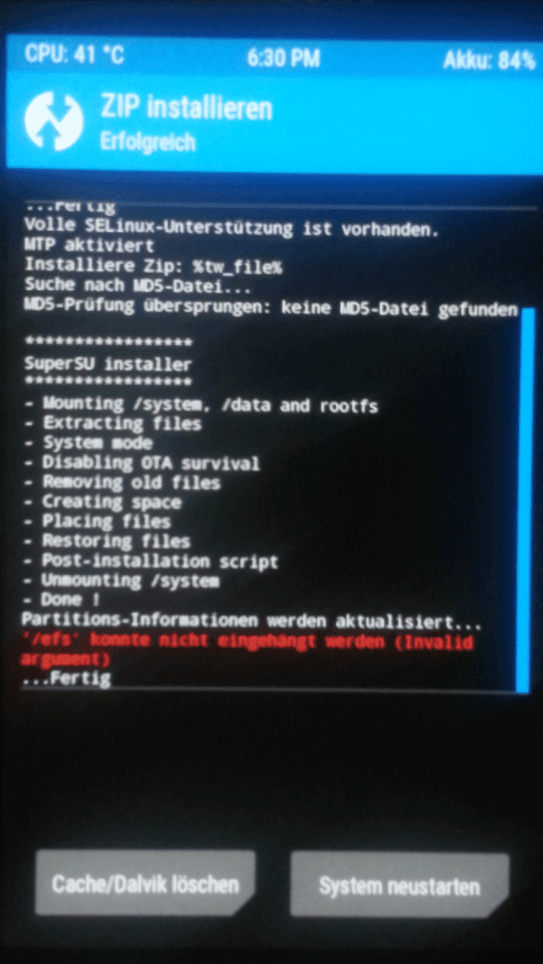

weder im android system recovery noch in TWRP erfolg mit wipe oder reset:
s!AnX3TkRbsgBSnVe4Jv6tsddpCX1N
Screenshot_2016-08-02-11-07-51.png Screenshot_2016-08-02-11-11-16.png Screenshot_2016-08-02-11-12-10.png Screenshot_2016-08-02-12-08-43.pngScreenshot_2016-08-02-12-07-36.png

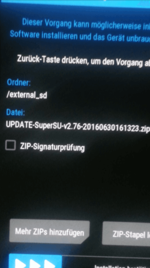

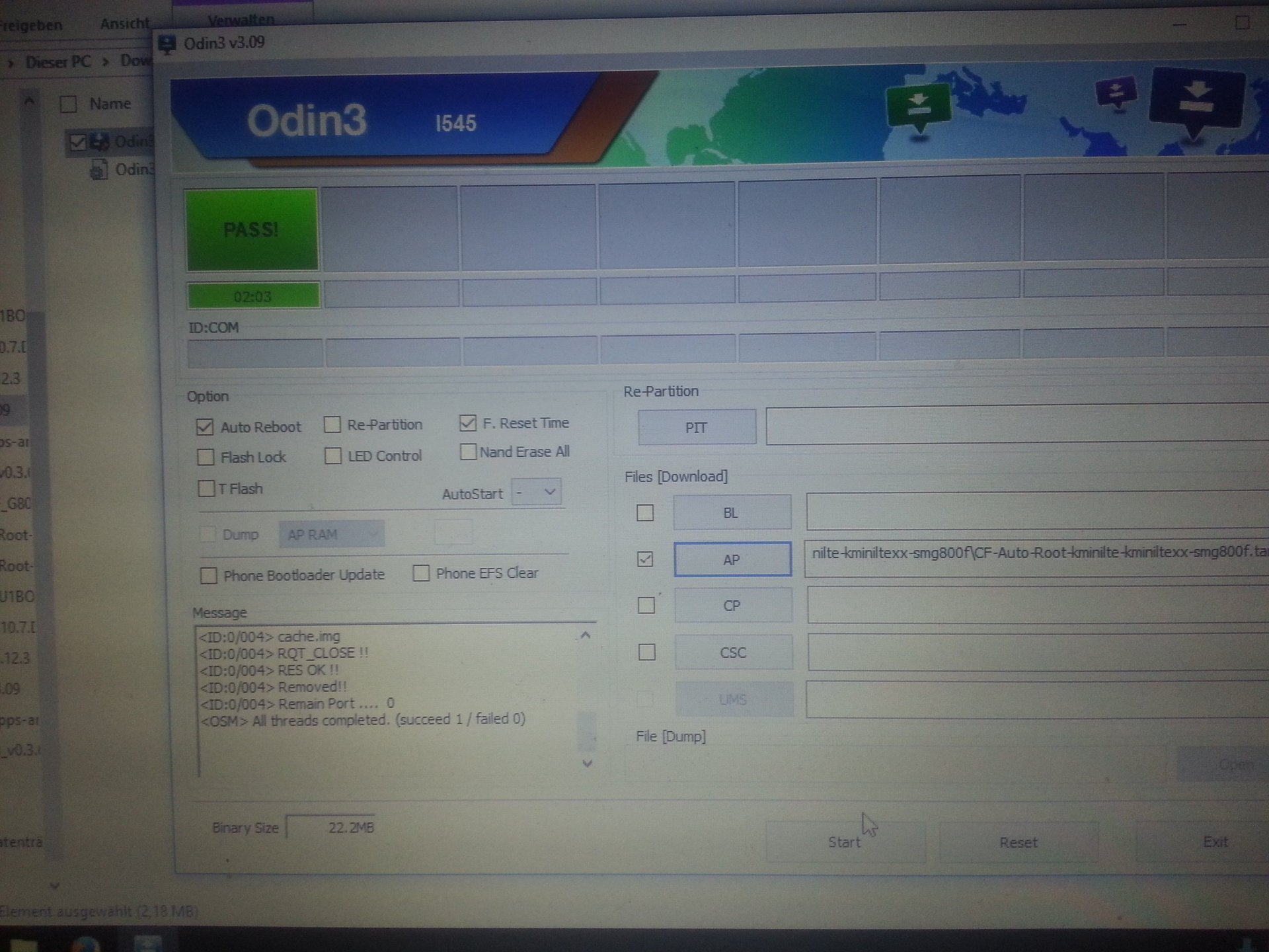

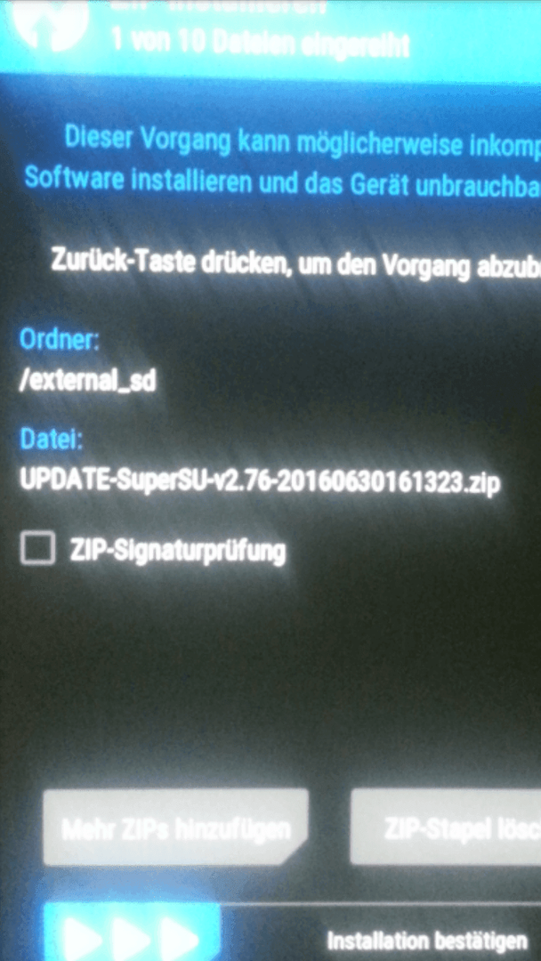

supersu installieren bzw cf autorooit habe ich auch probiert:
Screenshot_2016-08-02-11-11-29.png Screenshot_2016-08-02-11-11-48.png Screenshot_2016-08-02-11-12-10.png
s!AnX3TkRbsgBSnVjNk6miatt5UfxY

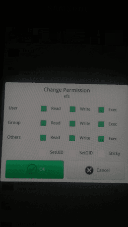

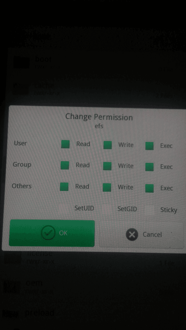

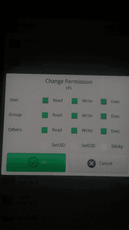

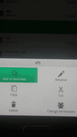

was ich nicht weiß ist zb. warum im installierten aroma manager die EFS datei : A- 0 files besitzt und B- permission alles aktiviert ist?!?! weil evt. idie daten fehlen oder nur weil efs nicht gemountet wurde?!
s!AnX3TkRbsgBSnVqFypZtQenLFIwI
Screenshot_2016-08-02-11-09-55.png Screenshot_2016-08-02-11-09-38.png Screenshot_2016-08-02-11-48-34.png

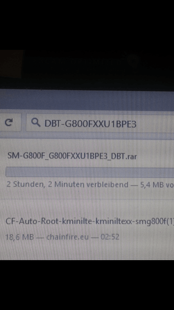

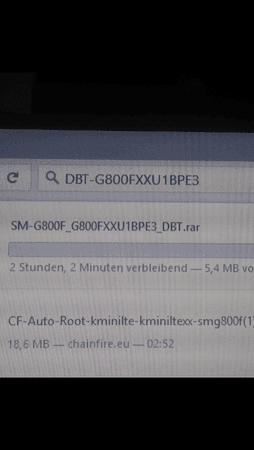

habe eben auch nochal folgende firmware geflasht aber bootet trotzdem nichts weiter :
s!AnX3TkRbsgBSnThxtIhxbtJNx2dP
Was sagt ihr nach den Bildern? Was eindeutig aufgefallen bzw. besser wäre eine Lösung?!
ANSATZPUNKTE , da zugegen bei folgenden Punkten sehr unsicher/ nichtwissend :
# bestimmte Folge an Auifgaben einhalten bzw. +berhaupt erst machen. ( oft was gelesen von mehreren Roms nacheinander, oihne boot aber mit gewissen Wipes an gewissen Stellen ect.) Ich habe alles ddurcheinander so wie ich dachte probiert...(Rom+supersu / cf-autoroot natürlich zusammenhängend) aber nicht verschiedene Roms ect
# welche Odin Version für welche Aktion....habe soviele mitlerweile auf dem Rechner.. ;-/
# ist eigentlich usb debugging aktiviert?! oder ist das alleine der grund? ich weiß es nicht mehr / schon so ewig her + die vielen versuche mitlerweile
# adb devices -adb reboot downoad ... klappte noch irgendwie....bei adb shell war aber Ende mit funktioinieren bzw. mein Wisssen....habe einige Anleitungen efs zu mounten darüber gefunden aber bei mir hat irgendwas nie geklappt

1) Lass zuerst mal die quietschbunte Textformatierung weg. Da bekommt man Augenkrebs!
2) Lade die Bilder hier hoch und füge die Miniatur dann in den Text ein.
Dann kann Dir auch geholfen werden.
