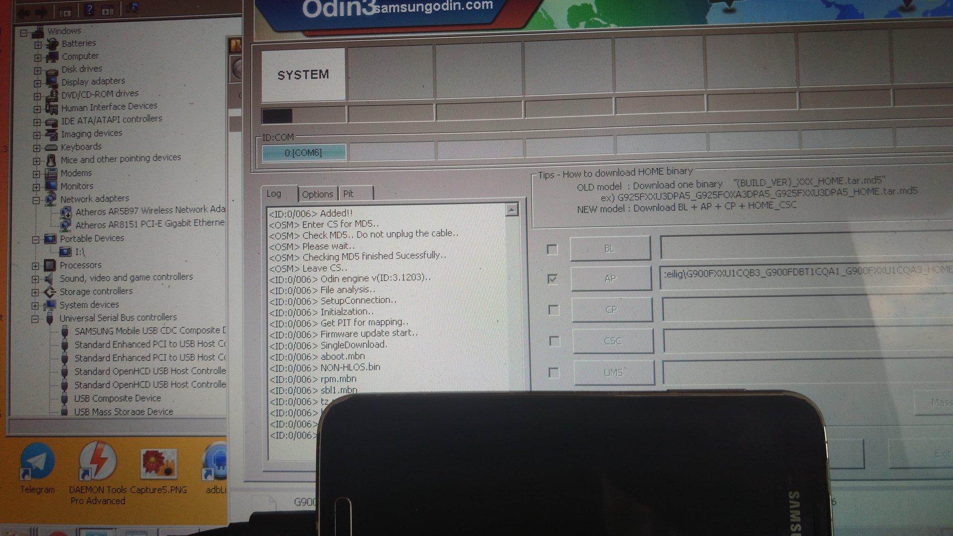

@wolfia Du wirst wohl mit Odin mal die Firmware neu flashen müssen,
Anleitung Debranden in meiner Sig auf G900 übertragen

also da kommt leider ein Fail, das Handy zeigt an File to big. Obwohl ich die passende Datei:
G900F_1_20180320145301_hdjn9iext4_fac
die heißt dann so genommen habe.
Sollte doch die passende sein???
Größe 1,93 GB.
Wenn ich es Anschalte kommt jetzt Firmware upgrade encountered an issue. Please Select recovery Mode in Kies & try again.

Die mehrteilige Fw, was steht im Odinlog?

Odin habe ich wieder zu gemacht. Wird das log gespeichert? Es war die 4 teilige Firmware ja. Zunächst ist der Grüne Balken auch gelaufen auf dem Handy und in Odin. Aber zum schluss kam dann Fail.

Mit Pit (binary nature) versucht?
Probiers ruhig nochmal, Checkliste Verbindungsprobleme aus meiner Sig abarbeiten, Screenshot vom Log.
