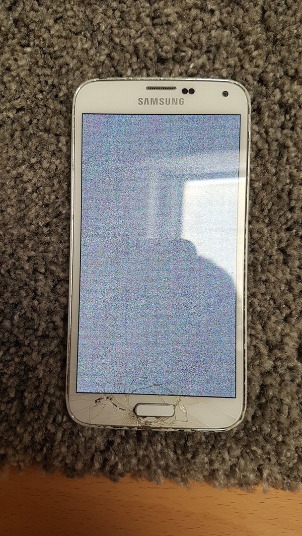

Das zeigt mir mein S5 sporadisch. Unabhängig von Software und Nutzung.
Idee?
@audianer
defekte GPU?
[doublepost=1533824838,1533824822][/doublepost]tritt es auf wenn das Gerät sehr warm ist?
Mit der wärme hat es nichts zu tun. Ich kann 5x in Folge Geekbench rennen lassen ohne dass es passiert. Heute z.B. lag es 8h in ner Schublade und als ich es wecken wollte kam der Screen.
Was man sagen muss, das Gerät wurde vom Vorbesitzer sehr sehr schlecht behandelt....
Idee?
genau sowas war bei mir mal der Akku
Reaktionen: Cloud
Kann ich ausschließen, hab 3 S5 und bereits Akkus quer getauscht.
Btw: Es passiert nur im Standby. Wenn ich 2h FF8 im Emulator zocke passiert nichts.
Passiert es auch, wenn du auf den Touchscreen tippst?
Das gleiche "Bild" hatte ich bei meinem Tab S auch und da ist wohl der Touchscreen hinüber, wie du weißt ;)
Ne... Hab grad wie blöd drauf rumgetippt. Passiert nicht...
Update:
Hab es leicht nach innen gebogen, zack zeigt es mir den Screen xD
@audianer
biege noch mal ein Stück weiter, dann siehst du auch leichte Risse oder es ist ganz aus,,, :lol:
Nein,
also vermutlich entweder irgendwo ein Haariss auf der Platine oder ein loses Kabel?
