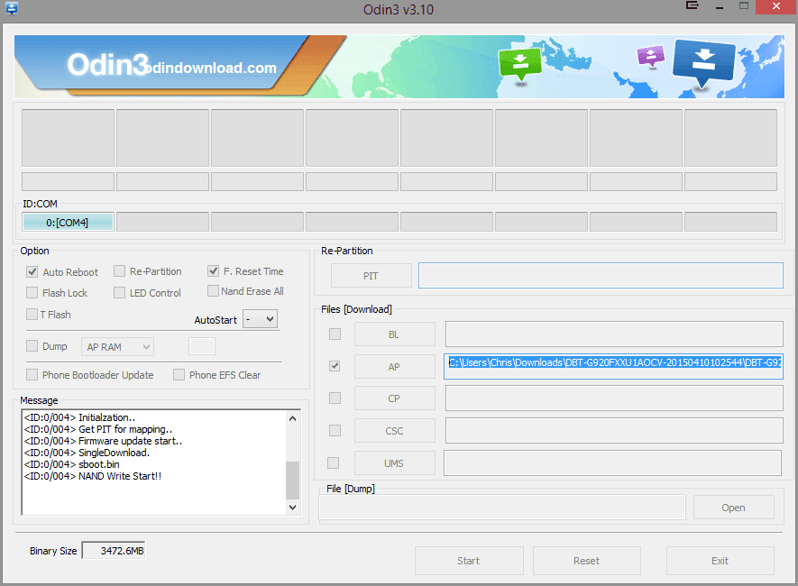

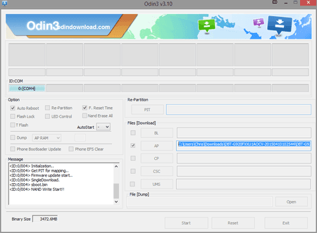

So heute das S6 bekommen wollte gerade Gerät entbranden und die G920FXXU1AOCV draufspielen.Verwende Odin 3.10 und nun bleibt es immer bei <ID:0/003> NAND Write Start!! stecken.Ehal welcher USB-Port.Entwickler-Modus ist am Handy aktiviert.
Irgend jemand eine Idee?hatte gestern nämlich auch erfolgreich ein Samsung Galaxy Xcover 2 geflasht
<ID:0/003> Added!!
<OSM> Enter CS for MD5..
<OSM> Check MD5.. Do not unplug the cable..
<OSM> Please wait..
<OSM> G920FXXU1AOCV_G920FDBT1AOCN_G920FXXU1AOCW_HOME.tar.md5 is valid.
<OSM> Checking MD5 finished Sucessfully..
<OSM> Leave CS..
<ID:0/003> Odin v.3 engine (ID:3)..
<ID:0/003> File analysis..
<ID:0/003> SetupConnection..
<ID:0/003> Initialzation..
<ID:0/003> Get PIT for mapping..
<ID:0/003> Firmware update start..
<ID:0/003> SingleDownload.
<ID:0/003> sboot.bin
Entwickler Modus schön und gut: Sicher auch USB Debugging aktiviert??
G920F bzw G925F
Wenn Du auch schon verschiedene USB Ports ausprobiert hast?
Ohne HUB?
Ohne Verlängerungskabel?
KEIN IDEE
Hat bei mir gestern gefunzt... allerdings beim edge, aber daran sollte es ja nicht liegen
Debuggin ist natürlich aktiviert.Gerät hängt wie immer direkt am PC.Hast du das Smart Switch installiert?
Bzw. wie lange hat das flashen bei dir gedauert?
blöde Idee- nimm mal Odin 3.10.6
SmartSwitch hab ich auch drauf gehabt;
kurz nach dem Schritt NAND... müsst sofort system.img kommen,
und das SYSTEM auch im oberen linken kasten stehen. (sicherlich so oder so bekannt)
aber die Odin Version könnt der casus cnaxus sein...
So jetzt habe ich auch das Original Kabel verwendet und auch Odin 3.10.6
Leider auch nichts gebracht.Und Odin natürlich als Admin ausgeführt
<ID:0/009> Added!!
<OSM> Please wait..
<OSM> Leave CS..
<ID:0/009> Odin engine v(ID:3.1005)..
<ID:0/009> File analysis..
<ID:0/009> SetupConnection..
<OSM> All threads completed. (succeed 0 / failed 1)
<ID:0/009> Removed!!
<ID:0/009> Added!!
<ID:0/004> Added!!
<ID:0/004> Odin engine v(ID:3.1005)..
<ID:0/004> File analysis..
<ID:0/004> SetupConnection..
So jetzt hat es geklappt.War anscheind nur der Akku Stand mit unter 5% schuld
