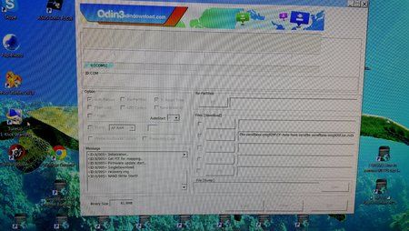

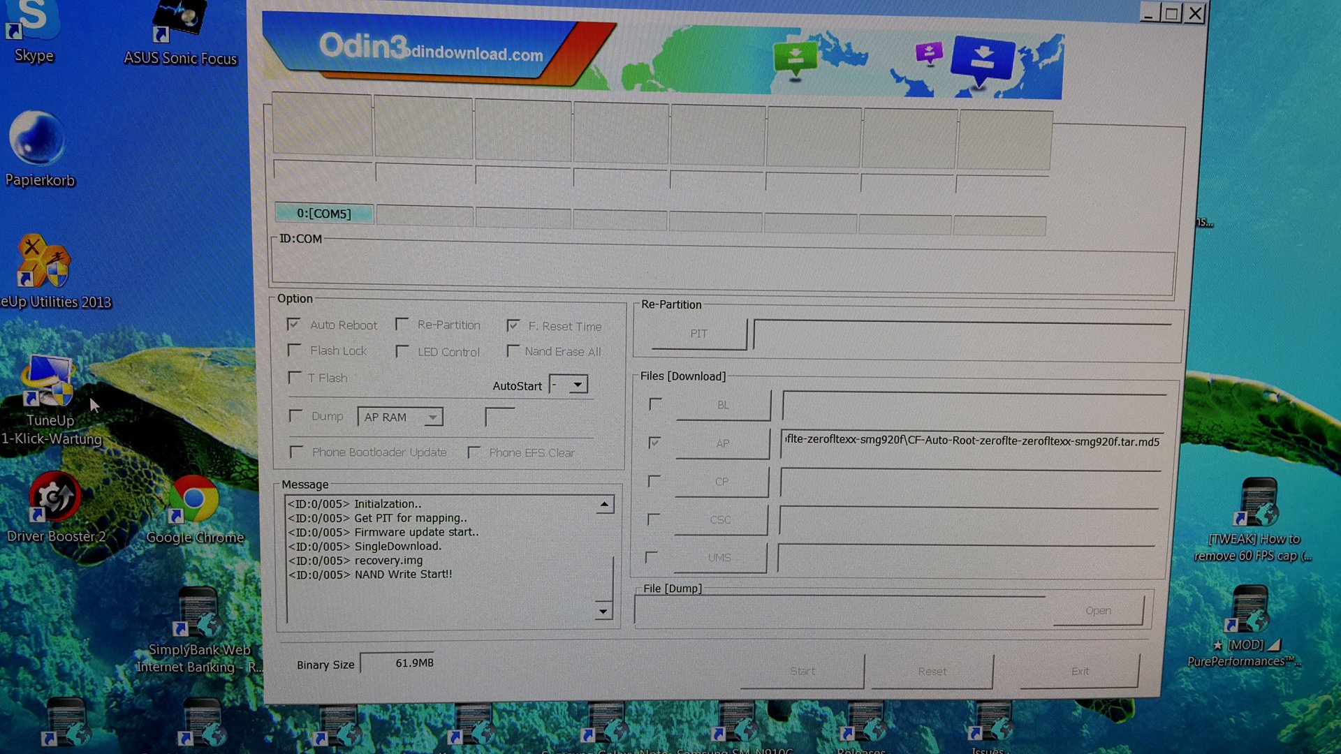

Also wie lange dauert das denn bis Odin durch ist mit dem Autoroot ...bei mir steht nur
Nand Whrite Start ..und geht nicht mehr weiter..habe CFAutoroot Heute runtergeladen..??
Bei Odin 3.10 wird oben links ..wo normal Pass oder Fail steht ..überhaupt nix angezeigt..??
Und wenn ich Odin 3.04 nehme dann kommt fail..!!
