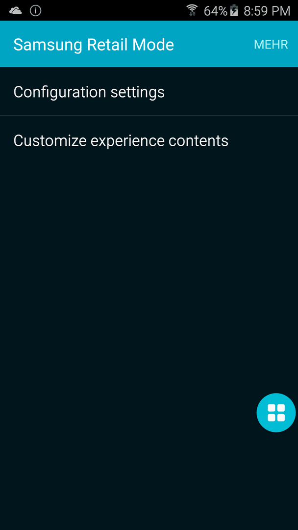

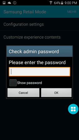

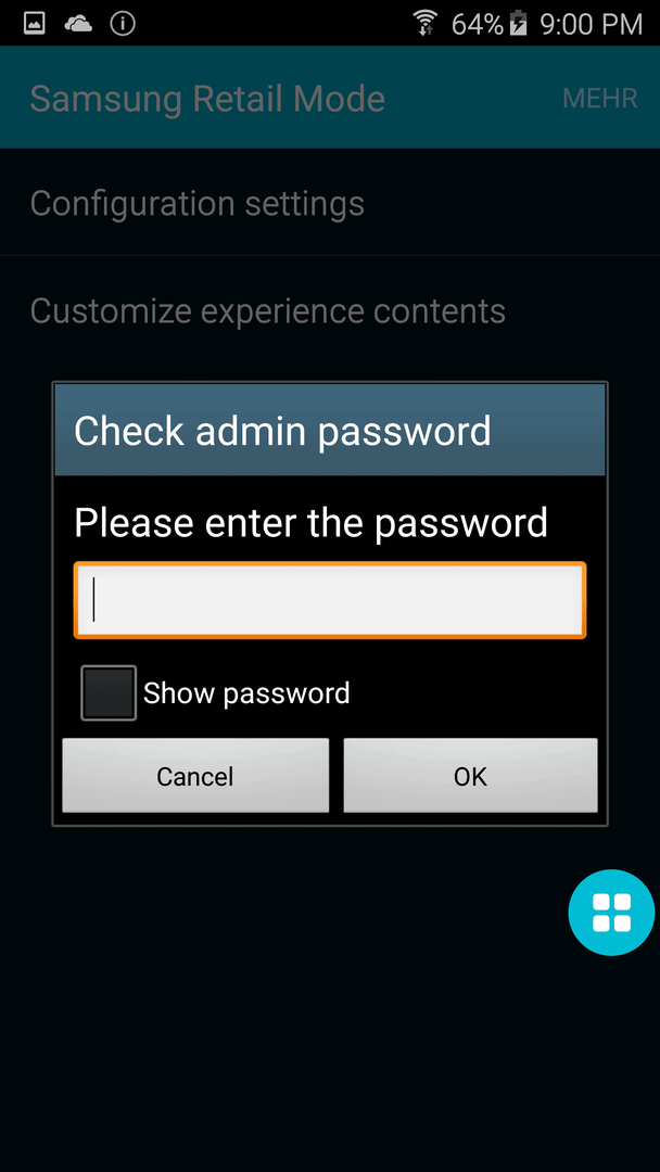

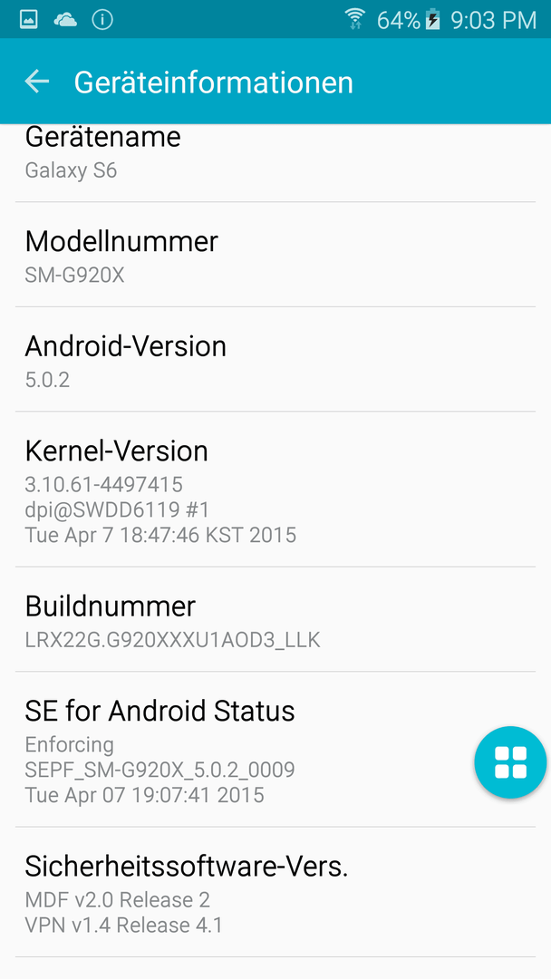

Ich habe hier ein Vorführgerät SM-G920X bekommen, leider arbeitet es im
,,Retail Mode'' der sich wahrscheinlich nur mit einem Admin-Password wieder deaktivieren lässt...nun ist meine frage die, ob ich dieses Gerät auch mit der CF-Rootdatei rooten kann, um diesen Retail-Mode eventuell deaktivieren kann. Danke Euch schonmal für die Hilfe...
Gruss Rick

Probieren geht über studieren, Garantie gibt's natürlich keine darauf. Solltest du im Bootloop landen, musst du eben eine originale Firmware drüber flashen. Die Daten solltest du natürlich auch vorher sichern.
Nur zur Info: nicht das es dann heißt, das wurde von einem Mod empfohlen oder so! Ich bezweifle selbstverständlich das es geht, da es in der Root-Liste nicht aufgelistet ist (CF-Auto-Root ). Ich persönlich rate also davon ab. ;)
