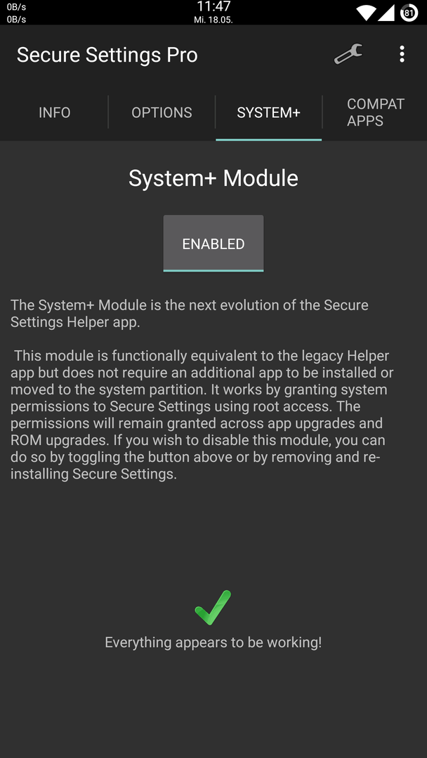

Afaik verwendest du tasker und secure settings - hattest du schon ähnliche Probleme mit system+? Wenn nein, welche Kombi läuft bei dir?

Ja:
Wicki schrieb:
Bei mir spinnt Secure Settings jetzt auch.
SuperSU sagt, Root gewährt.
Secure Settings sagt, System+ Modul ist aktiviert und funktioniert.
Secure Settings sagt, Root Actions sind aufgrund fehlender Berechtigung nicht verfügbar.
Tut mir nicht weh, da ich keine der Root Actions nutze, wird trotzdem Zeit, dass der Secure Settings Dev endlich mal aus den Hufen kommt und System-less Root vollständig unterstützt. Das letzte Update war Anfang Januar und Chainfire hat dem Dev schon vor seeeehr langer Zeit, zu den Anfängen von System-less Root, aufgefordert, seine App anzupassen. Der reagiert darauf anscheinend nicht.

Ich brauch leider die System+ Settings von Secure Settings. Ich habe nun auch eine Lösung dafür gefunden: Mit dem SpaceX-Kernel läufts komischerweise (s.o. Samsung Galaxy S6 und S6 Edge - Diskussionen zum Thema Root Zugriff). Schade, dass Secure Settings seit Anfang 2015 offenbar nicht weiterentwickelt wird :(
Reaktionen: Juli.
Der Space-X Kernel nutzt die "alte" System-Mode SuperSU Variante. System+ Funktioniert bei mir aber auch mit System-less SuperSU, nur die Root Actions nicht.
Ansonsten den Kompatibilitätsmodus aktivieren, wie von Chainfire in o.g. Link beschrieben, oder eben System-Mode SuperSU mit einem beliebigen Custom Kernel nutzen.

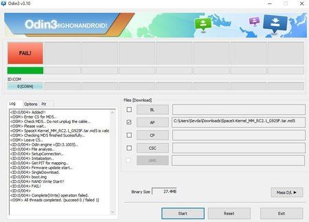

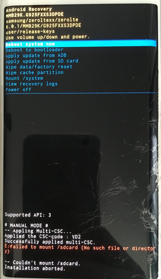

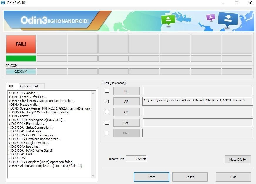

wollte mein S6 Edge rooten (6.0.1) allerdings funktioniert einfach nichts.
Wenn ich es mit Odin probiere, egal welchen Kernel ich nehme und ob mit Auto-Reboot oder ohne, am Ende steht immer ein Fail dran. Wenn ich dann ein Kernel nehme, welches ich über das Revocery Menü installieren will und ich dann im Menü auf Apply Update from SD-Card gehe, lädt es kurz und dann gibt er mir wieder ein Fehler aus, dass er kein Zugriff auf den Speicher hat.
USB Debugging ist an. Mach ich irgendwas falsch?
erdal93
@erdal93
Mit deinen Infos kann man nicht besonders viel anfangen. Wenn ich das richtig interpretiere, machst Du etwas grundlegend falsch. Ohne vernünftige Infos lässt sich dazu aber nicht viel sagen.
Aktuelle Firmware Version?
Odin Version?
Welcher Kernel + Version?
Welche Recovery + Version?
Mach bitte auch einen Screenshot von Odin, mit eingefügtem Kernel und dem Odin Log samt Fehlermeldung.
Sorry. Ich hab es vorerst nur mit Root versucht, wollte keine Firmware drüber flashen da ich nicht zurücksetzen wollte.
Android 6.0.1
Basisbandversion: G925FXXS3DPC2
Buildnummer: MMB29K.G925FXXS3DPDE
Odin Version 3.10.6
Folgende Kernels habe ich versucht über Odin:
SpaceX Kernel RC1
SpaceX Kernel RC2
Die Kernels von Android Hilfe (zb. Hacker Kernel) werden über das Recovery installiert, welches ja nicht funktioniert bei mir.
