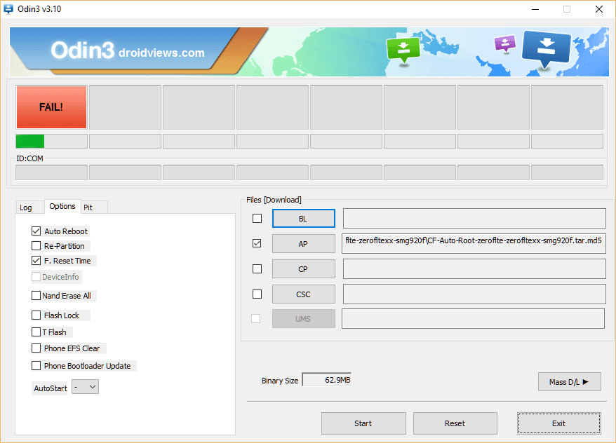

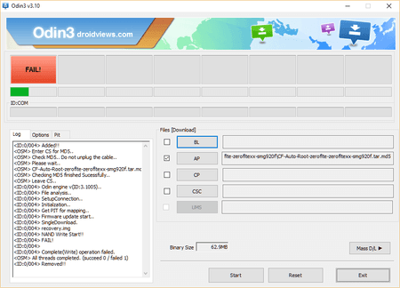

Hallo habe folgendes Problem bim rooten meines S6 mit Odin Version 3.10.6 (auf mit Version 3.10.7)
Das rooten oder einspielen von z.B TWRP-3.0_MM_S6_by_ManhIT.tar etc. schlägt immer mit
folgender Listing Fail
<ID:0/004> Added!!
<OSM> Enter CS for MD5..
<OSM> Check MD5.. Do not unplug the cable..
<OSM> Please wait..
<OSM> CF-Auto-Root-zeroflte-zerofltexx-smg920f.tar.md5 is valid.
<OSM> Checking MD5 finished Sucessfully..
<OSM> Leave CS..
<ID:0/004> Odin engine v(ID:3.1005)..
<ID:0/004> File analysis..
<ID:0/004> SetupConnection..
<ID:0/004> Initialzation..
<ID:0/004> Get PIT for mapping..
<ID:0/004> Firmware update start..
<ID:0/004> SingleDownload.
<ID:0/004> recovery.img
<ID:0/004> NAND Write Start!!
<ID:0/004> FAIL!
<ID:0/004>
<ID:0/004> Complete(Write) operation failed.
<OSM> All threads completed. (succeed 0 / failed 1
Das aufspielen der Originalrom funktioniert aber einwandfrei.
Wer kann mir da helfen.
Nochmal als kleine Info
Odin ist als admin ausgeführt
Odin in der Version 3.10.6 und 3.10.7 wurden probiert.
Mit diesen Dateien (mehrmals von verschieden Quellen runtergeladen und mit Winrar entzippt)
SpaceX-Kernel_MM_RC1_G920F_Test.tar.md5
TWRP-3.0_MM_S6_by_ManhIT.tar.md5
Meine aktuelle Rom auf dem Handy ist
G920FXXU3DPDP_G920FDBT3DPD1_DBT (Android 6.0.1 Knox ist 0.1 - Leider)
Im Anhand noch ein paar Bilder von Odin-Fail

Hat keiner eine Idee was das sein könnte?

Odin Option Auto Reboot, Häcken Raus nehmen.
Aktuell TWRP nehmen
Auto Reboot hab ich schon probiert. Das mit der aktuellen twrp muss ich mal probieren
Aktuelles twrp geht auch nicht
  • Flash die Stock ROM nochmal sauber mit Odin.
  • Lade Dir SuperSU 2.74 runter und pack die ZIP auf die SDCard-Partition.
  • Lade Dir dieses TWRP Image runter.
  • Starte Odin 3.10.7 als Administrator
    • deaktiviere alle Optionen (Auto Reboot, Re-Partition, F- Reset Time, ...)
    • lade in "AP" das TWRP Image
    • starte das S6 im Download-Modus und schließ das USB-Kabel an
    • Drücke auf Start
  • Ist der Flashvorgang erfolgreich durchgelaufen, halte Power + Volume Down gedrückt, bis sich der Bildschirm ausschaltet und greife direkt um und halte Power + Home + Volume Up gedrückt, bis Du in der Recovery bist.
  • Flashe die SuperSU.zip
  • Fertig.
Reaktionen: Beatzekatze
Danke Wicki aber leider hat es nicht funktioniert. Mir ist aber folgender Text in meinem Handy aufgefallen nachdem Fail bei Odin steht.
Custom Binary (Recovery) Blocked By R/L
Das hab ich dann mal gegoogelt.
Shit da hab ich dann folgendes rausgefunden.
Das S6/S6 Edge hat eine Reaktivierungssperre! Zu finden unter Gerätesicherheit/Find my mobile. Erst muss man sich dort mit seinem Samsung Konto anmelden. Dort gibt es den Schalter Reaktivierungssperre
Rausgemacht und schon funktioniert alles.
Dank und Sorry falls ich mich blöd angestellt habe. Aber die Reaktivierungssperrehab ich überall gesucht aber nirgends gefunden deshalb dacht ich es wäre keine drauf
