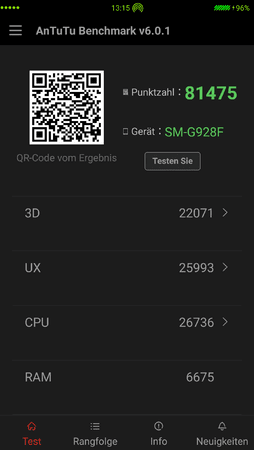

Die Noble FW stammt von S6 edge+
Wenn ihr nun die Noble an euern sm-925f flasht wird dieser dann zu sm-928f.
Ich hab das gefühle, das meiner s6 edge übernacht etwas größer geworden:blink::tongue:

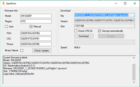

Also ich habe G925F mit Android 5.1.1 und der CSC lautet bei mir: G925FATO3COI6 ( die beiden AP und CP jeweils bei: G925FXXU3COI9 ). Update vor Wochen innerhalb 5-er Version per OTA verlief dagegen problemlos!
Gestern wollte mein Smartphone updaten (trotz 100%iger Download brach er dann ab), dann wiederholt und wieder das gleiche. Jedesmal (2x) wurde Fehlerberichte an Samsung übertragen. Daher würde ich gern mit ODIN flashen, was schneller geht und wäre dann auf der sicheren Seite, ohne nochmals per OTA laden zu müssen, was vielleicht wieder schief ginge...... es entzieht meiner Kenntnis, woran es liegen könnte... an der Übertragung nicht, da sie klappte.
Welche Version sollte ich hier nehmen?
Danach blieben alle installierten Apps erhalten? Alle künftigen Updates sollen dann weiterhin per OTA kommen (so wie bisher auch)
Danke für Hilfe! LG Murbi
Normal bist du hier aber falsch. Deine Frage gehört in den ODIN Thread.
Aber ich antworte dir trotzdem.
Gebe bei Samfirm das hier ein (Siehe Screenshot)
Dann der Anleitung folgen.
Reaktionen: Murbi

@Murbi
Du musst das nur für das G925F eingeben
