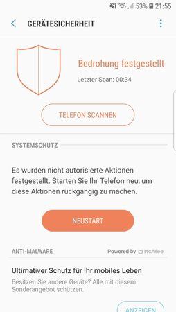

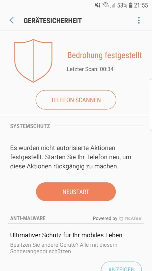

Habe das Handy grootet genau wie mach6
Habe sogar die Rom runtergeladen, alles funzt prima, nur bekomme jeder Weile oben in der Infoleiste ne Meldung von "Geräte Sichercheit"
Habe schon alles versucht, um das auszuschalten, aber finde nichts.
Wenn ich auf "Neustart" tappe, komme ins TWRP, und kann von da aus neustarten!???

@mach6
Alles paletti:biggrin:,ist weg!
Danke
