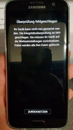

Ich habe mir zur Aufgabe gemacht eine Möglichkeit zu finden das S7/S7 Edge mit der Stock ROM zu rooten ohne die Data Partition löschen zu müssen.
Als Möglichkeit bietet sich mir Magisk Root mit der Methode die boot.img zu patchen, funktioniert wie folgt:
1. Stock ROM downloaden und extrahieren
2. boot.img.lz4 entpacken
3. boot.img mit Magisk Manager patchen
4. boot.img per Odin flashen
Soweit die Theorie nach der Anleitung von Magisk bei xda....
Das ist das Resultat....
Was mache ich falsch?

Ohne Format Data kannst du kein Root mit TWRP flashen da dann die Verschlüsselung von Samsung noch aktiv ist die TWRP nicht nutzen kann.
Reaktionen: Cloud
Nein das geht nicht, habe ich versucht und zwar Stundenlang....
Es gibt keine Möglichkeit das Gerät zu rooten solange die Daten Partition verschlüsselt ist. Und um die zu entschlüsseln ist es zwingend notwendig diese zu formatieren.
Reaktionen: mach6, NI20 und maik005
dann lass ich es lieber, hab nicht mal nach dem update auf 8.0 formatiert
trotzdem danke
