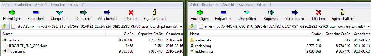

Darkman schrieb:
Der Unterschied ist das in der CSC die PIT "versteckt" ist und einen Werkreset auslöst und das Gerät Repartitioniert.
In der HOME_CSC ist die PIT nicht enthalten. Ansonsten sind die beiden Files identischen Inhaltes.
Bedeutet das, dass ich die HOME_CSC verwenden kann, wenn ich kein Werksreset und keine Repartitionierung auslösen will? So wie bei der einteiligen FW?

nexxxus schrieb:
Weis jemand ob die
CSC_DBT_G930FDBT1APB1_CL7114241_QB8433576_REV00_user_low_ship.tar.md5
oder die
HOME_CSC_DBT_G930FDBT1APB1_CL7114241_QB8433576_REV00_user_low_ship.tar.md5
geflasht werden muss? was ist der unterschied?
Ich habe das mal in der Anleitung ergänzt was man nehmen sollte bei der 4-teiligen.
Das ist der Unterschied:
So würde ich es deuten ja! Das nächste Zitat stützt auch diese These da in der HOME_CSC_ keine PIT enthalten ist.
mqth schrieb:
Als ich die home genommen habe, hat Odin beim hiden.img abgebrochen.... Einzelfall?
Dann hat diese Firmware nicht auf deine Partitionen gepasst. Da in der HOME_CSC_ keine PIT enthalten ist, ist der Flash bei der hidden.img abgebrochen.

Wozu gibt es eigentlich in der Datei HOME_CSC diese ominöse meta-data/download-list.txt? Wegen dieser Datei konnte bei mir der angefangene Flashvorgang nicht beendet werden. Ich habe ca. 15 Minuten gewartet und da nichts passiert ist, habe ich das USB-Kabel ausgesteckt. Mit der normalen CSC läuft der Prozess wunderbar durch und mit dieser HOME_CSC bleibt er beim erwähnten Schritt hängen. Da die normale CSC stets einen Werksreset hervorruft, wäre es schon nicht schlecht, wenn die HOME_CSC funktionieren würde.
Nochmals ganz kurz, wie ich vorgegangen bin: Zuerst die 4-teilige mit der normalen CSC und Re-Partition (wegen DBT -> O2) und dann die 4-teilige mit der HOME_CSC, damit das O2-Branding richtig greift (VoLTE usw.).
Wie erwähnt wird das nur klappen wenn du die gleiche FW flashen willst. Oder sagen wir mal eine Freie FW auf eine andere Freie,dann wird das mit der Home klappen. Willst du aber zwischen Provider und freie FW wechseln musst du die andere CSC nehmen damit keine Fehlermeldung kommt.
In der einen CSC ist halt das PIT drin, welche du beim Wechsel brauchst und dann werden halt alle Daten gelöscht.
