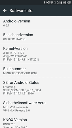

ich hab im Anhang mal die Infos zu meinem S7 angehängt. Ich habe wohl ein Telekom-Branding...was scheinbar recht doof ist da man da Updates 100 Jahre später bekommt, ich habe z.B. immer noch nicht mein März-Sicherheitspatch.
Wie kann ich denn nun mit Odin das Branding loswerden und welche Firmware muss ich dafür laden? Soweit ich gelesen habe muss man da glaube ich nur einen Teil einer Firmware flashen und die Daten bleiben wohl erhalten?
Grüsse und schönen Tag :)
Ich würde mal behaupten, in dem man die erste Seite ließt und auf den Link klickt ?
Wenn du ein Provider Branding hast und auf die DBT wechseln willst, wirst du wohl mit PIT flashen müssen und dann sind alle Daten weg. Aber das steht hier im Thread auch schon.
Einfach etwas lesen :thumbsup::thumbsup:
