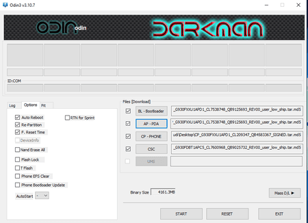

Ich habe jetzt alles soweit Flashen einer Software über ODIN (4teilig)
Habe auch alles über SamFirm runtergeladen. Habe jetzt die ZIP entpackt aber ich weiß nicht welche Datei ich bei Bootloader;Ap; CP und CSC eintragen muss....Brauche eure Hilfe
Markiere einfache alle Dateien und ziehe sie per Drag and drop in Odin rein. Das programm sortiert sie dann automatisch richtig ein
Reaktionen: Black_Focus
Stimmt das es 5 Dateien sind? Sicher das dass so dann gemacht werden muss?
[doublepost=1460658962,1460658849][/doublepost]Es sind 5 auf meinem Desktop und 4 hat er jetzt hinein gezogen....habe es mal hochgeladen
