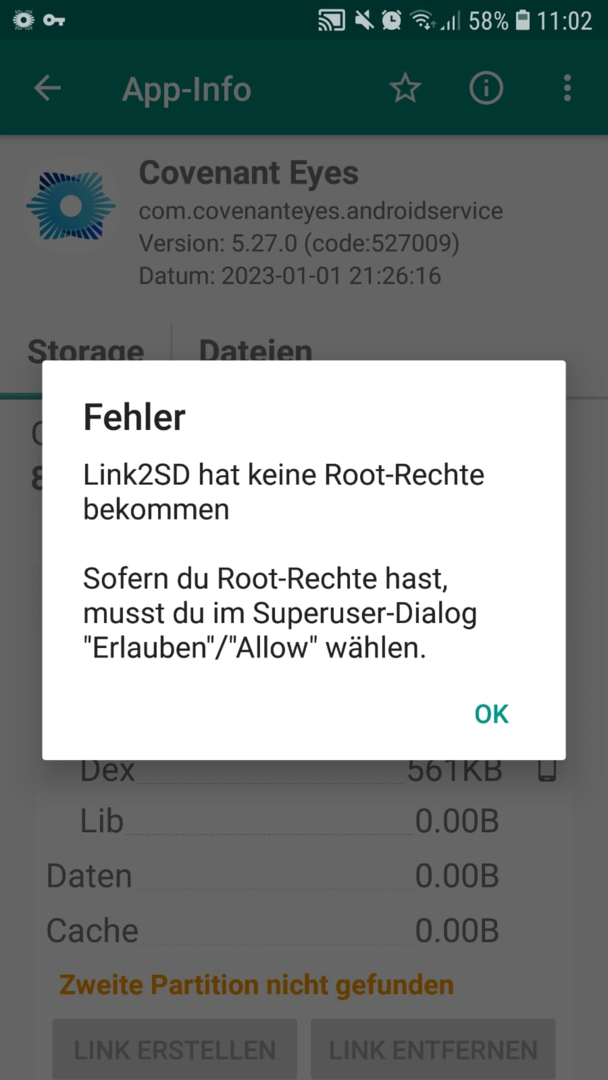

Ich wollte dann eine App mit Link2SD in eine Systemapp umwandeln und habe folgende Fehlermedlung bekommen:
Ich habe jetzt schon zweimal alles von vorne gemacht und neu gerootet, Magisk zeigt auch an das ich Root habe, aber ich bekomme immer wieder die Meldung ich habe Link2SD keine Root-Rechte gewährt.

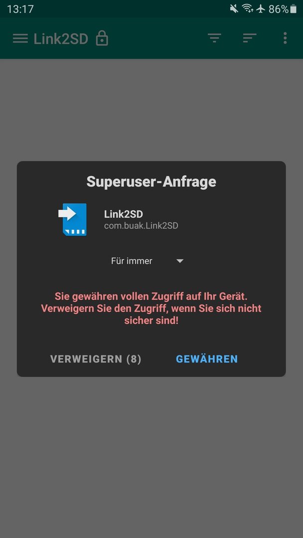

Was diesmal anders ist, das sich normalerweise ein Superuser-Dialog öffnet, wenn ich Link2SD öffne und ich dann Root-Rechte erteilen kann, dieser Dialog erscheint aber nicht und ich denke, dass da der Hase im Pfeffer liegt. Ich weiß nicht warum sich dieser Dialog nicht öffnet, normalerweise hat er das immer getan.

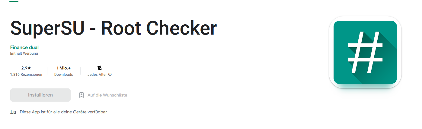

Ev installierst mal eine Superuser App zusätzlich und versuchst damit
Ist die ok?
@Andonisch
Ja sollte funktionieren
@Andonisch
Die prüft ja nur ob root vorhanden ist.
Kann der Link2SD App aber keine Root Freigabe geben.

Bei mir kommt die Anfrage und funktionieren tut es auch

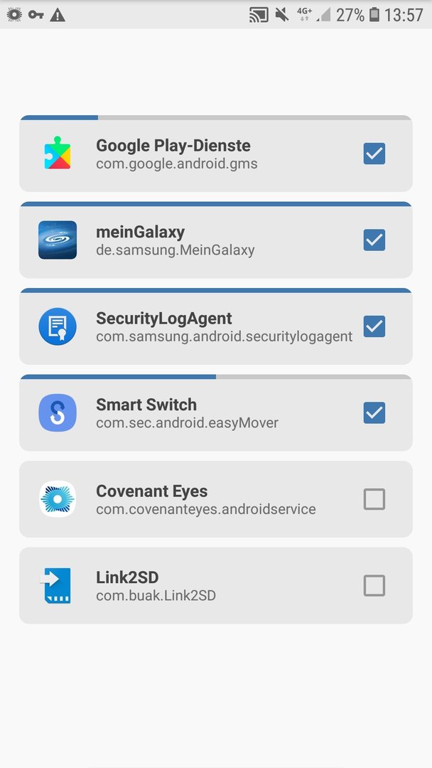

Guten Morgen, erstmal vielen Dank für eure Atworten schonmal.
Also ich habe nochmal komplett neu gerootet und dann die App mit Link2sd verucht in eine Systemapp umzuwandeln.
Leider wieder ohne Erfolg und es kommt auch wieder keine Super-User Anfrage
Für eure Hilfe wäre ich echt sehr dankbar.

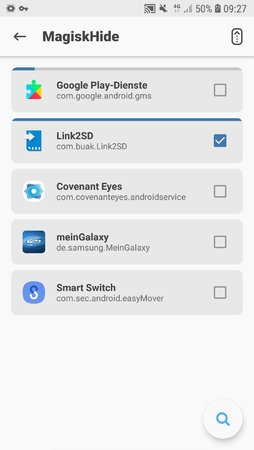

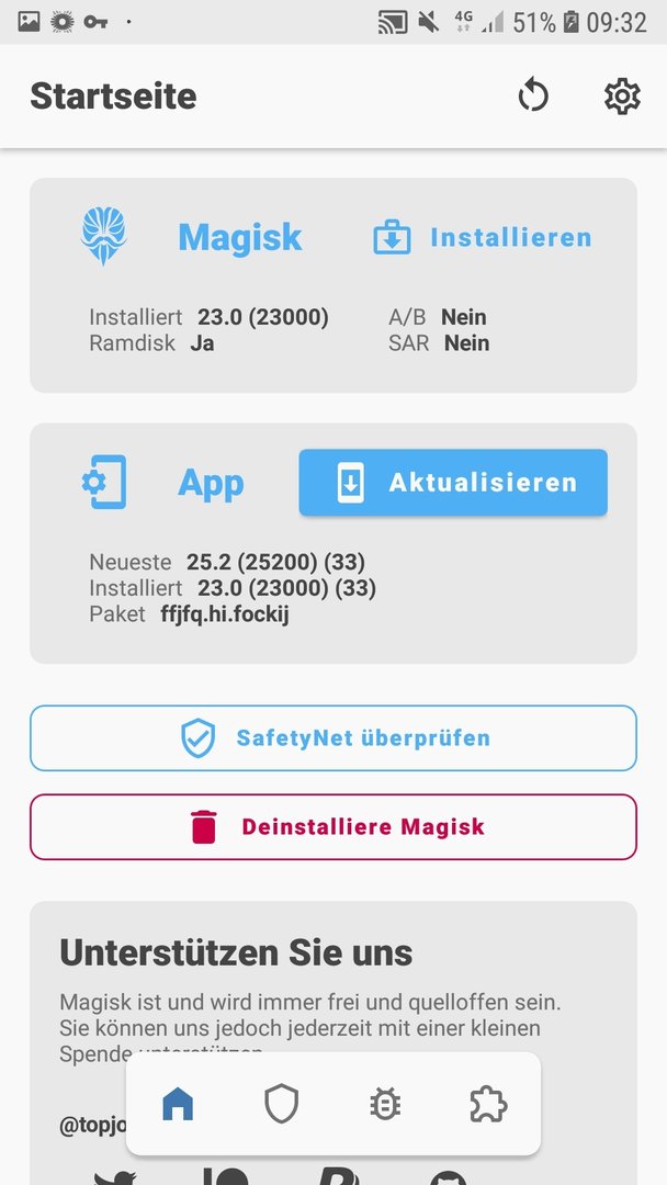

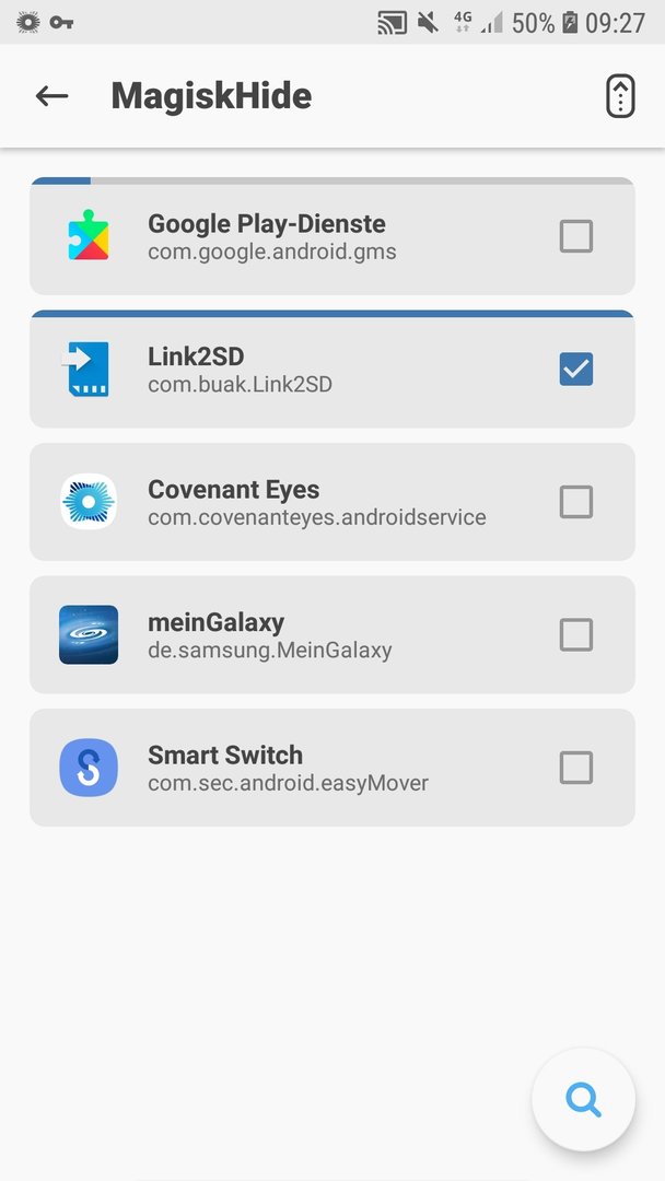

@Andonisch Wenn du Magisk vor der App versteckst... Das ist schon der dritte Thread und ich verspreche dir, nach 3 Seiten installierst du das Magisk Modul, weil die App und alles andere nicht funktioniert.
Dein Magisk ist nicht aktuell.
@chrs267 Sorry aber ich verstehe nicht ganz was Du mir damit sagen willst.
Ist das Häkchen bei Link2SD falsch? Soll das Häkchen da raus?
Soll ich einfach nochmal neu rooten mit der aktuellsten Magisk Version?
Mir ist gerade auch noch aufgefallen, dass wenn ich Link2SD starten will sofort Magisk aufgeht?
@Andonisch Ja klar muss das Häkchen da raus! Oder wolltest du den Google Play Diensten auch Rootrechte geben? Die stehen nämlich mit in der Liste drin. Post #7, rechter Screenshot, 4 Symbole am unteren Bildrand, ganz links ein Häusschen, daneben (2. Symbol v.l.) ist die Verwaltung der Rootrechte.
Ich nehme dir mal die Arbeit ab. Du wirst der App jetzt Rootrechte einräumen und daraufhin merken, dass eine Fehkermeldung von der App ausgegeben wird. Dann wird dir jmd hier erklären, dass es mit der App nicht funktioniert. Letztendlich wirst du versuchen das besagte Magisk Modul zu installieren. Aber vermutlich wird das diesmal auch nicht funktionieren.

@Andonisch
In #7 muss der Haken weg!

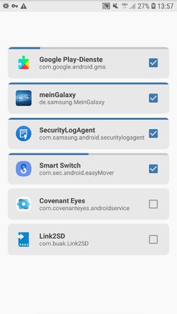

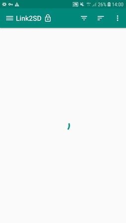

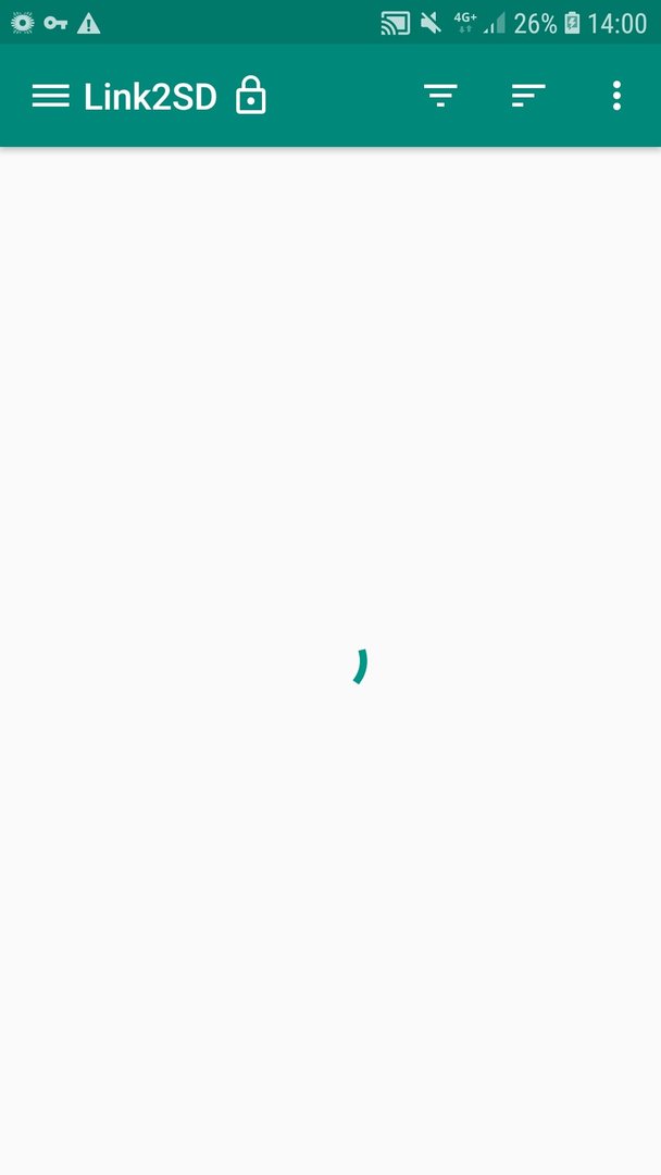

@chrs267 Also so siehts jetzt aus, aber es geht immer noch nicht.
Wenn ich Links2SD öffnen wil, öffnet sich stattdesssen Magisk und Link2SD lädt sich einen Wolf.
Wenn ich aber das Häkchen reinmache, öffnet sich zwar Links2SD und ich kann auch auf Apps zugreifen die ich verändern möchte, aber wie gesagt ich bekomme dann die Meldung, dass ich Link2SD keine Root-Rechte erteilt habe.

@Andonisch
Aber da muss der Haken doch rein?
Sonst gibst du der App doch keine Root rechte.
Wenn ich das Häkchen bei Link2SD reinmache kann ich zwar auf Apps zugreifen um sie zu ändern, aber wenn ich dann aus einer App eine Systemapp machen will, kommt halt die Meldung Link2SD hat keine Root-Rechte :(

@Andonisch Der Screenshot, wo auch die Google Play Services zu sehen sind, ist die Ansicht "Magisk Hide". Da kommt kein Häkchen bei Link2SD rein.
Installier die App neu und probier es noch mal.

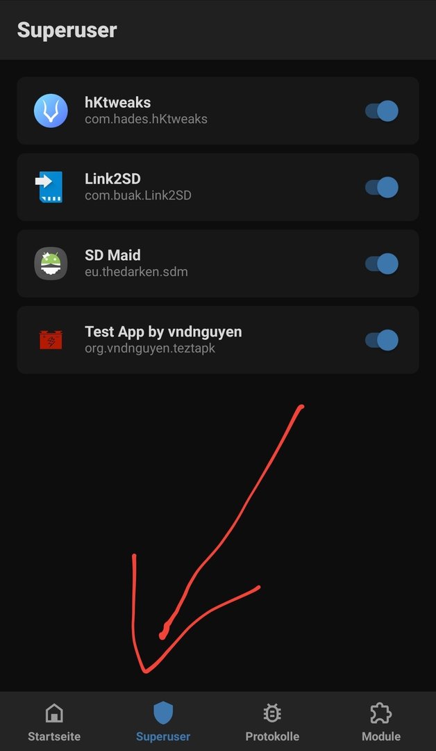

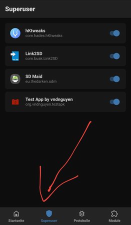

@Andonisch Wenn das dann immer noch njcht klappt, zeig mal einen Screenshot der Verwaltung der Rootrechte (2. Symbol v.l. auf besagtem Screenshot in Post #7).
