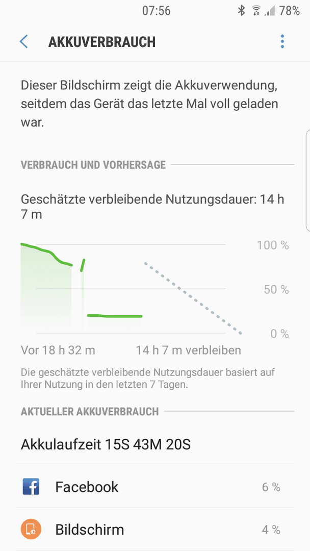

Samsung SM-G930F war mit ambasadi gecrackt, jetzt ist es mit Android 7.0 DBT geflasht
Ich habe seit kurzem das Problem das es einfach AUS geht!
1. Ich kann das Handy wieder anmachen. Alles o.B.
Bis auf das von vorher 80% Akkuleistung nur noch 20% übrig sind??
Bis es wieder ausgeht!!( Bei Facebook WhatsApp oder während es in der Tasche ist.)
2. Manchmal kann Ich es nicht anmachen, Handy wird geladen mit 2,1 Amp Ladegeräten.
Es erscheint ein Akkusymbol mit einem Blitz in der Batterie ohne Prozentangabe.
Später erscheint dann die Prozentzahl, dann kann man es wieder anmachen.
LOG: Das SYSDUMP sagt folgendes!
LOGM
2017-07-30 15:16:49 |RP|
2017-07-30 16:30:24 |NP|
2016-01-01 13:13:53 |NP|
2017-07-30 17:59:32 |NP|
2017-07-30 19:18:59 |NP|
2017-07-30 19:48:01 |RP|
2016-01-01 13:47:35 |NP|
2017-07-31 14:35:55 |NP|
2017-07-31 18:44:21 |NP|
2017-08-01 08:48:34 |NP|
2017-08-01 09:00:29 |NP|
2017-08-01 11:05:26 |RP|
Datei: RR.P
Hier ein Bild von den verschiedenen Akkuleistungen!
Ich hoffe hat hier Rat zu diesem Problem
Handy war vom Vorbesitzer schon mal zu Rep geschickt worden, wegen Akkuproblem.
Bearbeitet von: Onslaught - Grund: Bild(er) in den Anhang verfrachtet - Gruß Onslaught

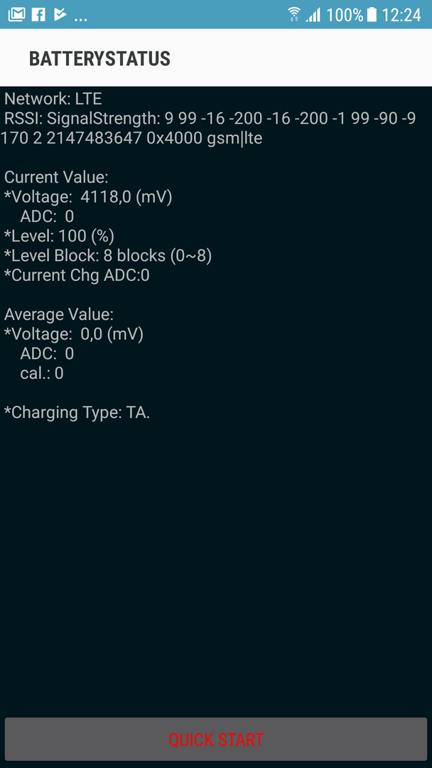

@ChristianSamsungS7
Lade das Handy bis 100% im eingeschalteten Zustand und lasse es danach noch mindestens 1 Stunde am Ladekabel.
Dann öffnest du die Telefon App und gibst dort das ein
*#0228#
Dann ziehst du das Ladekabel an drückst auf "Quick Start" dann auf ok.
Dann geht der Bildschirm aus und du musst kurz warten nach einigen Sekunden geht er alleine wieder an.
Jetzt sollte die %Anzeige besser passen wie viel % zeigt er nun noch an?
Wurde der Akku original bei Samsung gewechselt?
maik005 schrieb:
@ChristianSamsungS7
Jetzt sollte die %Anzeige besser passen wie viel % zeigt er nun noch an? 100% zeigt er an!
Wurde der Akku original bei Samsung gewechselt? Ja wurde er !
@maik005
165 Ladezyklen
4203mV
Zeig mir die App an
@ChristianSamsungS7
Ok, der Akku wurde genutzt sollte aber definitiv noch nicht so extrem verschlissen sein.
