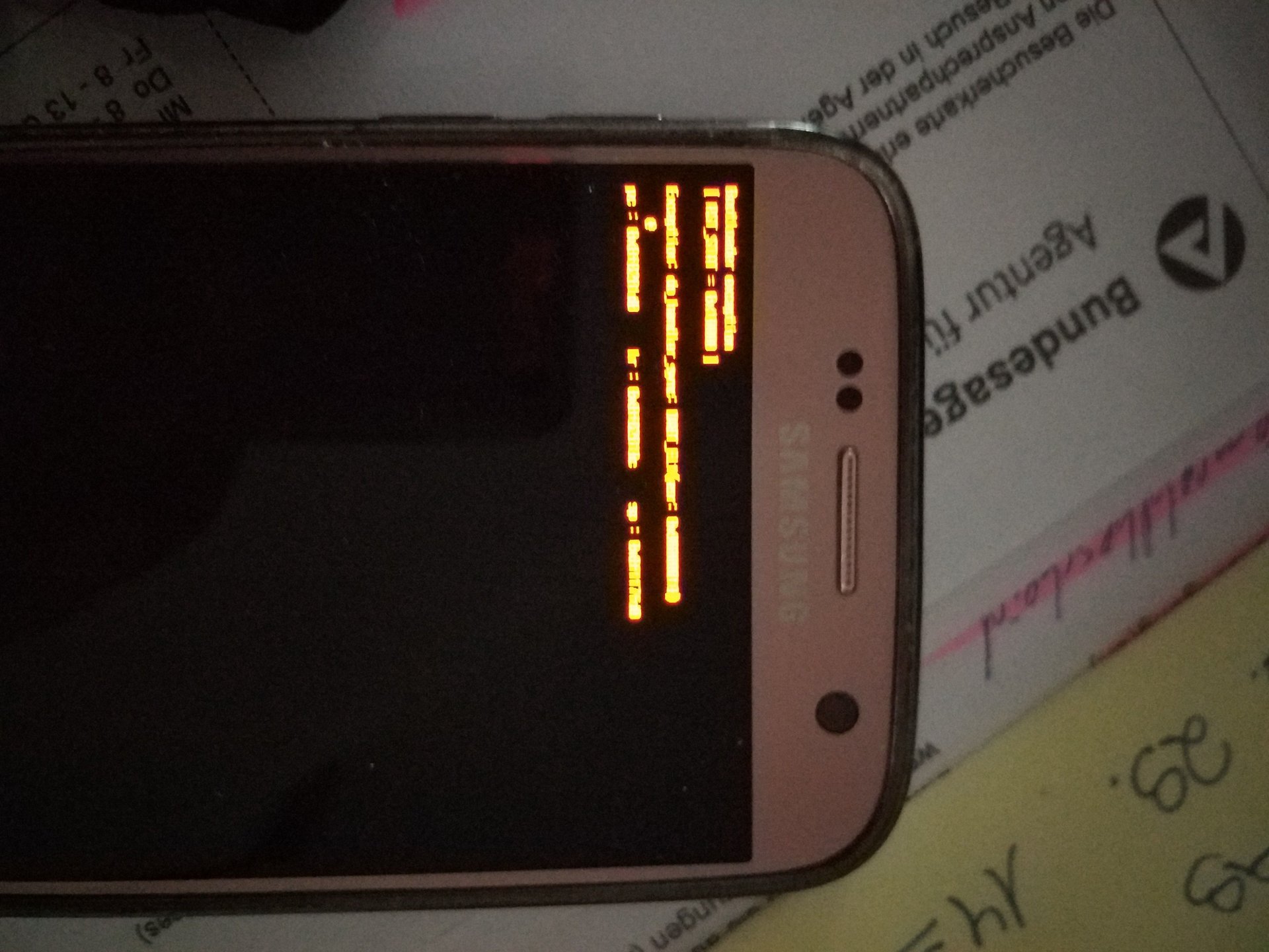

Guten Morgen,
Das Handy meiner Frau hat sich letzte Nacht komplett verabschiedet.
Seit einigen Tagen spinnt das Gerät herum (vor kurzem Update gehabt) und seit heute morgen war nur noch die blaue Lampe an.
Es liessen sich keinerlei Tastenkombination für Recovery oder Download Mode starten.
Als das blaue Licht erloschen war, hab ich es ans Ladegerät gehängt um es für einen eventuellen Rettungsversuch zu laden da kommt der unten angehängte Screen.
Jemand Ideen?
nachtrag:
da ich keine passenden links finde,
benötige den bootloader aus der 4 teiligen fw für odin.
laut einigen internet postings lässt sich das handy so eventuell wiederherstellen.
Gruss
