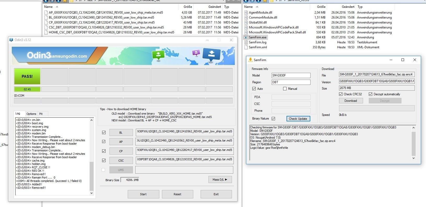

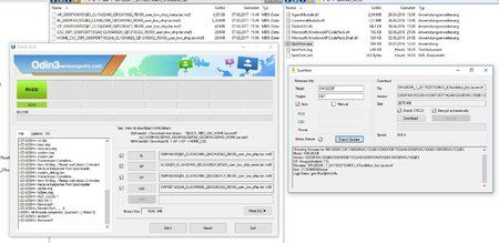

[doublepost=1491585297,1491582176][/doublepost]Folgendermaßen habe ich die Stock Firmware geflasht:
1. mit SamFirm_v0.3.6 die aktuelle Stock Firmware herunter geladen (Bild 1)
2. Mit Odin3_v3.12.3 die Daten auf das Handy geflasht, hat soweit alles geklappt (Bild 1)

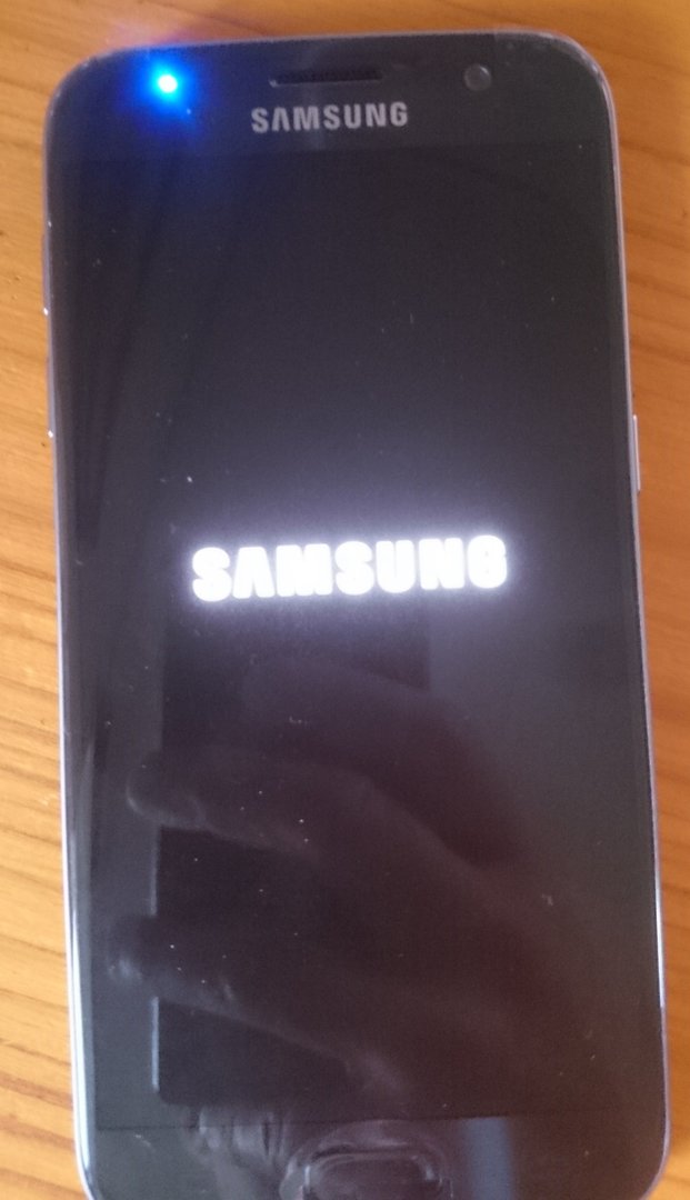

3. Das Handy startet neu (Bild 2)

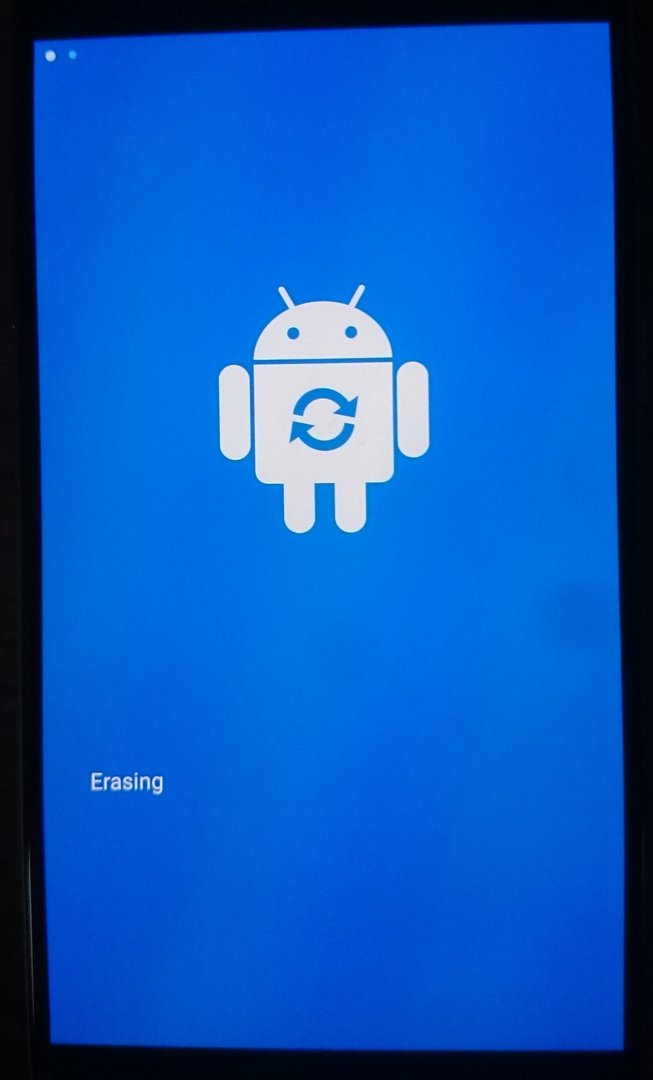

4. Das Handy bleibt beim Samsung Logo stehen (Bild 3)

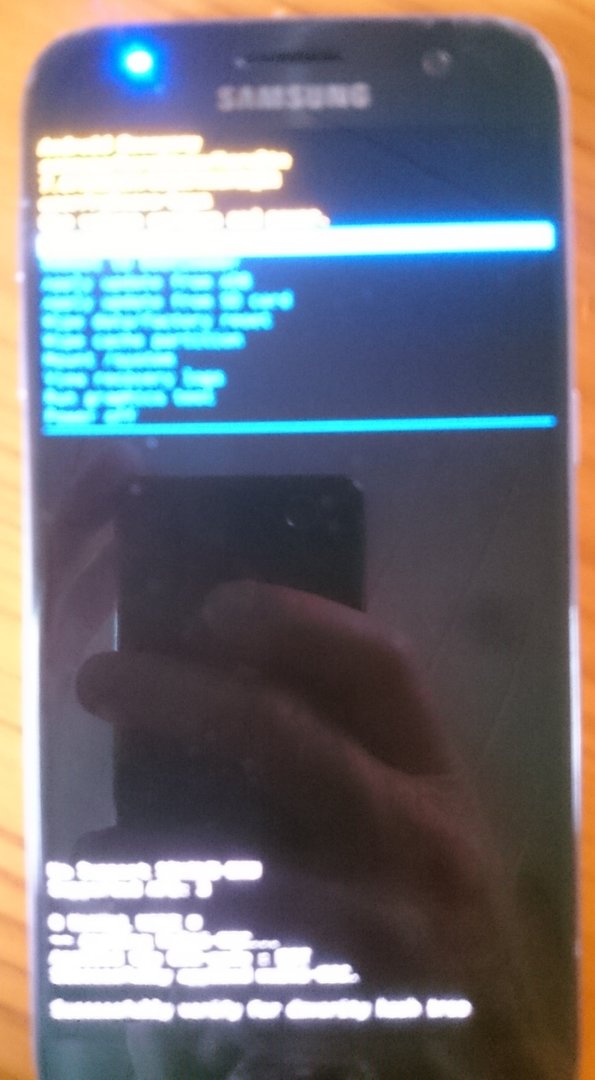

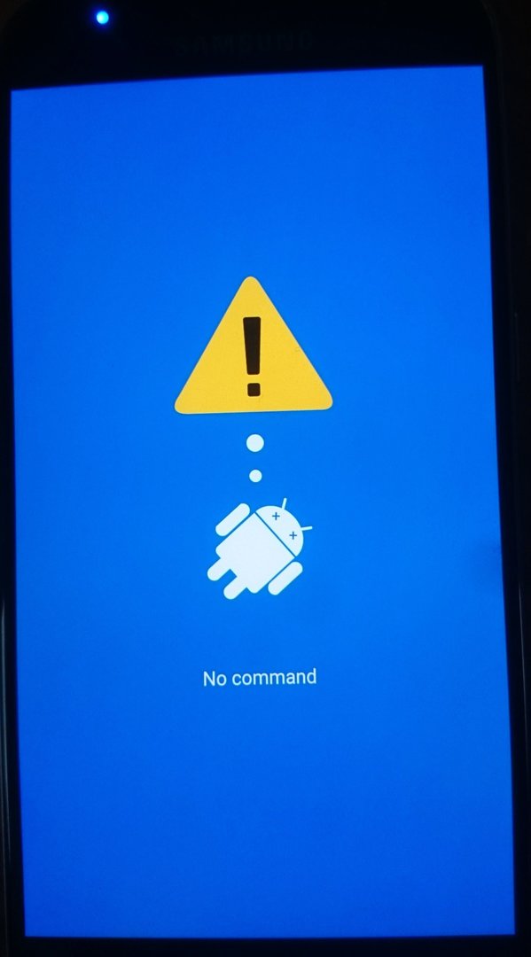

5. Nach starten des Recoverymodus (Lauter oben + Home + Power) kommt erst die Meldung No command (Bild 4)
6. Anschließend habe ich Zugriff auf dem Recovery Modus (Bild 5)

Hallo zusammen, komme bei meinem S7 nicht aus unendlichem Neu Starten raus,wenn ich in den Recovery Modus möchte kommt nur "No Command" da bleibt es auch bei egal was ich drücke....Nur ein Neustart(reset) geht noch und alles geht von vorn los bis der Akku leer ist.
