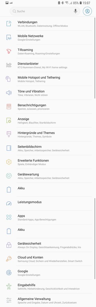

Hallo ich habe mit dem Update auf Oreo so meine Probleme, jedesmal wenn Root aufgespielt wird zerhaut es mir die Einstellungen (siehe Screenshot) und leider lässt sich danach VoWifi nicht mehr anschalten der Menüpunkt existiert einfach nicht mehr. Ich habe schon vieles versucht, Full Wipe, Cleane Installation DBT, VD2 aber jedesmal mit Root dasselbe, Magisk habe ich auch das aktuelle.
Habt ihr das schonmal gehabt und ne Lösung hierfür?
@erdna1281
wie gehst du genau vor?
Hast du mal die komplette Firmware mit Odin neu geflasht? Wenn ja, mit CSC_ oder HOME_CSC_?
Beides, Ergebniss leider immer dasselbe. Also bei Komplett Flash CSC_ nach Anleitung Seite1 und beim Update HOME_CSC_ Siehe Seite 14 unten.
Wenn ich Muße habe Probiere ich es nochmal mit einer alten Magiskversion (v.14.0)
@erdna1281
das Problem ist, dass dir deine CSC zerschossen wird.
nachdem du die Firmware komplett neu auf Stock geflasht hast ist ja alles wieder normal in den Einstellungen - so lange bis du rootest, richtig?
