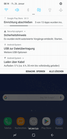

@SoLdieR9312 hat wie gesagt alles geklappt, nun ist mein s8 plus gerootet aber eine Frage bleibt... wie nutze ich es richtig und sinnvoll ohne was kaputt zu machen... außerdem meldet samsung die ganze zeit das ein nicht authorisierter sicherheitsfehler aufgetaucht ist und das nervt .... bitte um hilfe

[doublepost=1516950971][/doublepost]@SoLdieR9312

@Ronny1990
installier dir die zip datei im Anhang über TWRP , nicht entpacken :D
das sollte die meldung entfernen

was ist das? antiroot?????
@Ronny1990
Es sorgt dafür das die Meldung
Sicherheits Hinweis
Es wurde nicht autorisierte Vorgänge entdeckt.............
Nicht mehr erscheint,
Root bleibt weiterhin bestehen, es ist nur dazu da die meldung für immer zu entfernen
@moops44 das ist gut aber wie installiere ich es?????? sorry für die vielen Fragen
@Ronny1990
1: Die zip datei aufs Handy kopieren
2: Handy komplett auschschalten,
3: Power + Bixby Knopf + Lauter gedrückt halten, bis TWRP erscheint
4: Auf installieren drücken
5: Die zip datei auswählen
6: Installation bestätigen
7: System Neustarten
