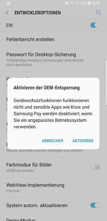

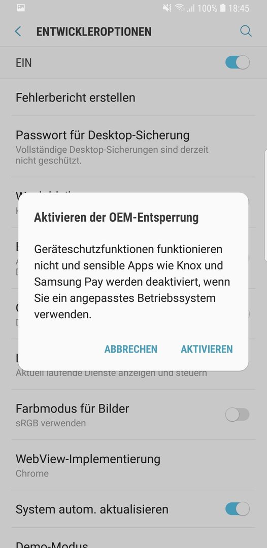

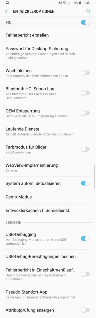

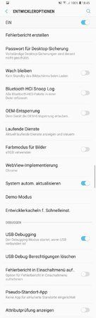

ich kann allerdings OEM unlock nicht Aktivieren im Entwicklermodus ...
Ist das normal durch das Rooten und Magic Manager ?
@weihberg
Hast ein CUSTOM ROM drauf?
Wird OEM Unlock in den Entwickleroptionen überhaupt angezeigt?
Habe nur nach dieser Anleitung das S8+ gerootet
OEM Unlock wird mir angezeigt kann aber nicht aktiviere .....
@weihberg
Screenshot?
Was passiert beim aktivieren?
Normal muss der ja aktiv sein!
Laut Berichten auf xda passiert das neuerdings auf Oreo und nach 7 Tagen dazwischen soll es wieder aktivierbar sein..
Hier ein Beispiel, betrifft zwar S9, aber scheint dasselbe zu sein:
OEM Unlock option missing. How to restore it?
Reaktionen: weihberg
sowie ich dann auf aktivieren gehe
passiert nichts
