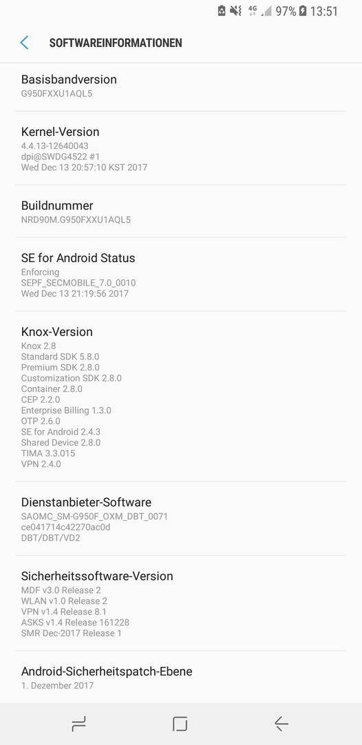

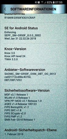

@Julsss Wenn du debranden willst darfst du nicht die Home-csc nehmen!
Wenn es geklappt hat sollte bei dir DBT/DBT/VD2 stehen!

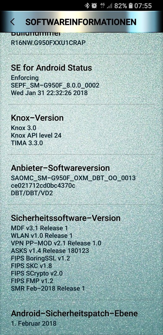

@hulkhardy1 super vielen Dank, hab mal ein Screenshot angehängt, dann hat es ja geklappt. Warum darf man die Home-CSC nicht nehmen?
@Julsss
weil mit dieser kein Werksreset durchfegührt wird.
Dieser ist aber beim wechsel der CSC zwingend nötig.
Versucht man es ohne klappt es entweder gar nicht oder es tauchen die seltsamsten Probleme auf (bsp. Eintrage in den Einstellungen doppelt/verschunden usw...)
@maik005 dann hatte ich ja nochmal Glück gehabt, hab erst die Home drauf und dann Werksreset gemacht.
Später habe ich das ganze nochmal gemacht mir der CSC-Datei.
