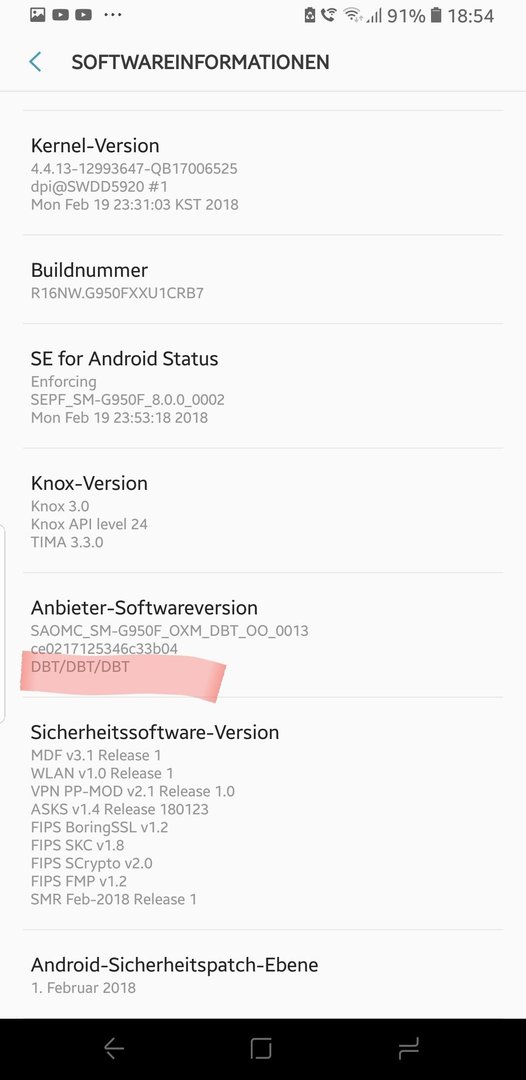

@d0xs
Was steht da bei dir?

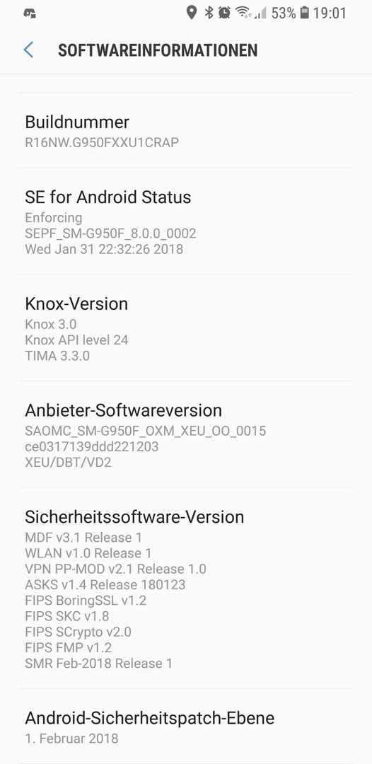

Das hier

@d0xs Ja du musst einen Reset mit deutscher SIM Karte machen erst dann übernimmt er die csc DBT!:)

Das diese SIM Karte von Screenshot beim flashen eingelegt war bezweifele ich stark!
Geflasht hast du mit der CSC_OXM?
