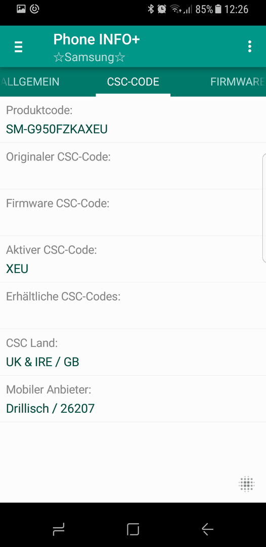

tja dann weiß ich nicht was ich falsch gemacht habe laut phoneinfo habe ich jetzt folgendes
habe die csc geflasht und nicht die home_csc

Was war denn die ursprüngliche CSC?
war ein Vodafone Gerät jungfreulich ..nach dem flashen sind die Vodafone apps jedenfalls nicht mehr vorhanden. bekomme nur dauernd eine Meldung von irgendeinem Dienstanbieter per push mit dem Hinweis das das Gerät danach auf Werkseinstellungen gesetzt wird
@herby68
Du hast alles richtig gemacht.
Durch das Flashen der Multi CSC wird erstmal die erste CSC aus dem Multi-CSC Paket angewendet - in diesem Fall die XEU.
Diese Meldungen von "Dienstanbieter" ist genau das was du möchtest. Ich vermute du hast eine deutsche SIM Karte in deinem Gerät?
Das hat das S8 erkannt und bietet dir nun mit der Meldung an auf die Deutschre freie CSC (DBT) zu wechseln. Ein wechsel der CSC geht aber leider nur mit einem Werksreset.

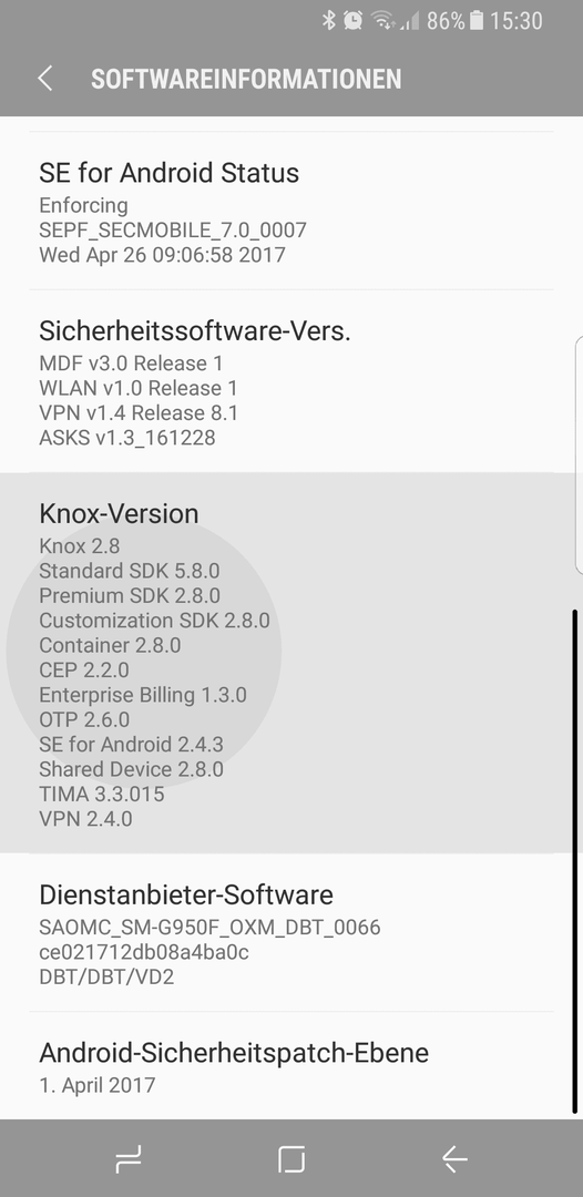

Ich vermute jetzt einfach mal folgendes. Diese Anzeige unter Einstellungen - Telefoninfo - Softwareinfo - Dienstanbieter-Software bedeutet folgendes:
"Aktive-CSC"/"passende CSC für die SIM Karte"/"originale CSC des Gerätes"
wobei die ersten beiden nur solche CSCs sein können die in der aktuell auf dem Gerät geflashten CSC/Multi-CSC enthalten sind.

Meine Telekom. Den Werksreset hatte ich auch gemacht. Die CSC wechselt aber trotzdem nicht sauber auf DBT. Dienstanbieter Software ist dann auf DBT/DBT/DTM. Bei den Vodafone Kollegen dementsprechend DBT/DBT/VD2.

Korrekt, original Telekom mit DTM.
Zurückflashen auf DTM geht übrigens ohne Probleme.
Dienstanbieter Software ist dann wie vorher auf DTM/DTM/DTM.
Habe gestern x-mal hin und her geflasht. Ohne SIM, wipe, factory reset....,alles probiert.
Bei der DBT bleibt aber immer das letzte auf .../DTM.

Danke. Dann dürfte meine Vermutúńǵ sehr wahrscheinlich zutreffen.
Wahrscheinlich wird beim ersten flashen im Werk der letzte Wert fest in den Speicher geschrieben und kann nicht geändert werden. Ähnlich wie der Knox Counter.

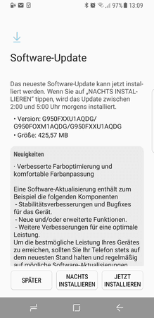

Ich hab auch mein Telekom gebrandetes Gerät debrandet und heute von der freien das Update bekommen.
Reaktionen: HCD

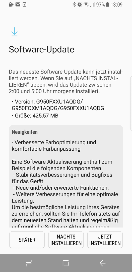

ich hab ein debrandetes Vodafone Gerät,,, gerade eben kommt ein update reingeflattert...bedeutet ja schon mal das die debrandeten auch welche bekommen....

Also funktioniert danach auch das OTA Update problemlos.

Updates via OTA funktionieren nach dem debranden so wie sie sollen.
Ich hab meins selbst debrandet. War ein DTM Gerät und hatte schon vor ein paar Tagen das Rotstich-Update OTA erhalten.
update kam per Ota
