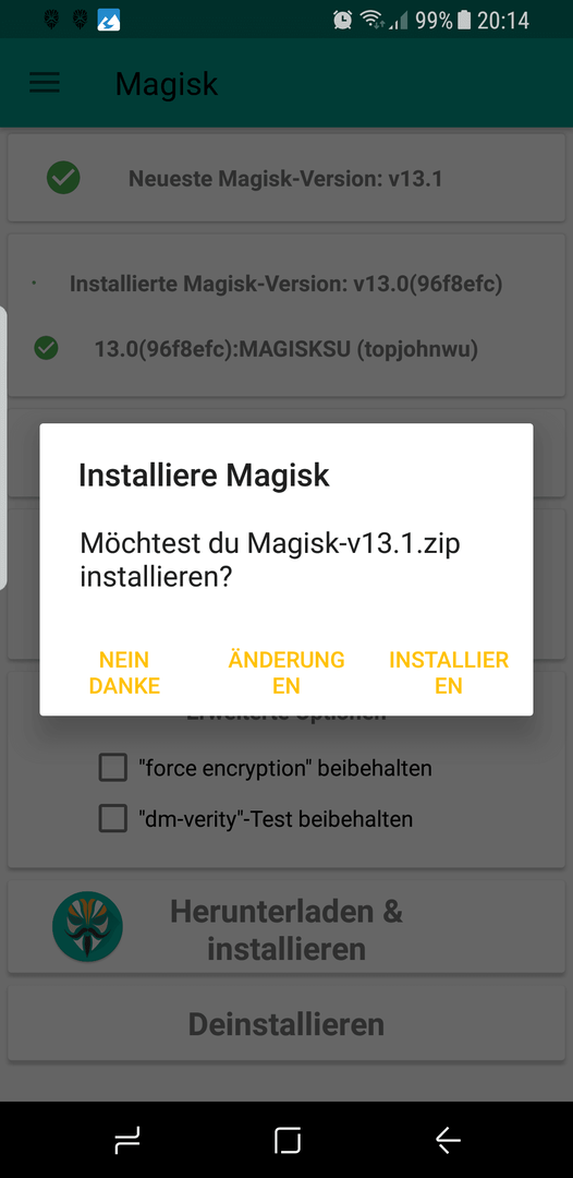

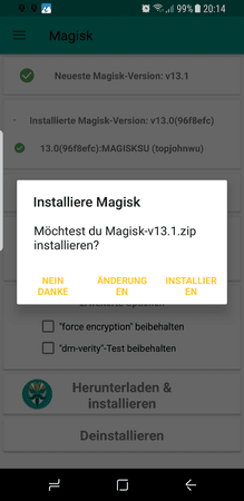

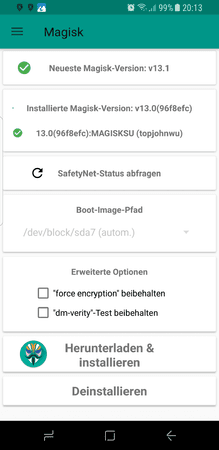

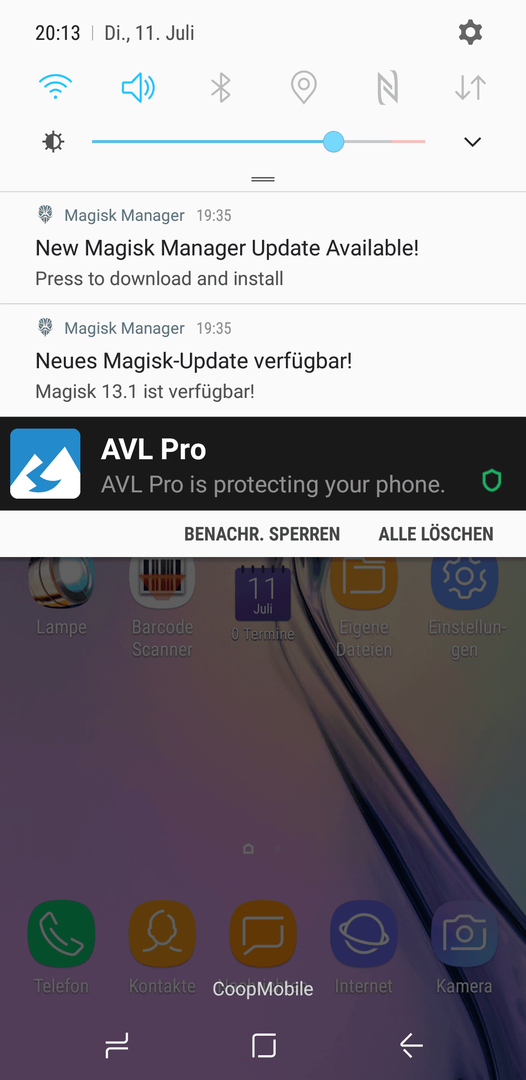

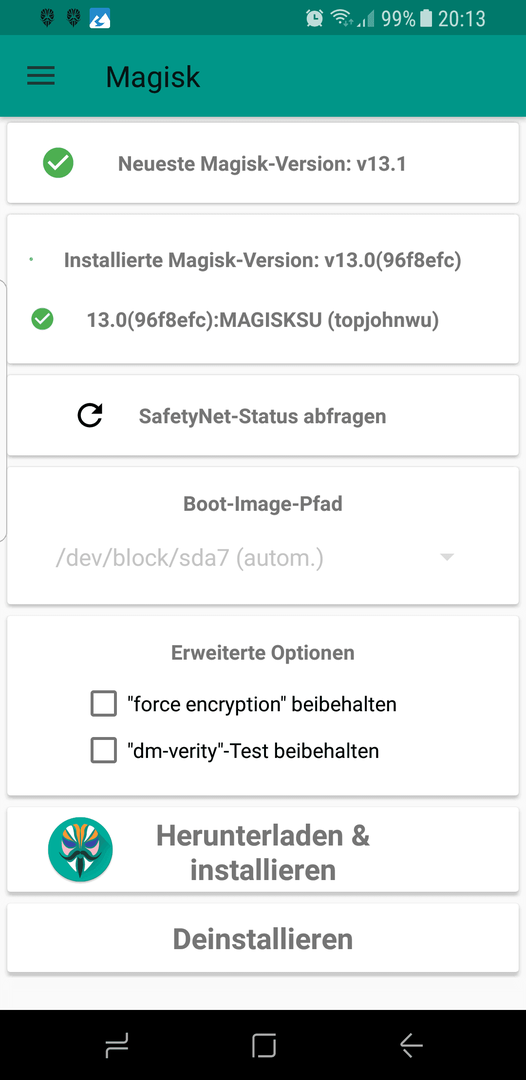

heute habe ich eine Meldung bekommen das es ein Update auf 13.1 gibt, meine Frage
wie ist das richtige vorgehen für dieses update ? ist wohl eine ZIP Datei.
Hatte schon ziemliche Probleme beim rooten und installieren, aber Danke Hilfe von einem Forum User hat es dann doch noch geklappt.
Danke schon mal.
Hier noch die Screenshots
Reaktionen: NeuerS5 und IT-FiSi
Danke - hat funktioniert ... gut das ich gefragt habe, hätte es anders gemacht.

Du hättest es auch ganz normal installieren können. Also warten bis es gedownloadet wurde, installieren und neustarten. Geht OTA ohne Probleme. Habe so auf 13.1 und heute auf 13.2 geupdatet.;)
