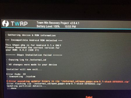

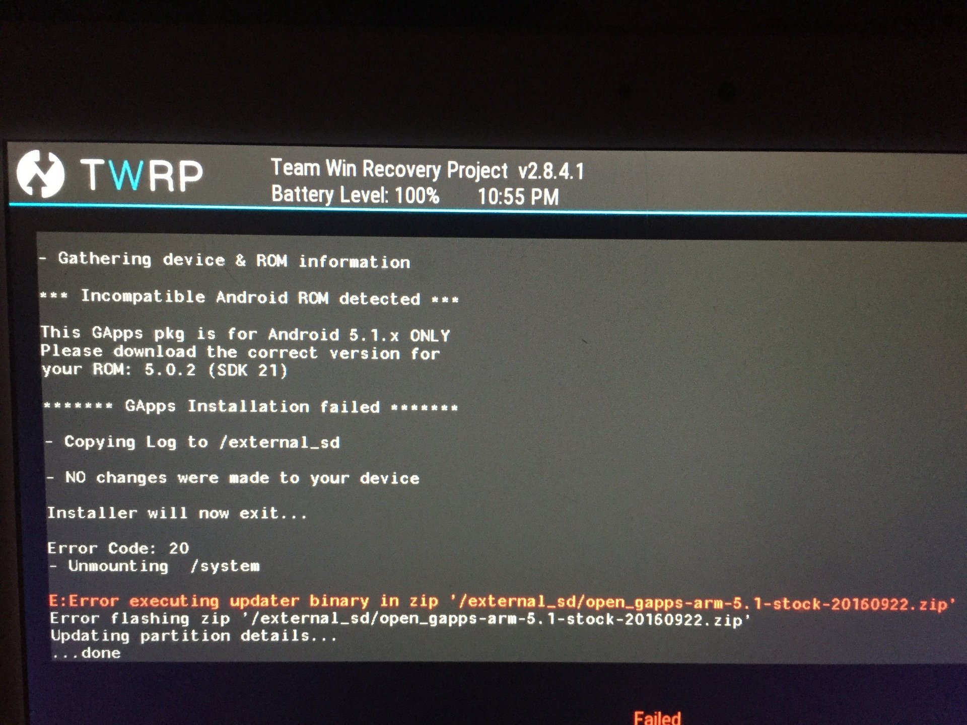

@misterx31 Danke für die Links, aber welche Variante brauche ich denn da? Ich habe Stock und Full getestet, bei beiden bekomme ich Error 20.

@SoDaE - Bodo hatte Dir Deine Frage schon beantwortet:
misterx31 schrieb:
....hast vielleicht die falschen GApps genommen...wenn du die SlimLP 5.1 geflasht hast, kannst du keine 5.0 GApps nehmen...das wird nix :sneaky:
Das Gleiche gilt auch umgekehrt.
Reaktionen: misterx31
@SaschaKH Ich habe nach der Variante gefragt, nicht nach der Android Version.

....ich sehe hier mehrere Fehler !
Reaktionen: SoDaE
@SoDaE Sascha hat dir dein Fehler erklärt, du hast einfach die falschen Gapps genommen, was vorallem auch da steht in deiner Fehlermeldung!
Man kann als Neuling beim rooten flashen usw schnell den Überblick verlieren wenn man sich nicht richtig einliest, ging mir am Anfang so :)
Mein Tipp, lass dir von Bodo (Misterx) helfen bzw erklären. Dann klappt das alles [emoji3]
Reaktionen: SoDaE

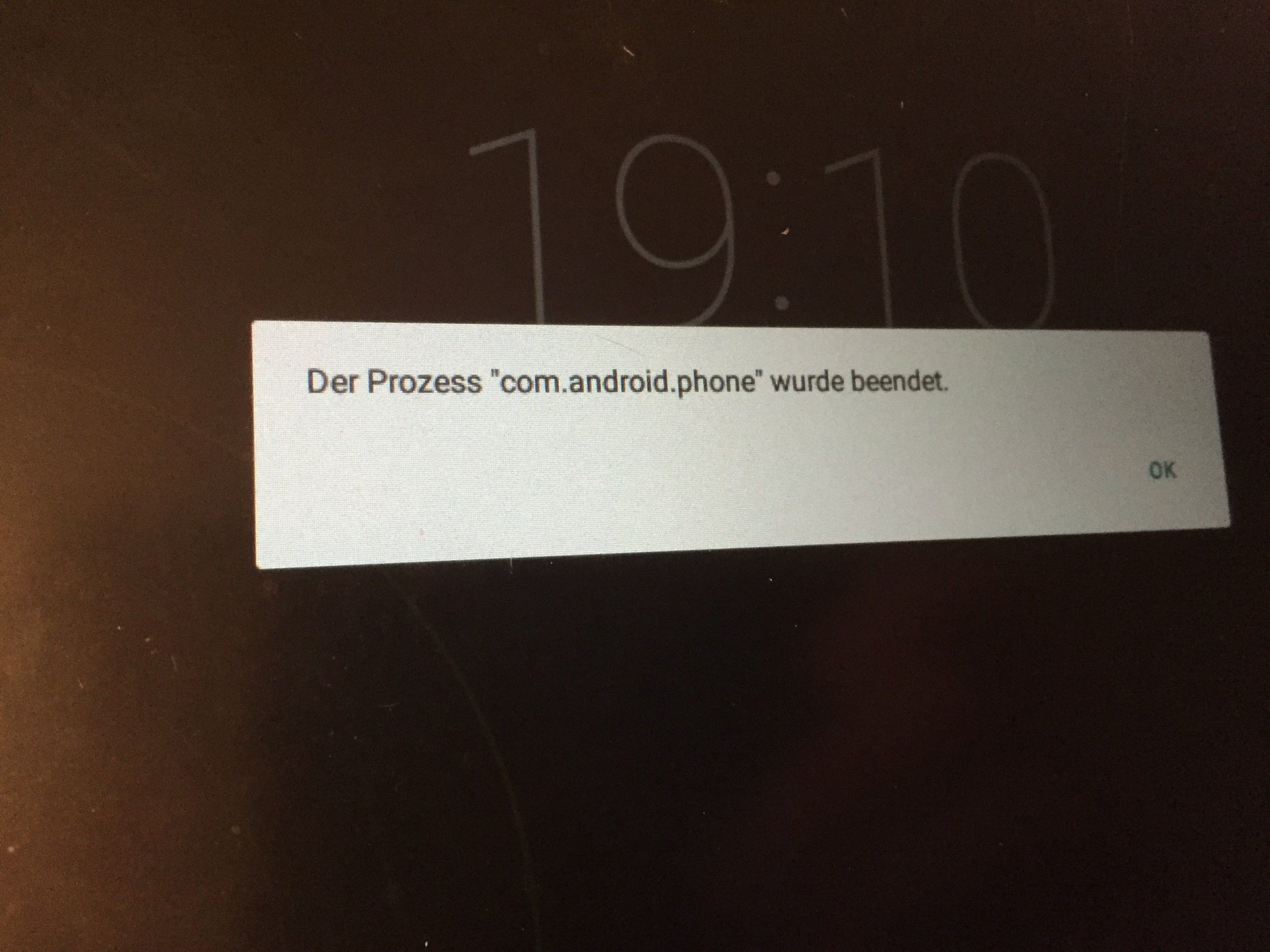

Allerdings kommt jetzt alle drei Sekunden die Meldung wie im Bild. Bei deinen Erfahrungen, hast du doch bestimmt schon eine Ahnung was das sein könnte, oder?

@SoDaE - letzter Versuch
The Open GApps Project
Sollte wirklich laufen. Ob pico, nano, ... ist nicht so wichtig, die sollten alle laufen. Wenn Speicherprobleme auftreten, immer besser eine kleinere Version verwenden. Mit pico sollte es also die wenigsten Probleme geben.
Du scheinst es jetzt aber zumindest soweit geschafft zu haben. Dein jetziges Problem könnte an zu wenig Speicher liegen (oder an Dutzenden anderen Sachen), genau kann ich es Dir nicht sagen.
Übrigens Du solltest Bodo's Angebot glaub annehmen. Wenn man auch voll versteht was man macht ist es natürlich besser, aber ich denke Dir fehlt da doch noch etwas Wissen. Entweder Du liest Dich erst mal mindest ein paar Tage ein oder Du nimmst Hilfe an, sonst mag es im einem Totalschaden enden.
Ach herrlich, es funktioniert jetzt. Habe im Recovery den Cache etc. geleert und nun rennt es wieder! Danke :)
