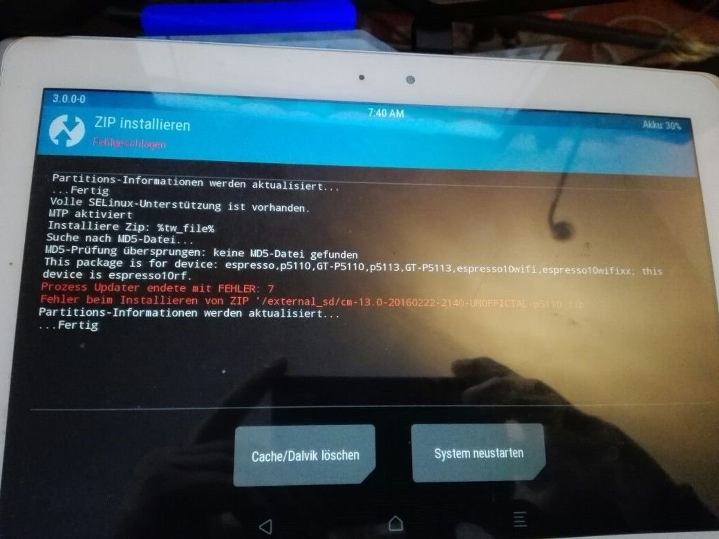

hallo habe ein Tab 2 10.1 GT-p5110 32gb Wifi, habe soweit alles gemacht bekomme aber nicht das
CyanogenMod 13.0 drauf und bekomme immer diesen fehler hier, siehe bild
und ich hab die entwickleroptionen vorher nicht aktiviert weil ich es im menü nicht gefunden habe
wäre echt dankbar für Hilfe.
Viele grüße

Moin
Entwicklermodus: 7 mal auf die Build Nummer in "Über das Telefon" tippen.
Deine TWRP-Version passt nicht zu deinem Custom ROM. Vermutlich ist dein TWRP zu neu für das ROM.
Reaktionen: misterx31
P5110 Rom mit P5100 Recovery Flashen geht nicht ;) da liegt der Fehler. Entweder falsches TWRP oder falsche Rom.
Ok, was genau kann ich jetzt machen ?
Hab schon alles gelöscht auf dem Tablet, kann ich trotzdem noch das TWRP ändern ?
Ja, per MTP einfach das richtige twrp drauf packen oder mit Odin das richtige flashen
ja ich hab das mit Odin drauf gemacht, hab ihr vielleicht ein link für mich wo ich das laden kann für das gerät ?
[doublepost=1516886988,1516886581][/doublepost]hab eigentlich alles nach dem video tutorial gemacht vom bodo
[doublepost=1516887098][/doublepost]also müsste es die falsche rom sein weil das TRWP ist genau das gleiche wie im Video, welche rom ist für mich richtig wie find ich das raus ?
[doublepost=1516890141][/doublepost]Danke leute, ich habs geschafft, das TRWP war das falsche, jetzt gehts, danke.

Hallo und Willkommen bei AH @billcrash
Sorry, hatte grad noch jemanden anderen in der Leitung und konnte leider auf deinen Hilferuf nicht reagieren...
...aber du hast es ja selber hin gekriegt :scared:
Fehler 7 = Rom passt nicht zum Recovery oder umgedreht :sneaky:
Sollte es trotzdem noch Fragen oder Probleme geben ,,,,,immer her damit :biggrin:
Gruß Bodo
