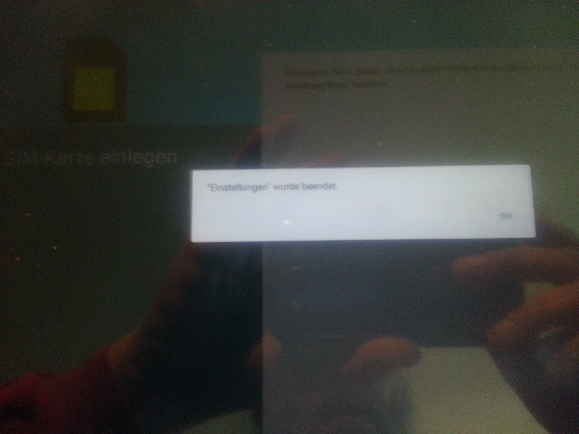

Hi @misterx31 , hab hier folgedes Problem, habe für nen Freund sein Galaxy Tab 2(GT-P5100) geflasht, hat soweit wunderbar geklappt, als ist anfing die Grundkonfiguration zu editieren, kam ich zu den Punkt, simcode eingeben..... und dann auf überspringen klicke, kommt diese Meldung, siehe Bild
Und wenn ich auf OK klicke passiert nix....
Eine Simkarte ist zwar drin, aber die ist schon seit Jahren gesperrt und wenn ich sie rausnehme, komme ich auch nicht weiter
Hi
Versuch mal Karte raus und neu booten (lange die Powertaste drücken)....wenn das nicht klappt , dann in's Recovery booten und mal Cache und Cache Dalvik wipen und wieder ins System booten....:sneaky:
hab ich gemacht, reboot und im recovery Cache gelöscht, Ergebnis, leider das gleiche
Uuuups, dann kann's alles mögliche sein ....am besten nochmal Fullwipe machen und nochmal Rom+GApps flashen ...geht ja schnell...

Moin
Hast Du ein Clean Install gemacht?
Der Fehler kommt auch, wenn beim Flashen nicht alle Konfigurationseinstellungen gelöscht wurden, oder versucht wurde die per TB-Restore wieder einzuspielen.
....wenn er das Video penibel verfolgt hat, müsste er einen Fullwipe gemacht haben :sneaky:
