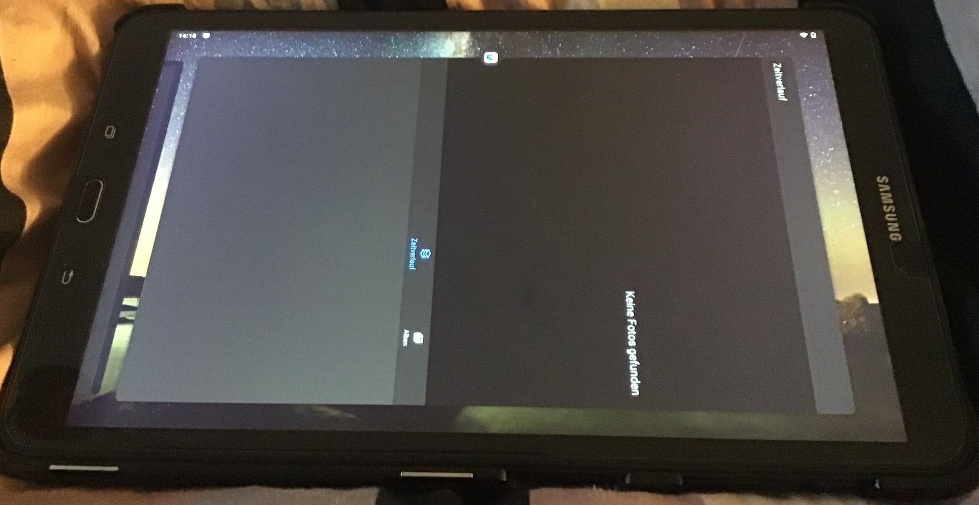

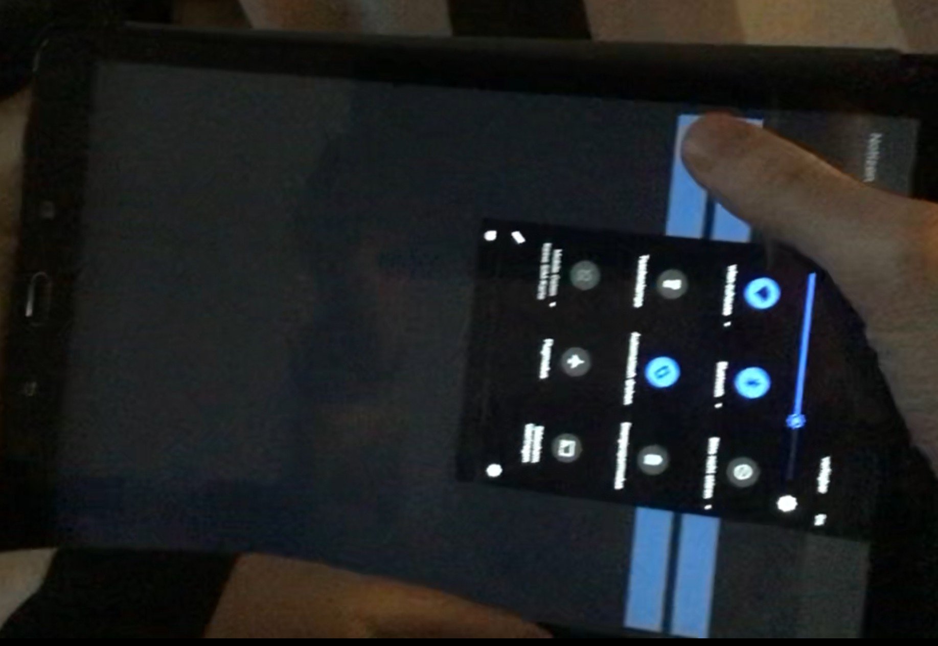

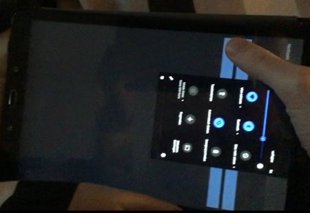

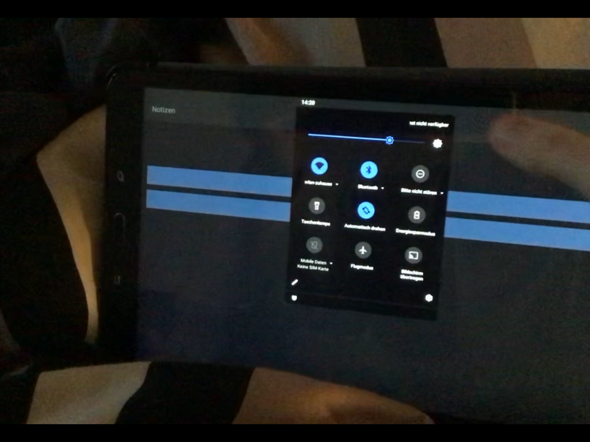

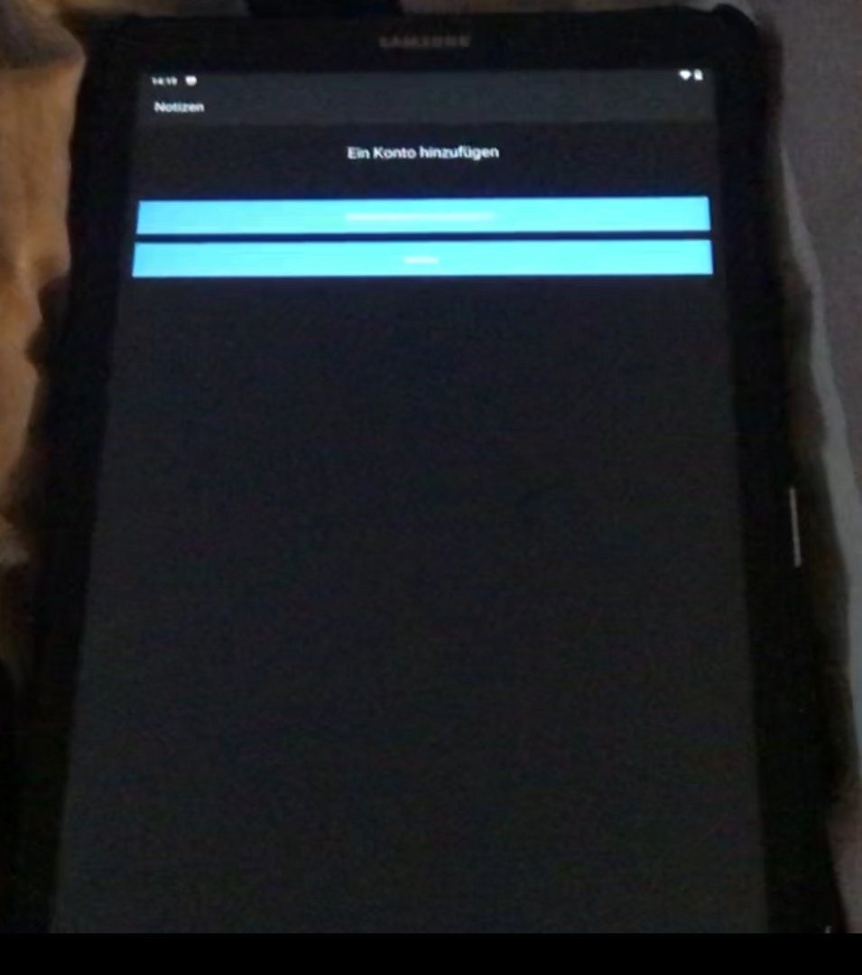

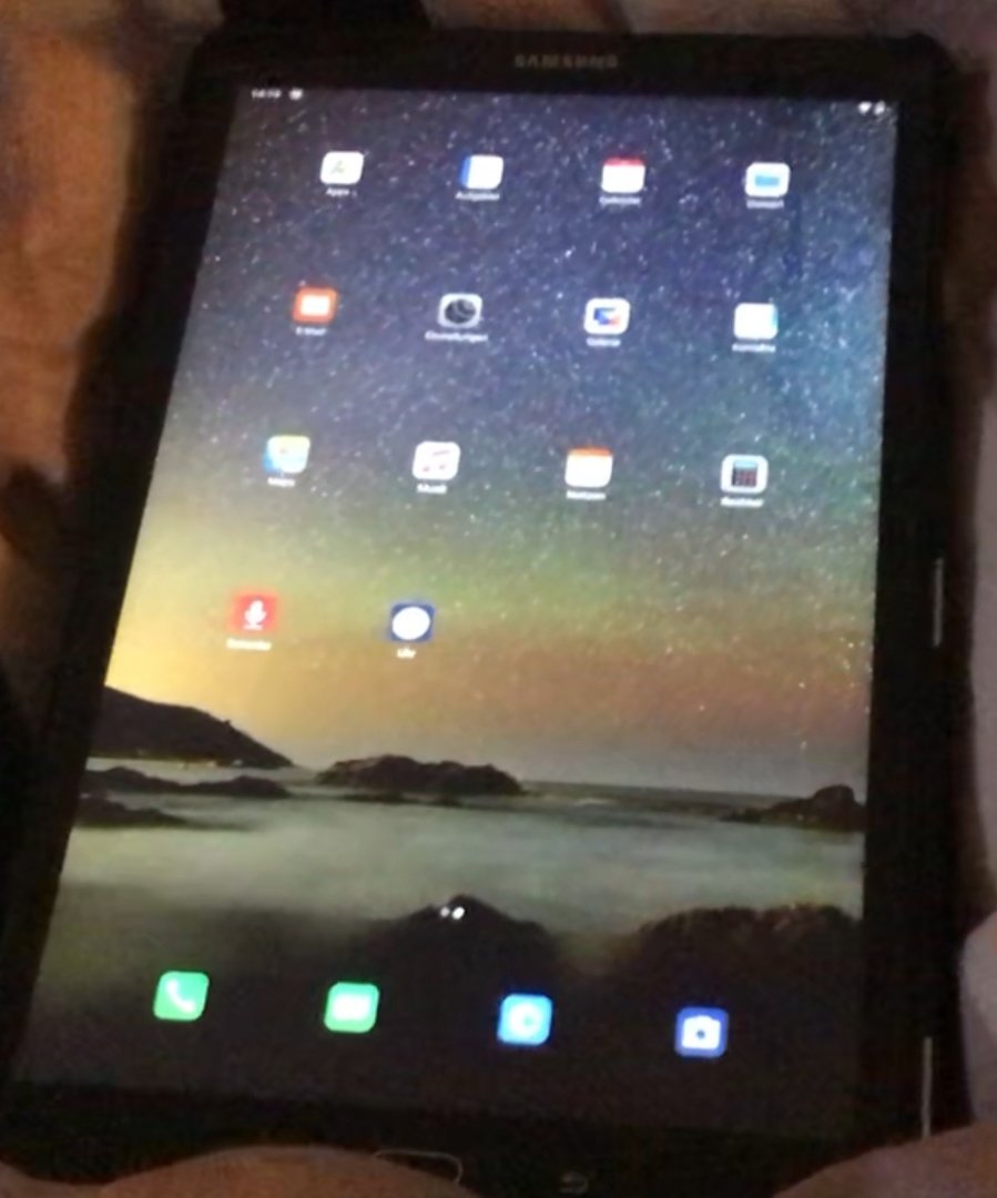

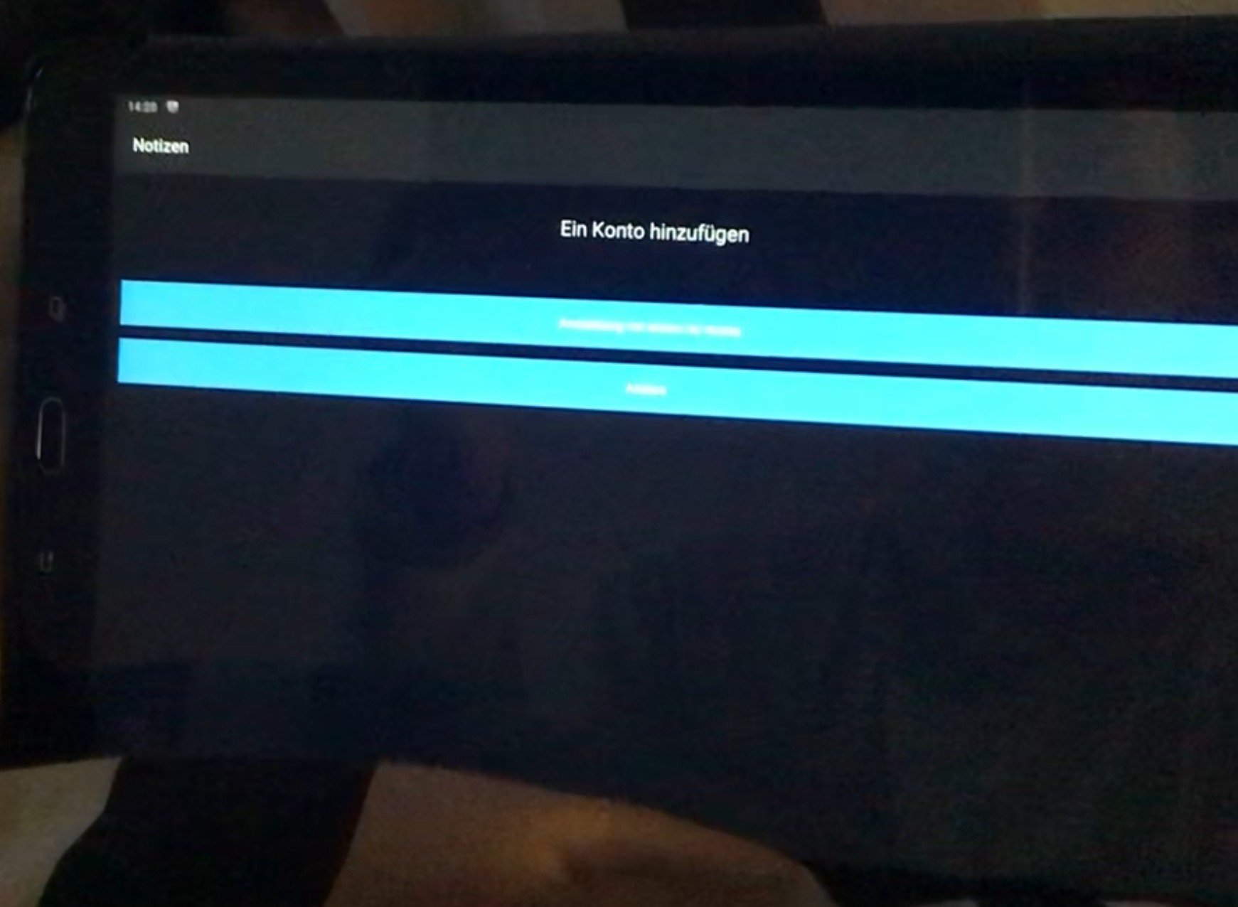

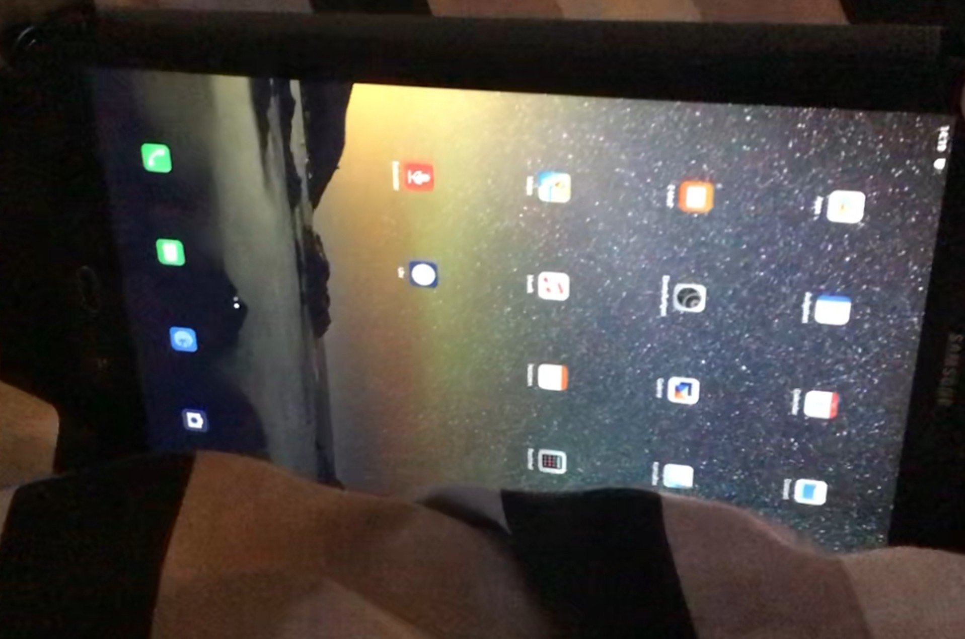

Habe jetzt neueste e-ROM von dir nochmal rauf geflasht. AppRecent Menü scheint fixed Zu sein. Habe aber weiterhin Problem dass Home/Desktop mit den Apps in den landscape Modus wechseln kann - auch wenn ich darauf achte, dass Display Rotation (de)aktiviert ist.
reguläre App wie bspw. Notizen wechselt aber hingegen automatisch zwischen Portrait und Landscape-Modus.
beim AppRecent ist das Problem dass im Landscape Modus die Apps weiterhin im Portrait Modus angezeigt werden (aber der Rest des displays ist korrekt in den landscape Modus gewechselt, was wir an der Uhrzeit oben links sehen können)
siehe Fotos:
. F587224E-E82F-4AFB-B8F7-BA6615013199.jpeg63BFE5D4-88A9-426E-BB77-69036F6E5A11.jpeg4E96C56B-1177-4F77-93E4-7E9D6D765E89.jpeg3D7CE551-1AB1-4FC2-B201-EE6406519A61.jpegA1D9170C-AE92-4B3B-B05A-62DBE197E709.jpegFD2D7DD9-DBEE-4F1E-9093-62057B313905.jpeg43085636-7198-4F29-91BC-C90D9EA1022D.png7DDB51C7-CB50-4BB6-8F21-73BF9B08D0CD.jpeg
Hi @Galaxyx1
Jap, kann ich nachvollziehen, ist aber ein generelles Problem vom /e/ bzw. vom verwendeten Launcher.
Hab das gleiche auch auf meinem Motorola lake, welches offiziell Unterstützt wird.
Da kann ich leider nichts machen, kannst höchstens mal einen anderen Launcher installieren.
Reaktionen: Galaxyx1

Übrigens habe ich mal den Emerald-Launcher (Datenschutz Bewertung im e-AppStore: 10/10) installiert und tatsächlich behebt dieser Launcher das Problem des nicht rotierten Homescreens im Landscape-Modus!

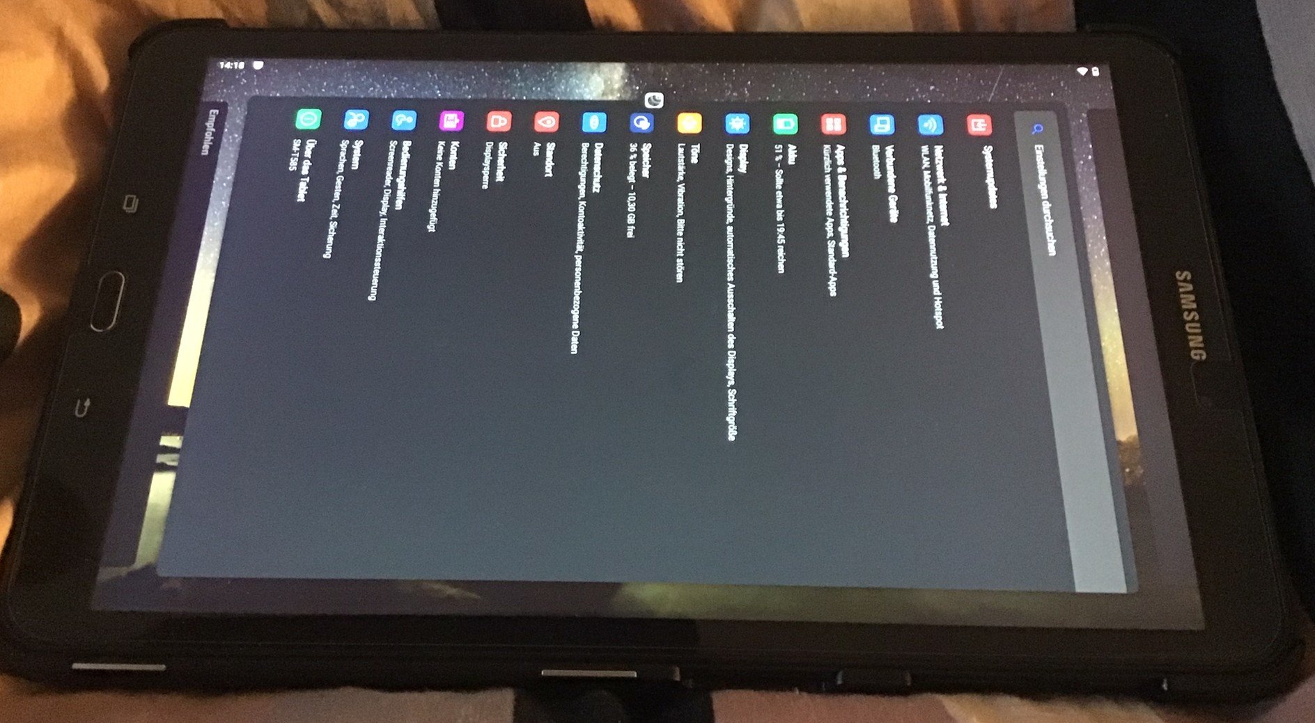

Wenn du in "Einstellungen" => "Apps & Benachrichtigungen" bist, dann klicke mal oben rechts auf die Optionen (Punkte) und wähle aus: "SystemApps" anzeigen.
schau mal: Screenshots
dachte erst der von mir installierte Emerald Launcher hat mir Trebuchet installiert, aber dem scheint nicht so.
Stimmt, aber nur unter den System Apps. Ich denke das sind nur noch ein paar Abhängigkeiten die im Laufe der Zeit noch verschwinden
