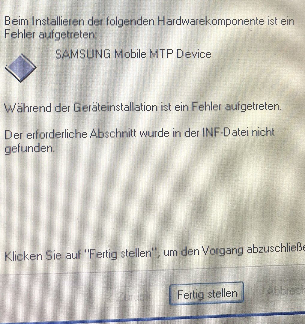

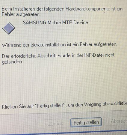

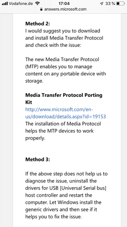

Dachte installier erstmal Samsung USB Driver 1.5.63 und Steck das Samsung mal an den WindowsXP Home Laptop an und komm leider hier schon nicht weiter.
Hab dann noch MTP Porting Kit installiert aber wieder das gleiche
Ich bin mir sicher, aber ich glaube, das man unter XP die Treiber von Drittanbietern noch erstmal signieren muss.
Hast Du in den Entwicklungseinstellung die OEM-Unlock aktiviert?
Und wie voll ist der Akku?
