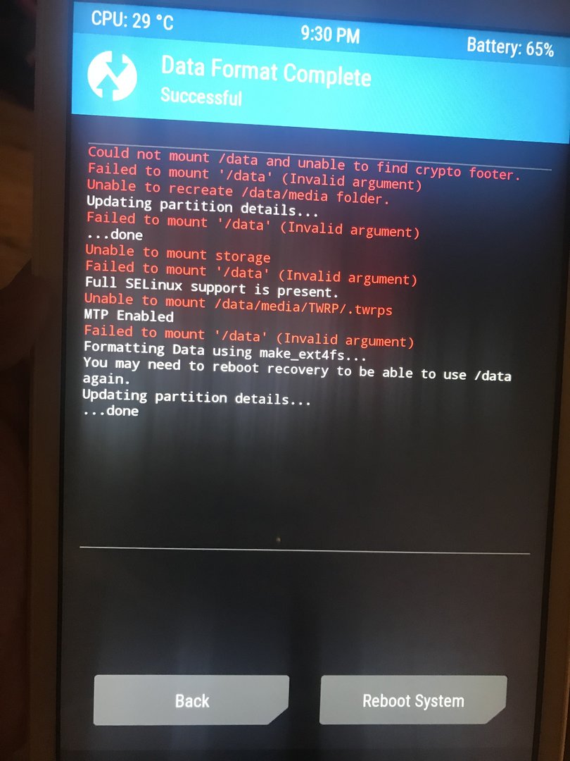

[doublepost=1541710932][/doublepost]Ok TWRP statet jetzt, und EFS Backup ist auch gemacht auf die SD Karte.

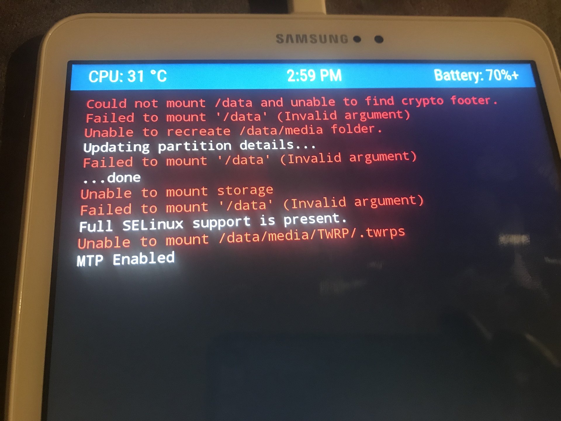

Was ist das jetzt mit data (siehe Bild)?
Format Data (Werkseinstellung) hab ich gemacht und Bootet auch ins System.
Wie geht es weiter?
Was hab Ich falsch gemacht?

Du hast nach wie vor keine Schreibrechte für den internen Speicher. Du hast wirklich Format Data gemacht? Schau mal hier vielleicht hilft dir das.
bodyXY schrieb:
- Smartphone per USB-Kabel an den PC anschließen und START anklicken. Kurz bevor der FLASH durch ist [ Lautstärke-Taste nach oben + Home-Button ] gedrückt halten damit ihr direkt im Recovery landet. Keine Panik wenn ihr zu langsam seid und das Smartphone bootet. Wartet bis es gebootet hat, zieht das USB-Kabel ab, macht es dann direkt wieder aus ohne was zu machen und haltet [ Lautstärke-Taste nach oben + Home-Button + Power-Taste ] gedrückt um ins Recovery zu gelangen
- geht nun im TWRP Recovery auf [ Wipe ] dann auf [ Format Data ] und bestätigt mit [ yes ]
!!! KEIN REBOOT MACHEN ODER DAS SMARTPHONE AUS MACHEN !!!
- steckt euer USB-Kabel wieder ans Smartphone und kopiert jetzt die Datei [ no-verity-opt-encrypt.zip ] auf euren Internen-Speicher
- geht im TWRP Recovery wieder ins Hauptmenü und drückt auf [ Install ] und wählt die [ no-verity-opt-encrypt.zip ] aus und flasht sie
Falls du das so ähnlich gemacht hast, flashe einfach die no-verity-opt-encrypt.zip und schau was nach nem Reboot ins TWRP passiert.

Nach dem Format Data solltest Du über das Advanced Menü nochmal ins Recovery (nicht ins System!!) rebooten, dann sollte alles passen. Das no-verity Script brauchst Du meines Erachtens nicht.
Auch nach reboot ins Recovery kommt kein Massenspeicher am Windows XP Home
Normal kommt da doch so ein Signalton und am Arbeitsplatz ein neuer Datenträger.
Sehr seltsam das ganze
Achso, das meintest Du. Das war bei mir auch so und liegt wohl am Recovery. Der interne Speicher müsstge dennoch gemountet sein, nur die Komm mit dem PC funktioniert bei diesem Recovery nicht. Aber hast Du keine MicroSD-Karte? Kriegst Du doch ganz billig. EInfach das ZIP File der ROM drauf spielen und die MicroSD Karte einstecken. Dann kannst Du von der Karte installieren. USB Sticks gehen mit entpsrechendem Adapter ebenfalls.

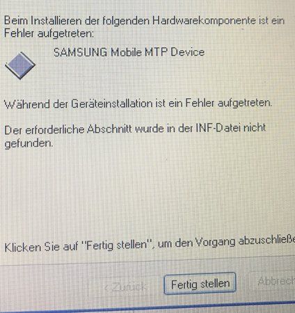

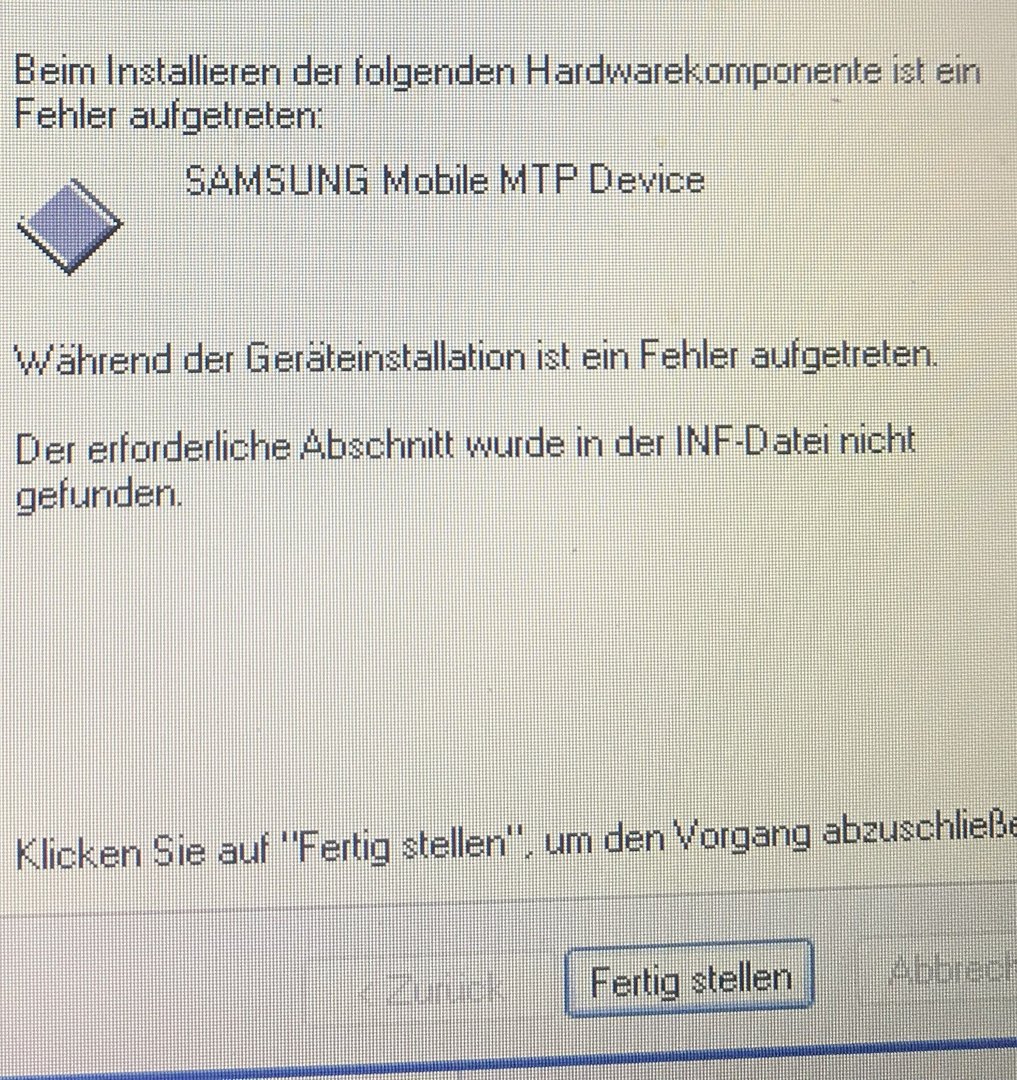

Aber auch ohne TWRP sondern im System bekomme ich keine richtige Verbindung zustande. (USB Treiber / MTP... Siehe Anhang)
Also brauch ich kein no-verity.... mit TWRP installieren?
Irgendwie komisch würde es gerne genau wissen.

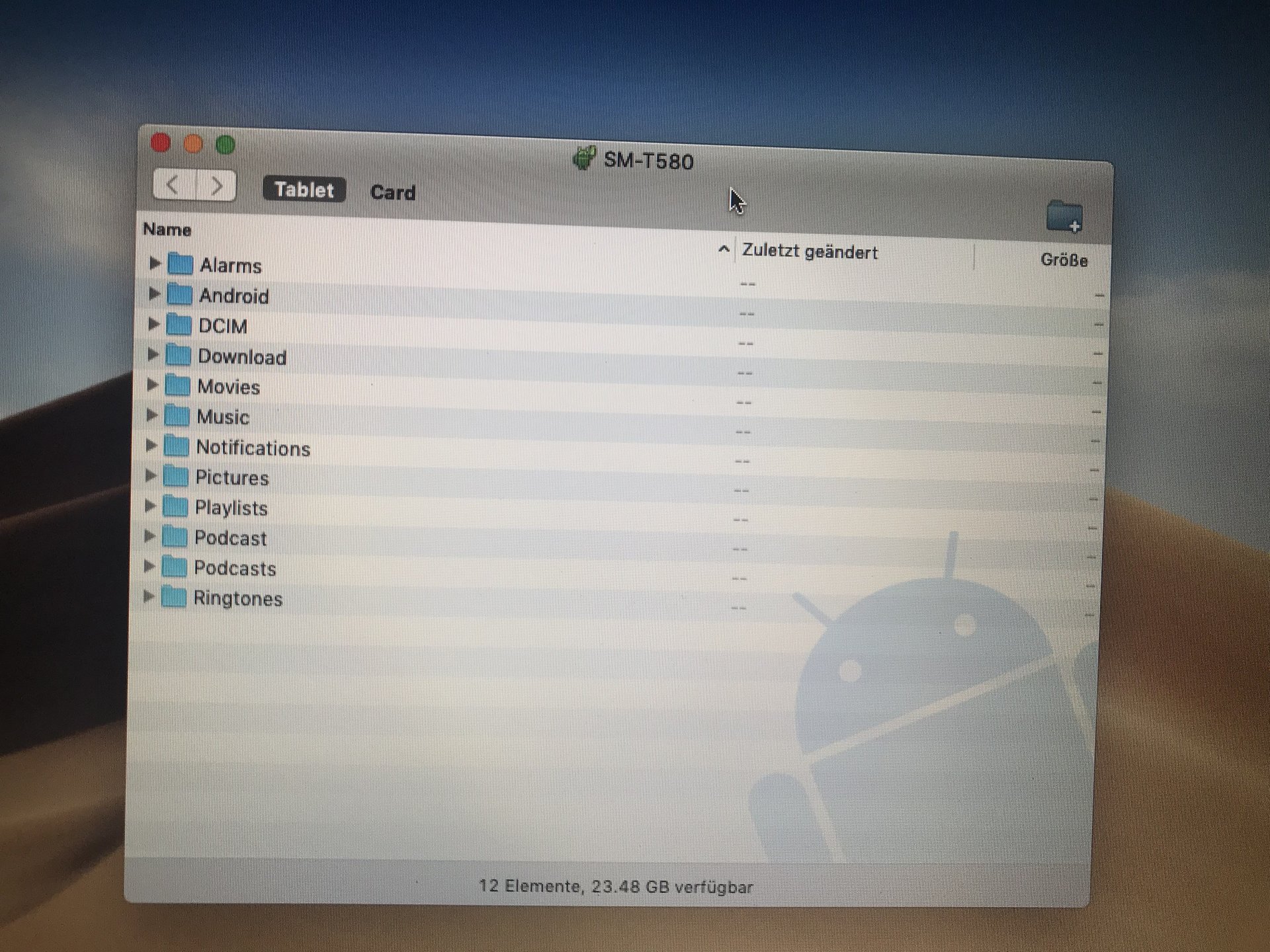

Zugriff über Macbook klappt jetzt mit AFT (Android File Transfer)
Aber immer noch keine USB verbindung wenn ich ins TWRP 3.2.3.1 boote.

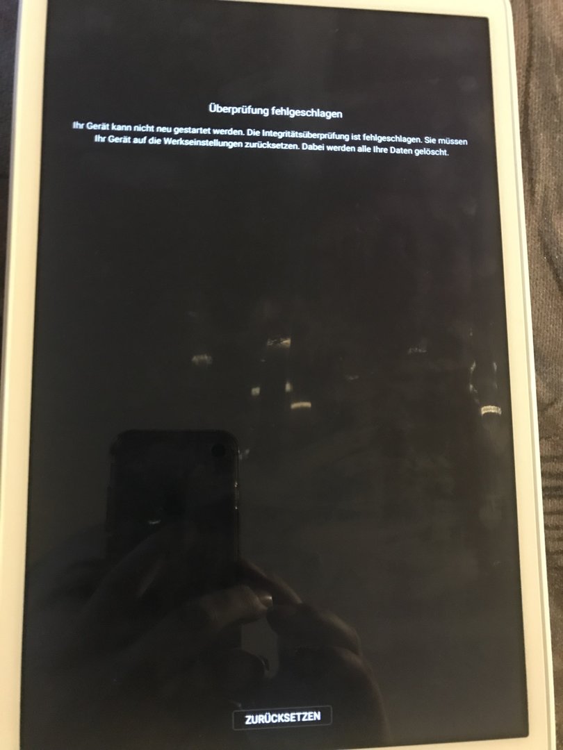

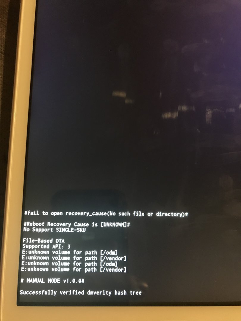

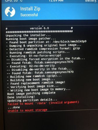

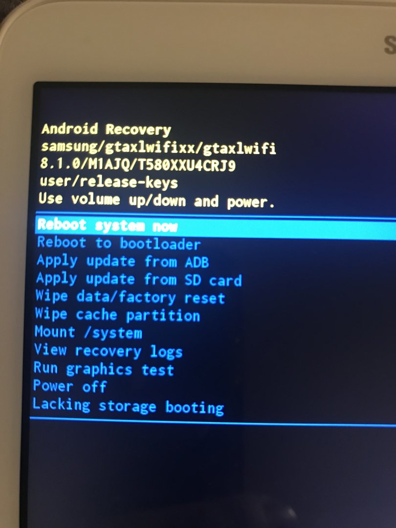

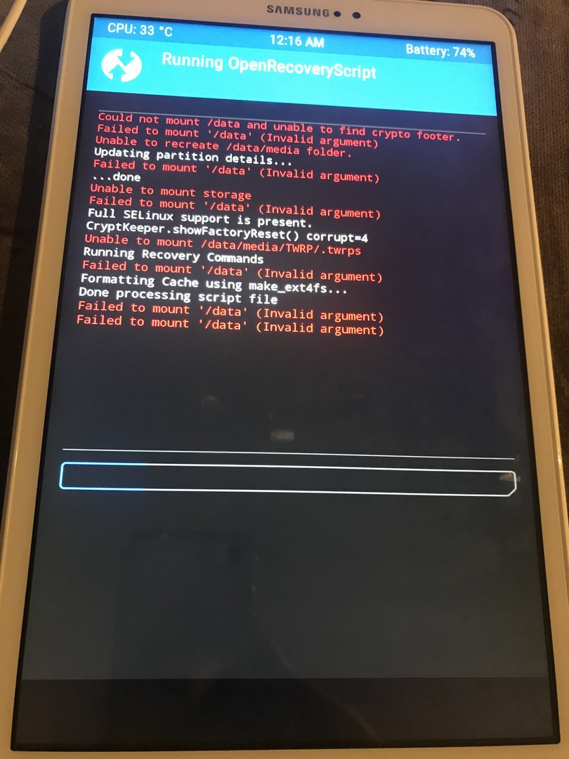

Hab jetzt mit TWRP no-verity von SD Karte installiert und jetzt einen Bootloop oder was auch immer...
siehe Bilder was mach ich jetzt?
