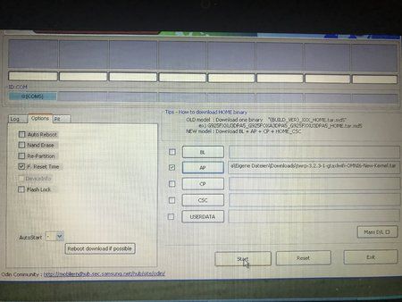

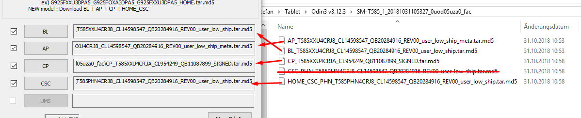

Und so wie im Anhang im Download Mode mit Odin Flaschen?
Werde die Odin (Windows) und nicht Jodin (OSX) dann hernehmen wenn ich alles richtig verstanden habe.
Kannst auch mit Android 7.0 starten. Je nachdem was da ist. Besser wäre sauberer Schnitt auf 8.1. Ansonsten passts soweit.

Komme aber erst Abends heim und werde dann die 8.1 (DBT = Germany) die ich Vormittag schon mit SamFirm geladen habe mit Odin wie im Anhang Flaschen.

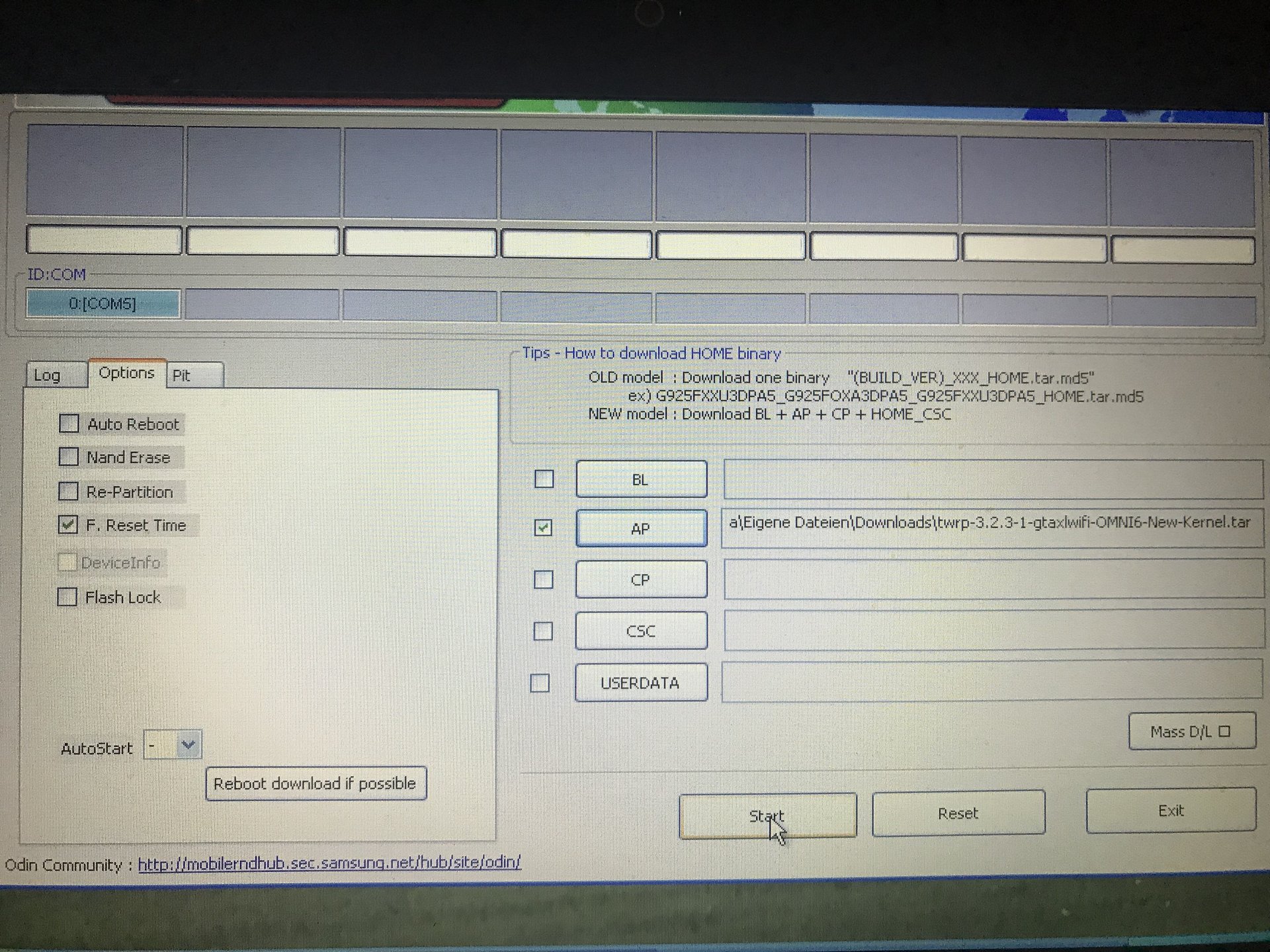

Was muss beim Flaschen der 8.1 in Odin unter Optionen alles an/abgewählt werden?
Hey.
Wollte nur die Schritte aufzeigen. Das die Entwickleroptionen, OEM entsperrung zulassen und USB-Debugging aktiviert sein muss, ist ja selbstverständlich. Denke, das weiß auch jeder. Genauso die FW vorhanden sein muss.
Tablet schön in den Downloadmodus versetzten.
Was Odin betrifft, als Administrator starten und keine weiteren Einstellungen im Programm ( Häckchen setzen ) tätigen. Das passt so. Wichtigste ist das neue TWRP zu nehmen. Mit einer anderen Version hatˋs erstmal bei mir auch nicht funktioniert. Wurde ( wahrscheinlich von KNOX oder was auch immer ) wieder überschrieben.

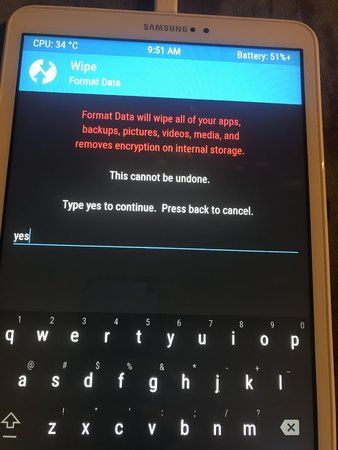

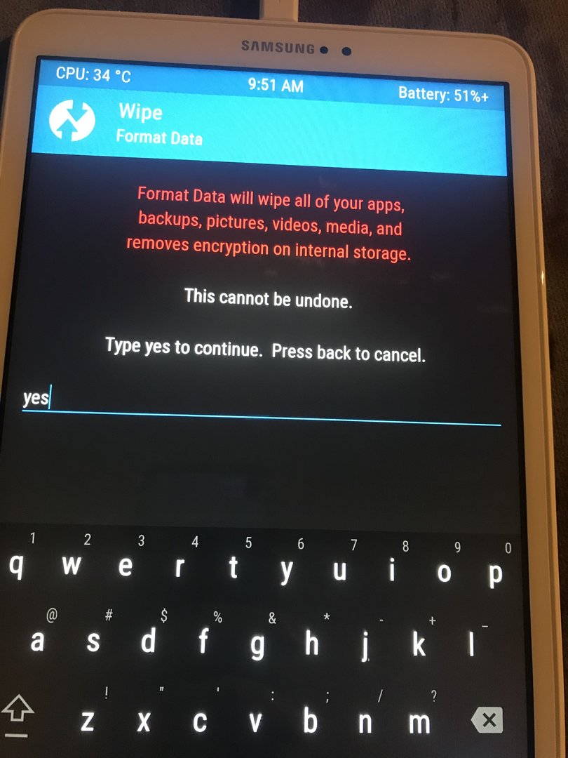

WIchtig ist noch, das im TWRP die "DATA" formatiert wird und ein neues Dateiensystem geschrieben wird. Also nicht nur unter Erweitertes Löschen gehen, sondern gleich rechts unten den Button nehmen und dann mit YES bestädigen.
ACHTUNG: Ist ein Werksreset. Alle Daten sind dann /dev/null !!!!
TWRP entpacken und die enthaltene " tar " Datei mit Odin in der " AP " Option flashen.

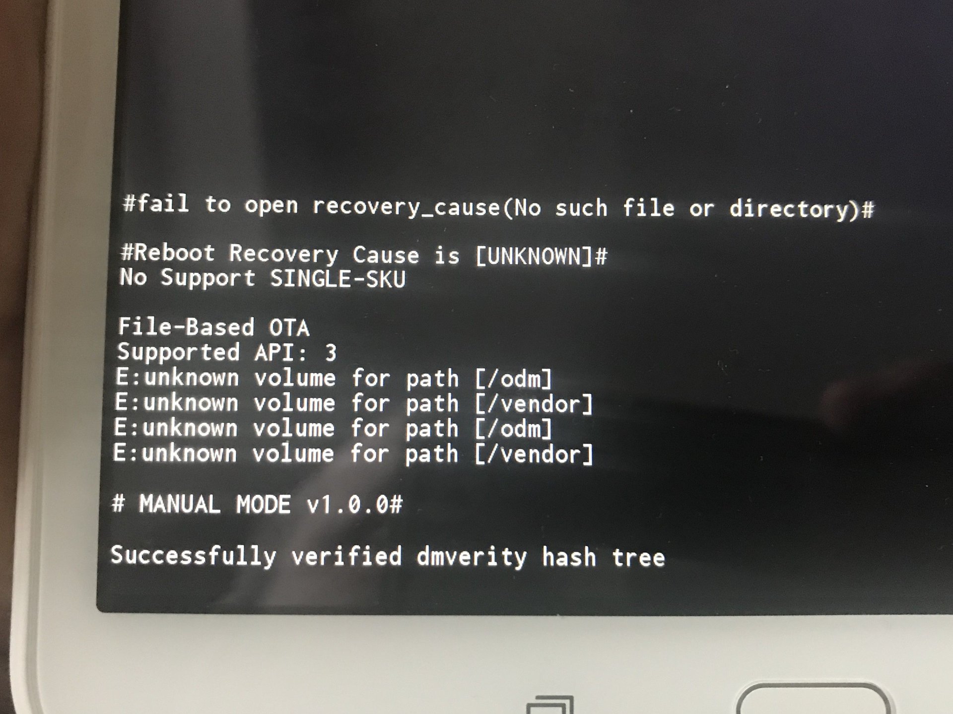

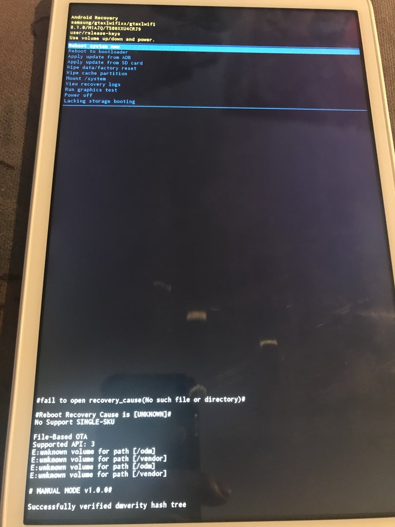

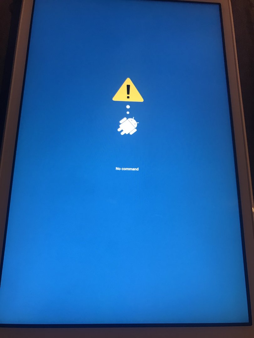

Mein 8.1 Android Recovery sieht etwas seltsam aus
Nach dem Flashen startet das Gerät von alleine. Das ist eigentlich egal. Bin nach dem flashen auch erstmal ins System gestartet. Alle Einrichtungen übersprungen und nochmal in den Downloadmodus versetzt und TWRP geflasht. Dann das Teil ausgeschaltet. Dann ins Recovery gebootet und DATA formatiert und danach gleich die beiden Dateien geflasht.
Das wars.
Deine Fotos zeigen das STOCK-RECOVERY. Das ist nicht das TWRP. Gehe noch mal in den Downloadmodus. TWRP flashen. Rein starten ins selbige. NICHT INS SYSTEM, sondern: Neu starten > Recovery! Data formarieren und die beiden Dateien flashen.

Ja aber die Stock Recovery sieht doch etwas seltsam (fehlerhaft) aus.
Werde die 8.1 nochmal mit Odin flaschen und dann die Stock recovery nochmal prüfen ob das dann passt und dann wie du geschrieben hast vorgehen.
Danke
Die Zeile "#fail...." ist normal.
Reaktionen: Nullinga
Also passt alles?
Die restlichen Bilder auch gesehen?

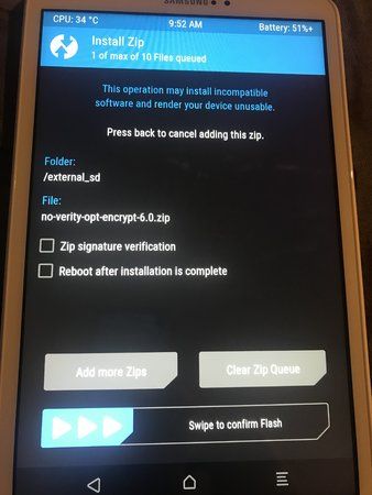

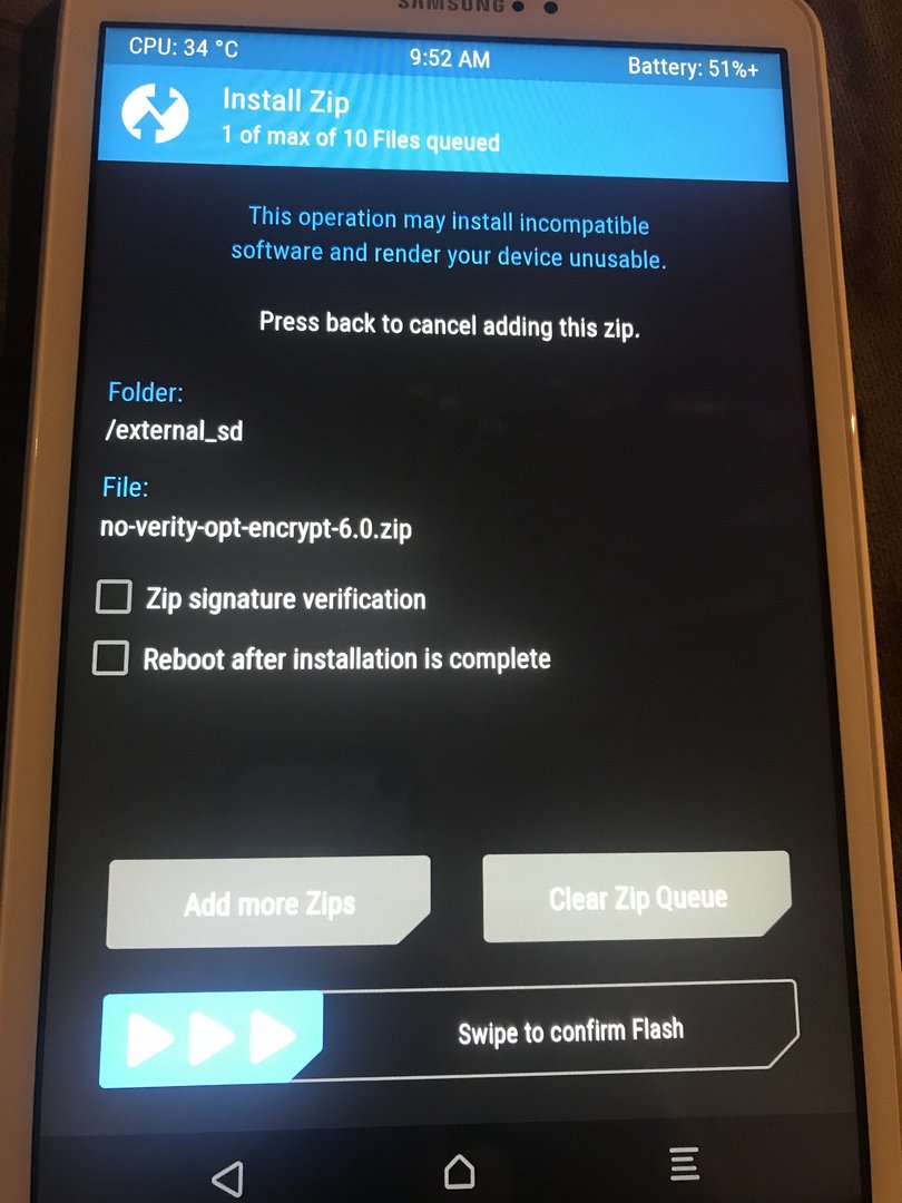

sm-t580 mit Oreo - Android 8.1
TWRP 3.2.3-1 Installieren
Unter Einstellungen die EntwicklerOption freischalten (7x...usw.) und dann OEM-Entsperrung und USB Debugging aktivieren.
auf die microsd Karte no-verity-opt-encrypt-6.0.zip und Magisk-v17.1.zip kopieren
(unter OSX mit Android File Transfer , es darf Smart Switch nicht installiert sein!)
Sm-t580 ausschalten und USB Kabel anstecken.

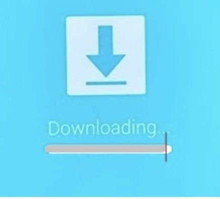

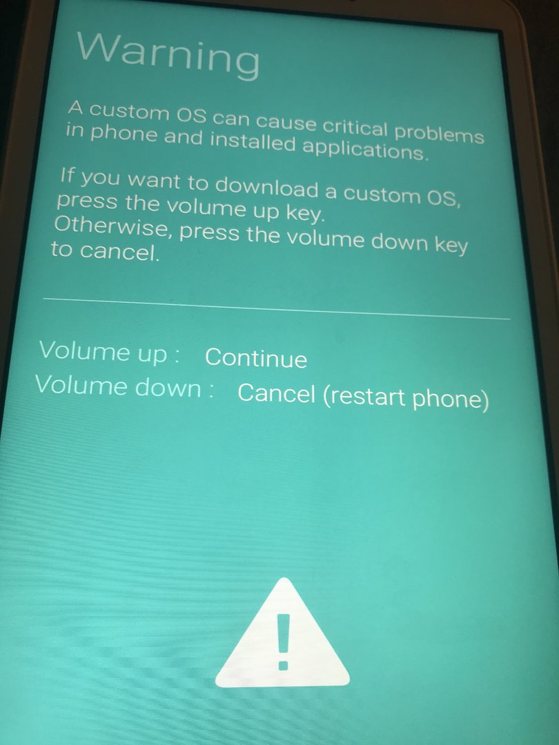

Die Tasten (Volume down + Home + Power) gleichzeitig so lange gedrückt halten bis wir im Download Modus sind!
...nochmal Volume Up Taste drücken.
Mit Odin3_v3.13.1 unter Optionen Auto Reboot abwählen.
unter AP die twrp3.2.3-1-gtax|wifi-OMNI6-New-Kernel.tar auswählen und Start drücken wenn wir im Download Modus sind.
Wenn Odin fertig ist (siehe Log) bleibt der Balken im Download Mode kurz vor Schluss stehen dann Tablet neustarten mit der Taste (Volume Down + Home + Power)
Dann wieder ausschalten. ( fast Fertig)
Die Tasten (Volume Up + Home + Power) gleichzeitig drücken und warte bis TWRP zu sehen ist.
Dann auf Wipe und rechts unten auf Format Data und mit yes bestätigen

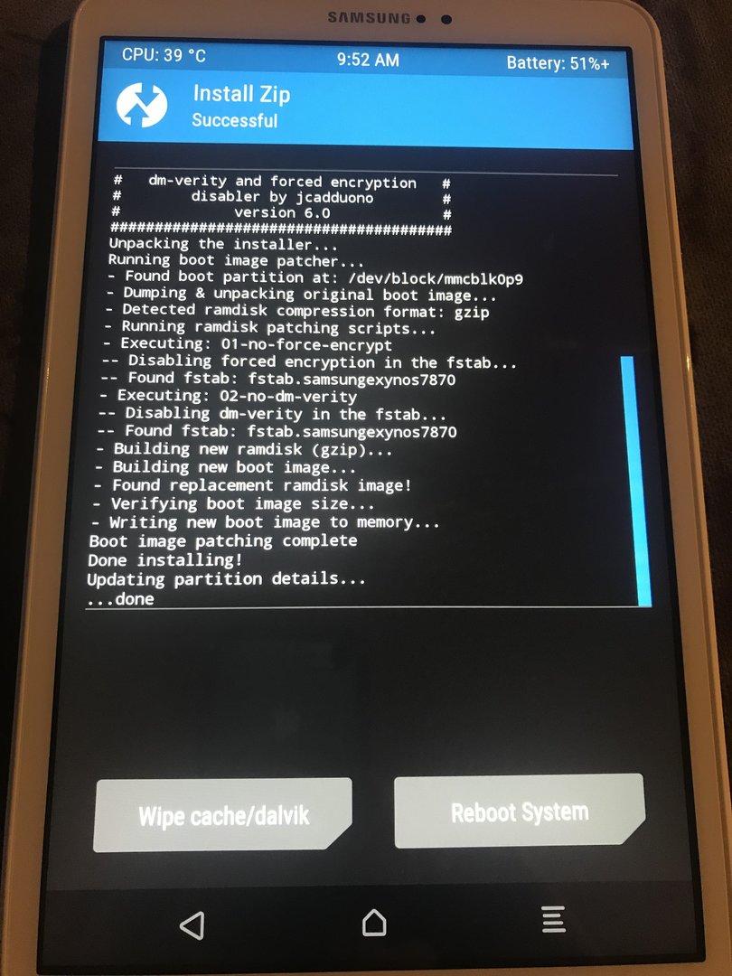

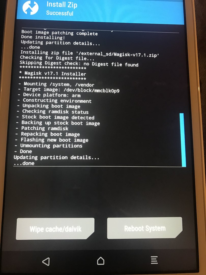

Anschließend auf Install gehen und zuerst no-verity-opt-encrypt-6.0.zip flashen.
(noch nicht Reboot!!!)
wieder zurück und die Magiskv17.1.zip wählen und flashen.
Erst jetzt zurück ins System booten und
noch den Ersteinrichtungsasystenten abschliesen.
Jetzt evtl. noch mit dem Root Checker von joeykrim aus dem Playstore testen und noch den Magisk Manager aktualisieren.
Ich hoffe ich habe nichts wichtiges vergessen.
Wenn doch bitte Info per PN und ich ändere es ab.
Dankeschön an alle die mit geholfen haben.
