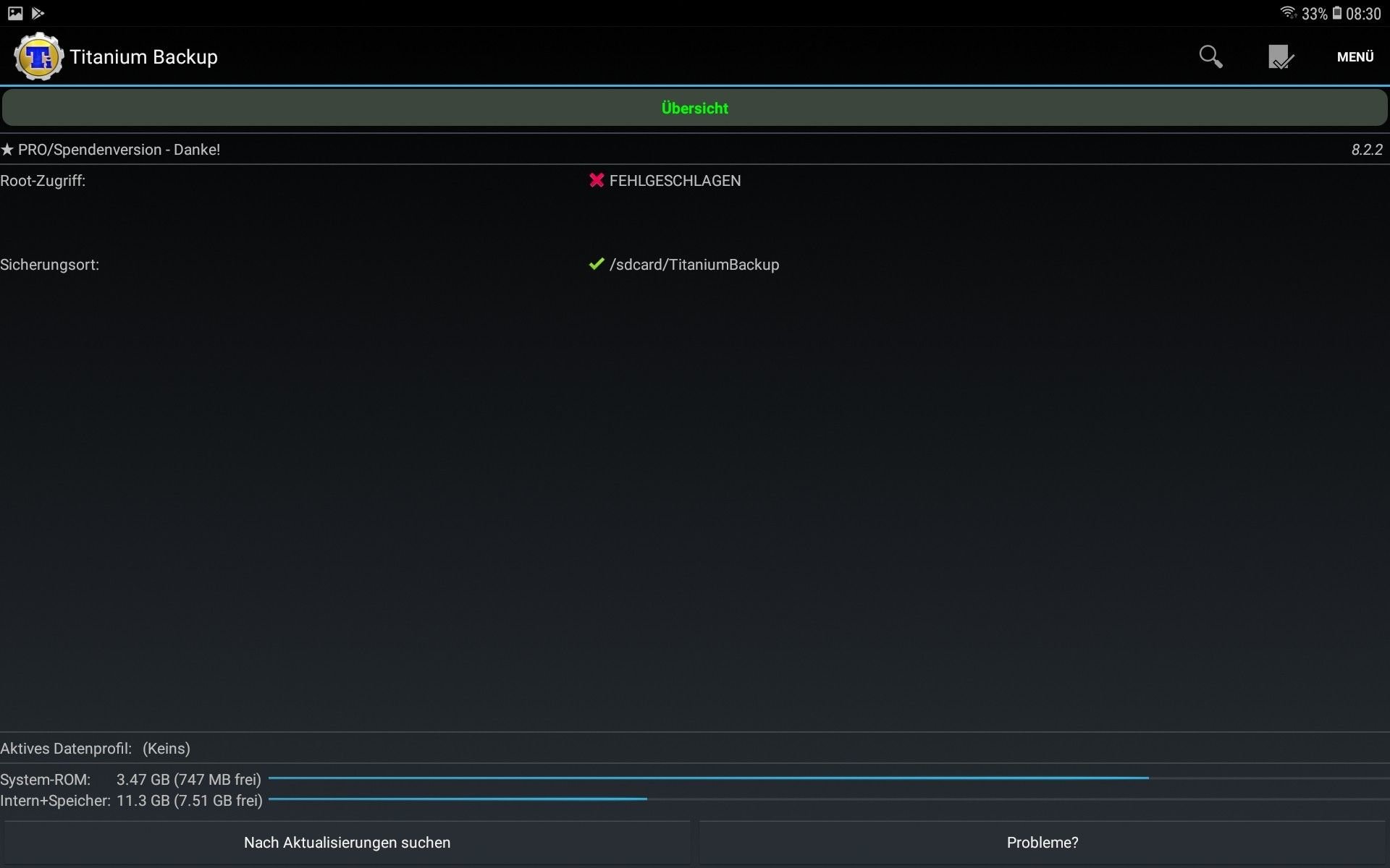

Einzig die App Titanium Backup bereitet noch Probleme mit den Rootrechten.
Du musst in den App-Einstellungen nur die Speicherberechtigung erteilen, dann klappt es auch mit Titanium Backup.

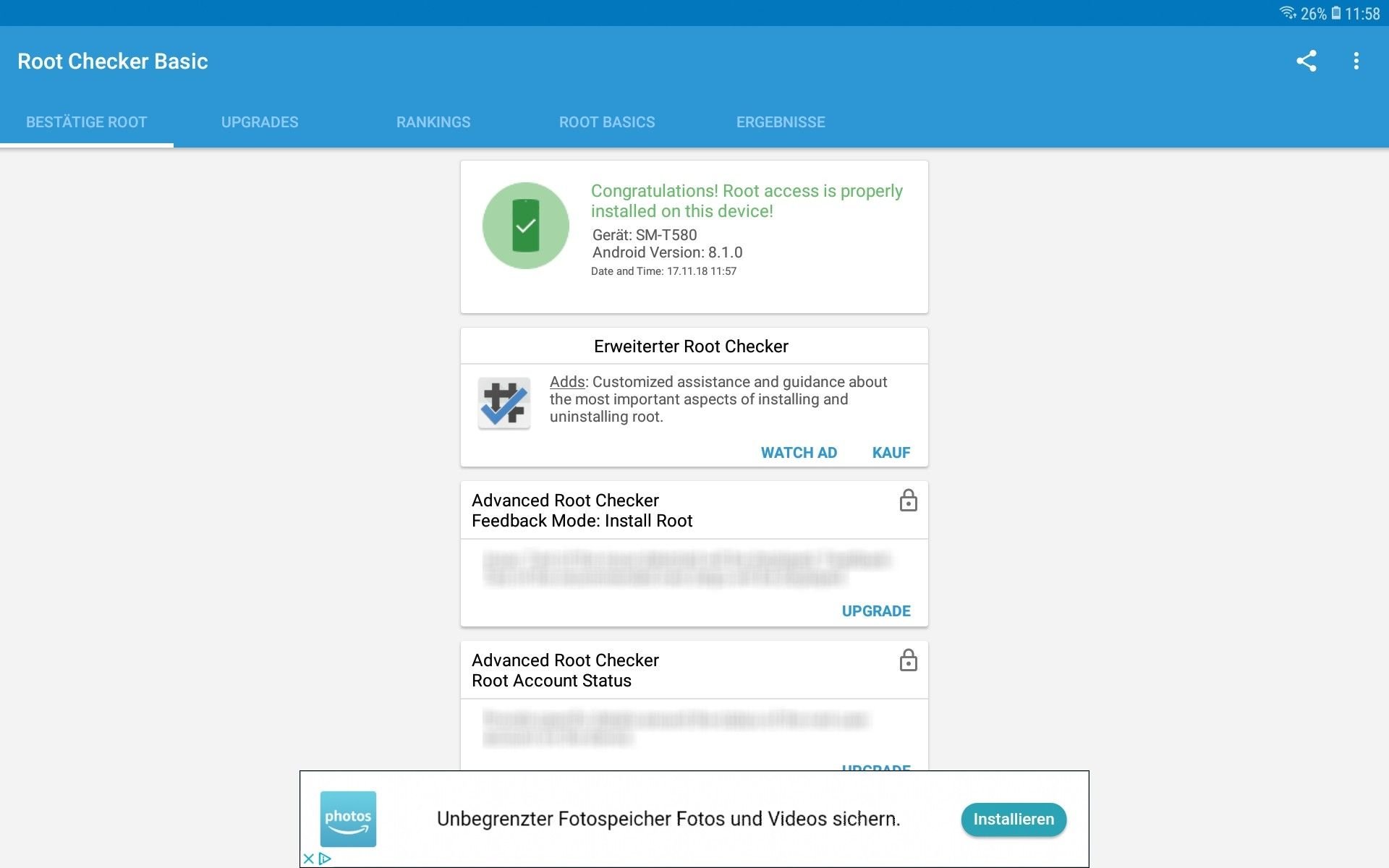

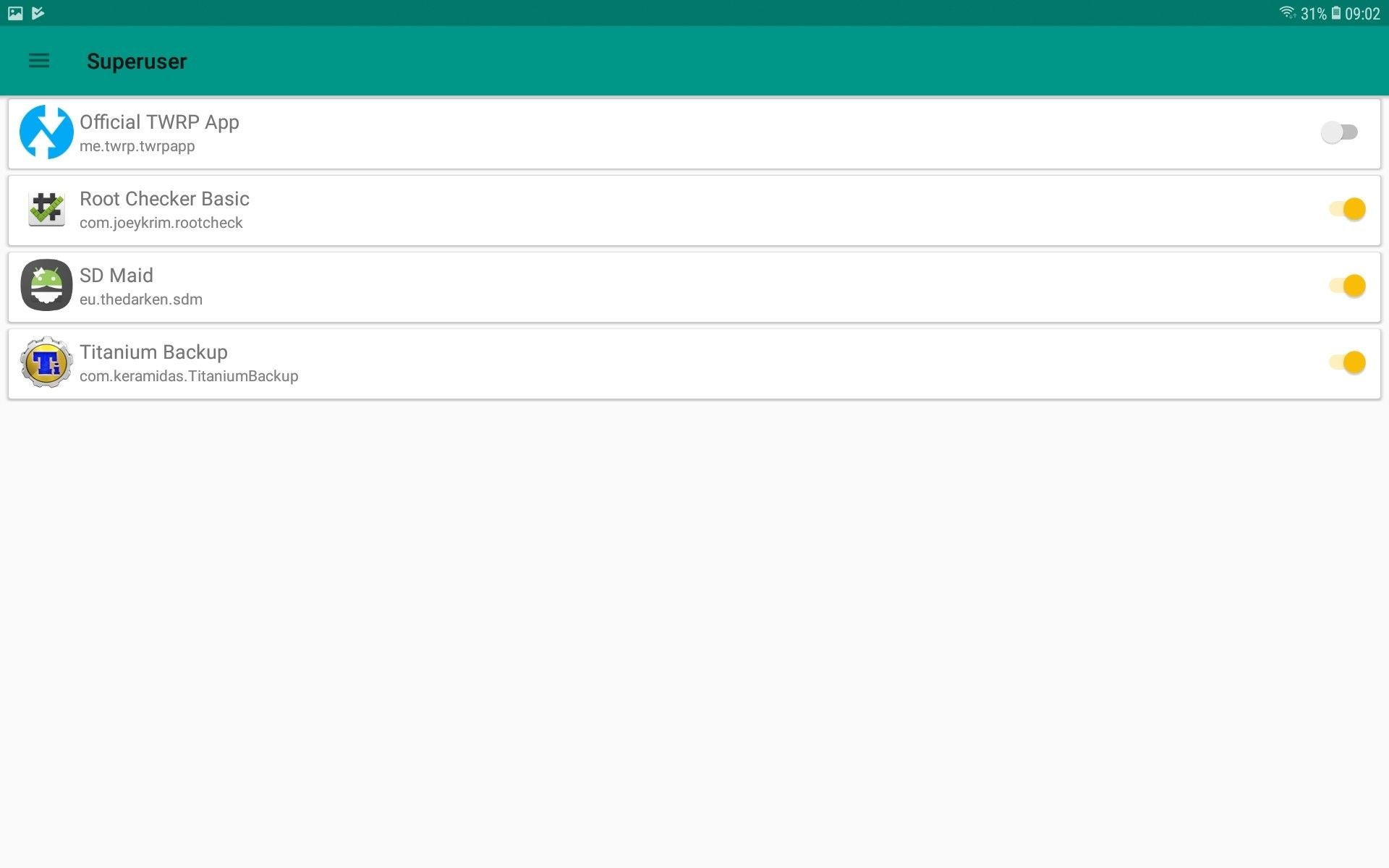

Speicherberechtigung war erteilt. Seltsamerweise funktionieren andere Rootapps (z.B. Rootchecker, SD Maid, Magisk Manager).
Füge mal einige Screeshots bei. Titanium Backup wird im Magisk Manager auch augeführt. Nach dem Start von TB erfolgt der jedoch der
Hinweis "Fehler, der Rootzugriff wurde leider verweigert......)
Woran mag das liegen?
Hatte ich auch, deswegen nehme ich in meinem ROM die 17.3er Beta. Damit funzt auch TiBu.;)

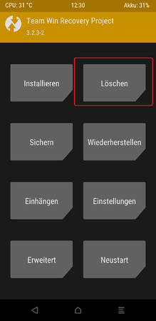

Habe hier mal die Anleitung aus dem OP ein wenig modifiziert:
1. Gehe in Einstellungen - Geräteinformation - Softwareinformation und drücke 7 x auf Buildnummer um die Entwickleroptionen freizuschalten.
2. "SEHR WICHTIG"
Gehe in Einstellungen auf Entwickleroptionen und aktiviere OEM-Entsperrung.
"SEHR WICHTIG"
"Ich habe das Gerät danach auf Werkszustand zurückgesetzt damit kein aktiver Google Account vorhanden ist."
3. Verbinde dein Tablet mit dem PC
4. Starte bei deinem Tablett den Download Modus
Drücke [Power], wähle Neustart und drücke dann sofort folgende Knöpfe:
[power + vol down + home]
Drücke [vol up] um den Downloadmodus zu bestätigen.

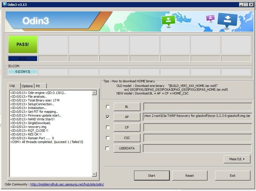

5. Starte auf deinem PC - Odin
Drücke auf - AP
wähle die TWRP Datei aus und bestätige.
gehe bei Odin auf den Reiter Optionen und schalte die Option Auto Reboot aus.
Drücke Start.
6. Wenn das Flashen fertig ist, bleibt der der Balken 1 mm vor Ende stehen.
7. Drücke nun [power + vol down + home] das Display wird schwarz
und drücke sofort [power + vol up+ home].
Der Recovery Modus startet.
8. Das Recovery Menu von TWRP
Optional kann man die Sprache auf Deutsch stellen.
Wische nach rechts um die Veränderungen zu erlauben.

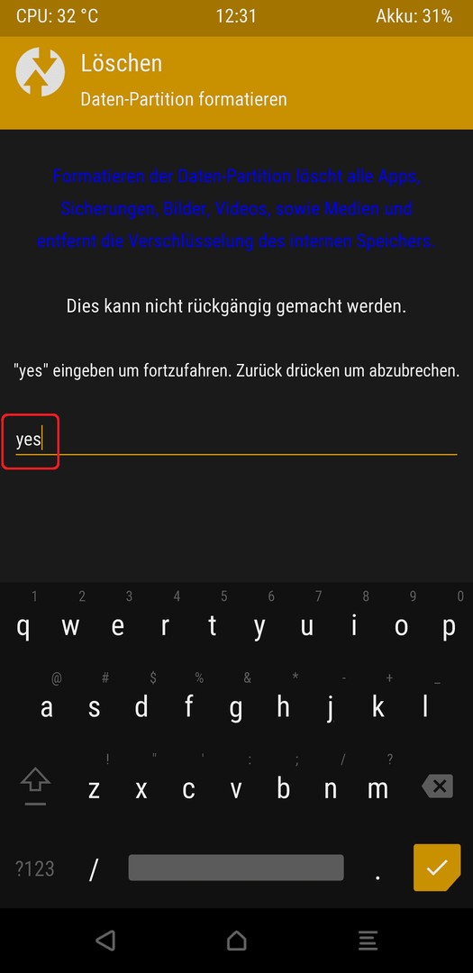

gehe auf Löschen "wipe"
und drücke [Daten Formatieren] "NICHT DAS WISCHSYMBOL"
drücke [yes] in das Eingabefeld um zu bestätigen.
"Das ist wichtig, da sonst die Zugriffsrechte auf den Speicher nicht funktionieren und 0 MB angezeigt werden"
9. Kopiere nun die heruntergeladene Magisk und no-verity-opt-encrypt Zip und von deinem PC auf das Tablet.
  • Gehe auf deinem Tablet auf den Homescreen zurück und wähle installieren.
  • Wähle die no-verity-opt-encrypt Zip aus und installiere sie.
  • Neustart in Recovery
  • Nun das gleiche Spiel mit der Magisk Zip Datei (installieren)
  • gehe auf Neustart (Reboot System).
Gratuliere dein Tablet ist gerootet
