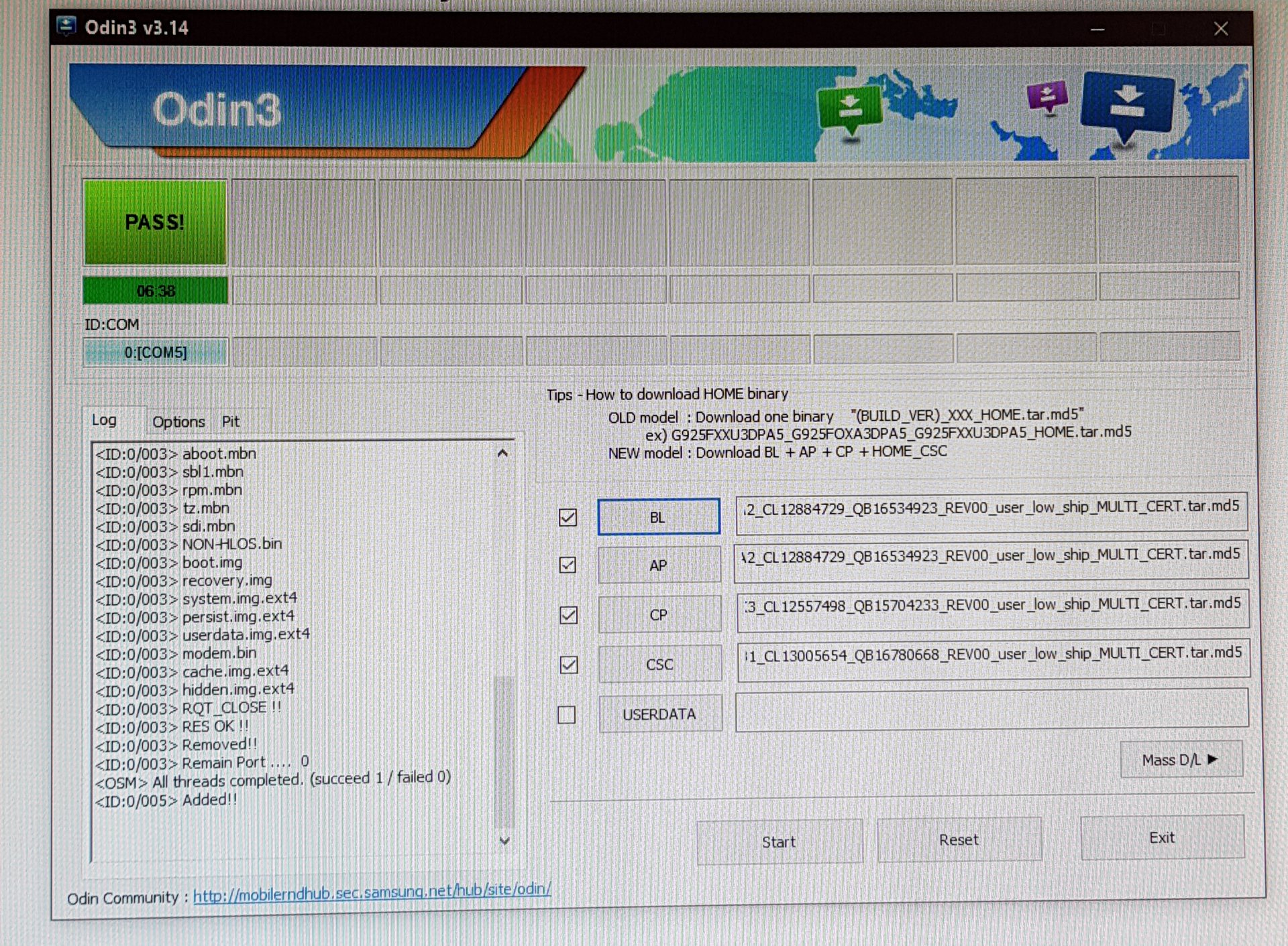

Du musst das Pit File mit WinRar aus der CSC rauslösen!
Nimm bitte die neuste Firmware Pie von SamFirm Tool 0.3.6 und dann dort aus der CSC das Pit File extrahieren.
Die Teile so einfügen wie auf meinen beiden Fotos.
@Astronaut2018 Also die Datei names "GTS3LLTE_EUR_OPEN.pit"? Und die ganze CSC in Odin bei CSC rein?
Reaktionen: Astronaut2018
Ja das ist die Datei und die nur rauskopieren aus CSC.
Vielleicht habe ich noch ein Screenshot.
Alles so einfügen wie auf meinen beiden Fotos!
BL >BL
AP >AP
CP >CP
CSC >CSC
Pit >Pit
Alles so wie in #119!
@Astronaut2018 Ja, habs verstanden😆
Wenn das Tablet im Download Modus ist und in Odin erkannt wird einfach Start und die Daumen drücken das der NAND Speicher nicht defekt ist. 👍
Wenn alles geklappt hat muss es so aussehen.

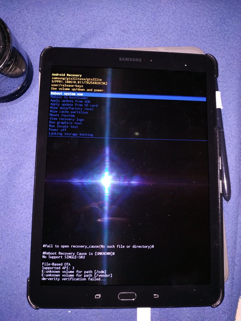

@Astronaut2018 @TramJens @Gabberlein Ich weiß nicht wie, aber ich bin in der Recovery!!! Mögl. klappt das jetzt, weil es einfach Mal ein zwei Tage an der Steckdose hing. Ich hatte auch noch ne andere Firmware geflasht. Vielleicht lags daran. Auf jeden Fall bin ich drin.
Die Daten werden wohl weg sein (weil normale CSC). Oder werden die Daten erst bei nem richtigen Start gelöscht?
Und was soll ich jetzt auswählen? Normaler Reboot? Wipe Cache? Factory Reset? Was ganz anderes?
Hallo, mach erst mal "Wipe Cache Partition".
Dann Reboot System now.
Erstmal kein Wipe Data Factory Reset, weil dann die FRP Sperre greift und das Tablet sperrt.
@Astronaut2018 Boot Loop...
Und jetzt?
Kommst du wieder ins Recovery? Mit Tastenkombination.
Was sagt denn dein Download Modus.
FRP OFF und OEM OFF?
RMM State PRENORMAL?
@Astronaut2018 Nope, Recovery Boot Loop. Vielleicht wieder mit "etwas" warten.
FRP und OEM ON... Mit RMM steht da nicht...
Hast du das Tablet voll aufgeladen? Zeigt es überhaupt den Ladebildschirm an, wenn du das Ladegerät dran steckst?
Mit glück ist dein Akku nur Platt der keine richtige Spannung mehr bringt und dieses Problem veruhrsacht? 🤔
@Astronaut2018 Ladeschirm zeigt er, wenn er von ganz leer aufgeladen wird. Aber nach 10 min fängt er an zu rebooten. Aber er hing ja jetzt paar Tage an 5V/2A.
Ich bin jedenfalls wieder in der Recovery. Gleiches Bild wie in #133. Unten steht ja auch was von fail und so. Was hat das eigentlich zu sagen?
