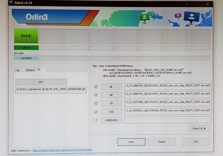

Überhaupt sicher das es wirklich ein SM-T825 ist und nicht das andere? Wo steht das Fail denn bitte? Kannste das mal per Foto hier hochladen?
@Gabberlein Da steht alles was du willst.

@Gabberlein Ähmm. OK?

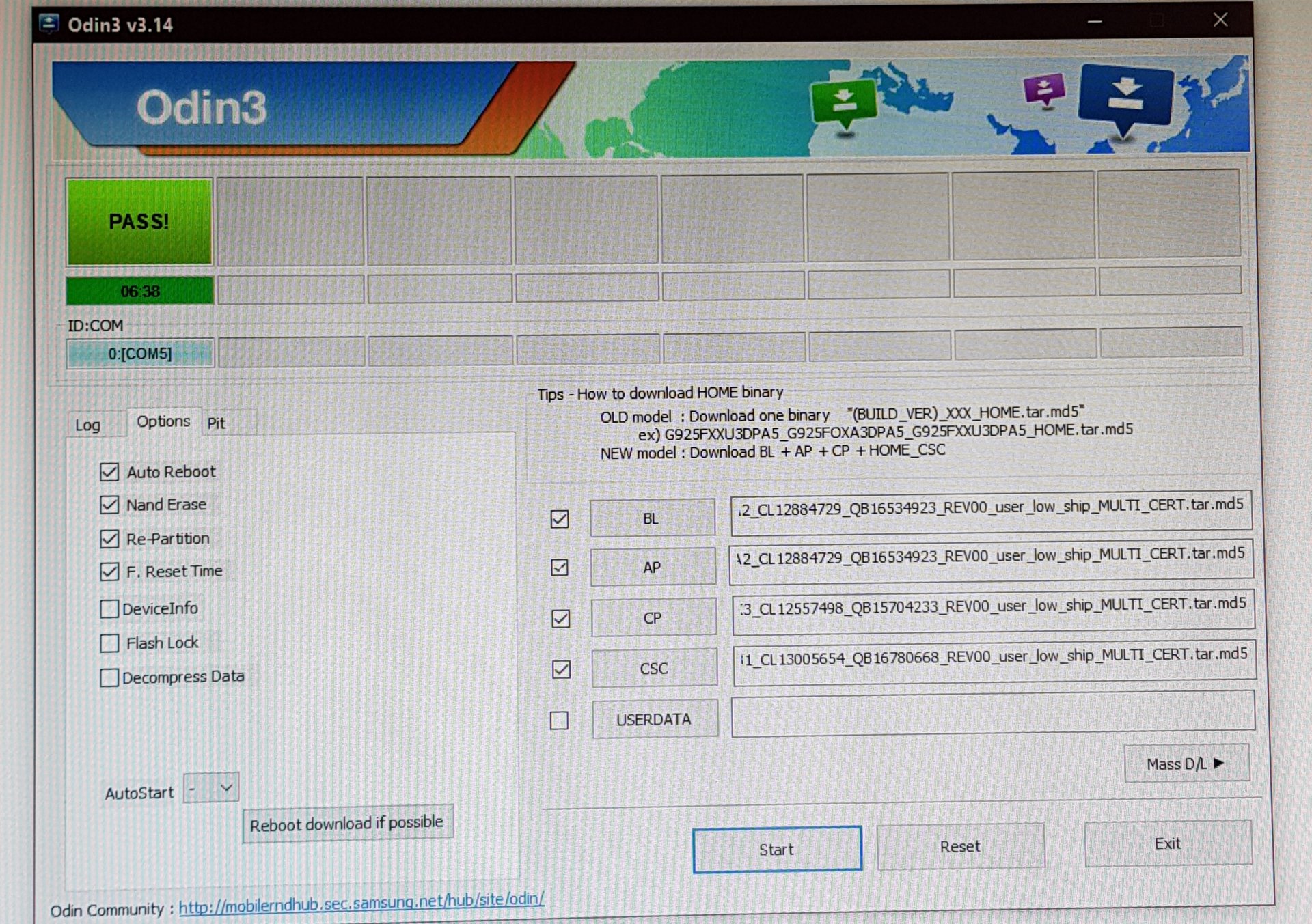

@Astronaut2018 @TramJens Ich hab eben versucht, CP und Home CSC jeweils alleine zu flashen. Beides ein Fail...
Jetzt möchte ich nen Clean Flash machen. Soll ich in Odin Re-Partition aktivieren?
@flyLD
Ja, kannst Du machen, dann aber unbedingt die normale CSC nehmen, auch die anderen 3Teile BL, AP und CP einfügen.
Reaktionen: Astronaut2018
@flyLD
Und das Pit File aus der CSC separat in Odin einfügen.
Auch NAND Erase anhaken.
Ich habe heute mein S5 Test Handy geflasht.
Mach bitte exakt diese Einstellungen!
Nur deine Firmware Teile einfügen und das Pit File nicht vergessen!
@Astronaut2018 Bekomm ich die Pit auch von SamFire? Die Firmware von Gabberlein dauert ewig!
