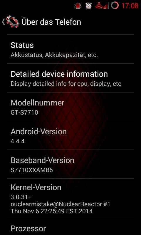

Bei mir hat alles beim ersten mal funktioniert. ;)

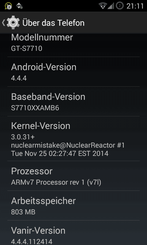

Sieht bei mir ganz ähnlich aus ;)
