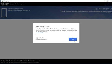

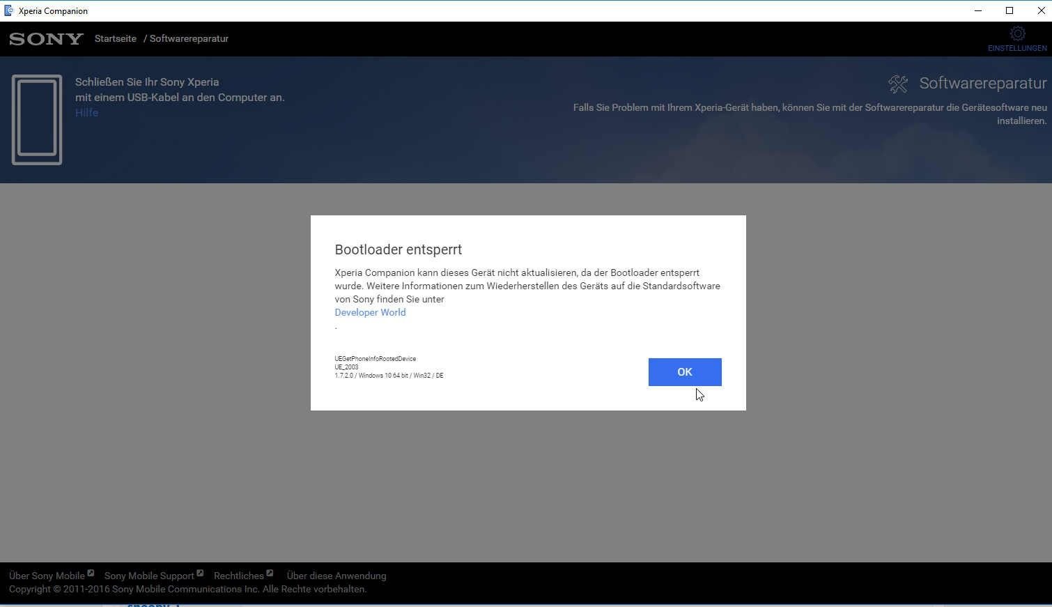

Welche Programme sollten dann gehen? Habt ihr Links zu den Programmen? Mit dem Programm ging es nicht.
Nach Newflasher musst fast auf "xda" suchen, wird aber sicher gar nicht so einfach, weil dieser wohl von "xda" als Gefährlich eingestuft ist. Das dürfte aber bei den älteren Versionen nicht der Fall, weil hier vom Board auch schon einige damit geflasht haben. In den neueren soll er angeblich codes mit verbaut haben die die Geräte wohl auch beschädigen können. Das basiert aber nicht auf Wissen von mir, sondern nur angelesener Info.
Ich habe zwar auch eine Version vom Newflasher von Juni 2017, aber ich will nicht an einem evtl. noch viel größeren Problem schuld sein, darum verteile ich den hier nicht.
Xperia Companion bekommst direkt auf den Webseiten von Sony, da es ein offizielles Tool von Sony ist.
edit: Dein angefügtes Bild sagt mir ich habe mich schwer getäuscht und Companion verweigert tatsächlich sogar die Reparaturfunktion. Dann bleibt einstweilen wohl nur noch der Newflasher. Hast du für Emma auch erst mal die Treiber für das ZXP installiert oder was meldet es genau?

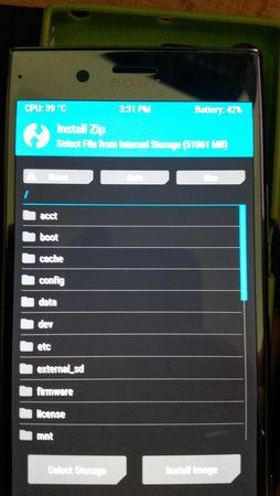

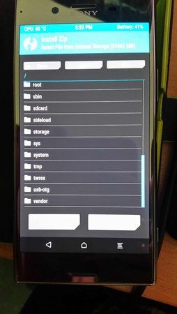

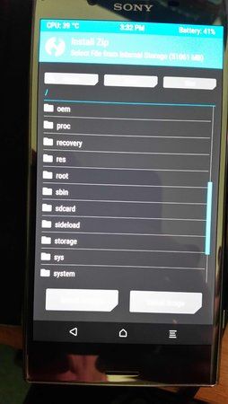

@snoopy-1 wo bekomme ich den Kernel, der ein Recovery beinhaltet her?
@supermaus11
Das mit dem überschreiben der Boot.img ist ganz sicher so wenn du das mit dem Flashtool gemacht hast! Damit darfst du das wie gesagt nicht machen. Du musst das unbedingt mit dem Fastboot Befehl machen. Da du das Flashtool ja installiert hast, darin ist im Ordner "x10flasher_lib" alles notwendige wie Fastboot und ADB integriert. Da sollte ja auch bereits dein Recovery abgelegt sein, falls nein dann bitte da ablegen.
Dann mit der Windows Eingabeaufforderung in diesen Ordner hangeln und den oben geschriebenen Befehl eingeben und das Gerät natürlich im Fastboot (blaue LED) mit dem PC verbinden. Falls du nicht klar kommst dann einfach nochmal melden und sagen wo du hängst.
Ob es für dein Gerät auch eine Boot.img mit integriertem Recovery gibt weis ich nicht. Da musst echt auf xda schauen, ob da schon jemand was zur Verfügung stellt. Dein Gerät ist einfach noch zu jung, weshalb es vieles noch nicht gibt. Du hast da echt etwas zu voreilig gehandelt und hättest dich erst mal noch mehr informieren müssen. Für mein XP gibt es beide Varianten an Recovery, aber ich empfehle dir ohnehin nur die Fotavariante!

@supermaus11
Der AndroPlusKernel bringt ein Recovery mit;) Flash den im Recovery nach Boot, damit dein XZP wenigstens wieder startet.
