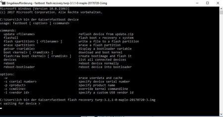

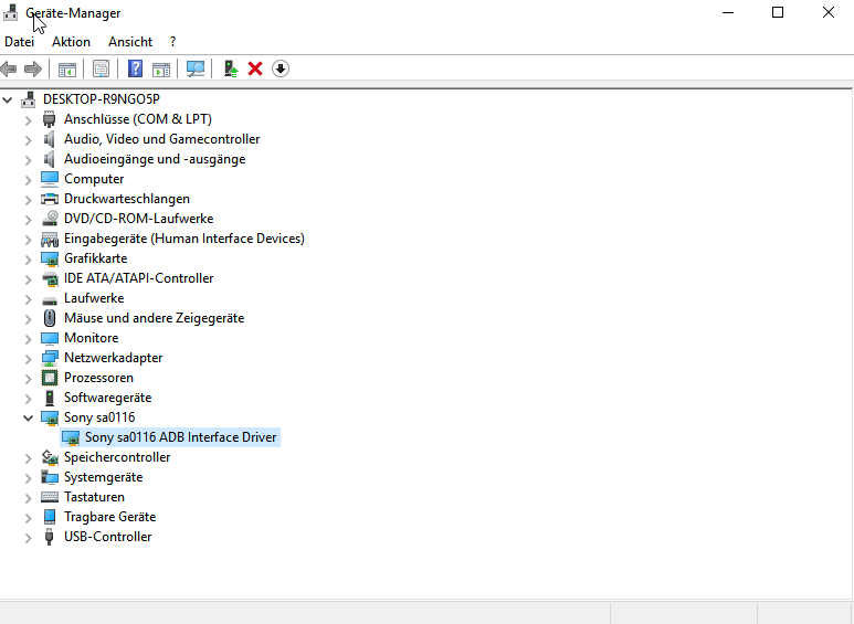

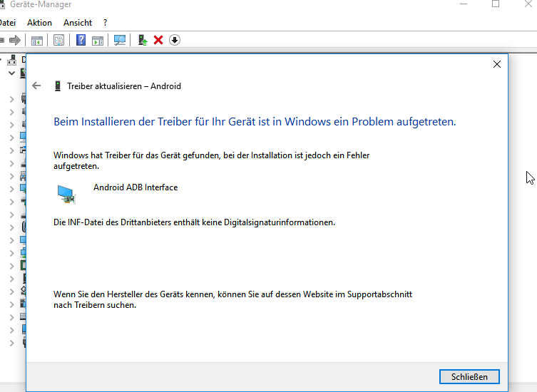

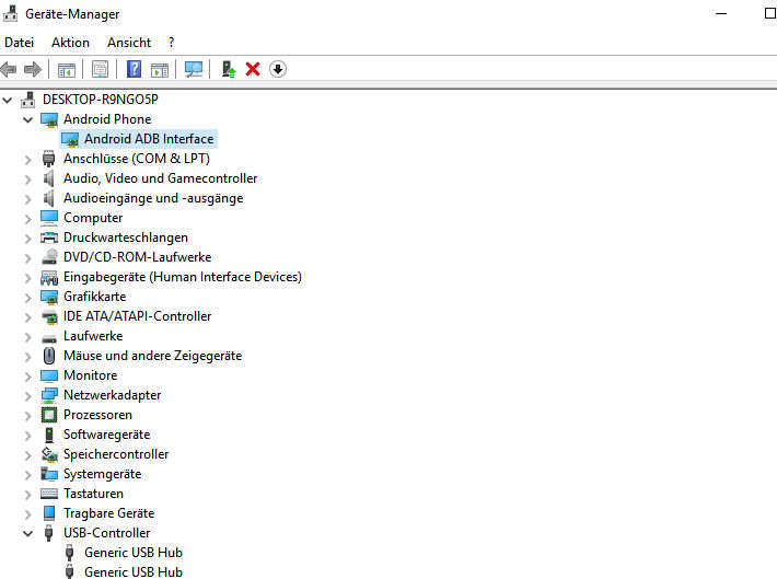

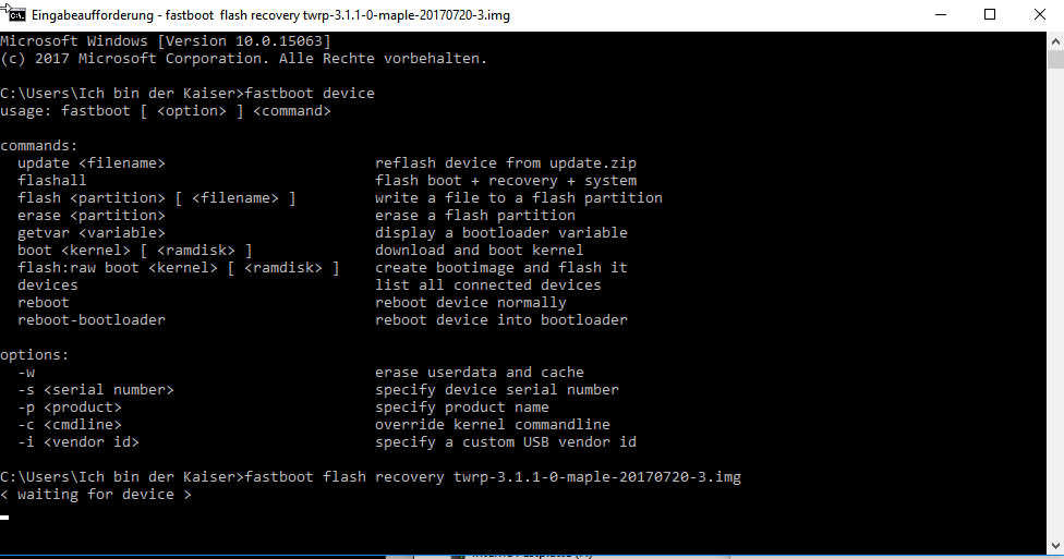

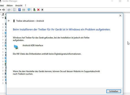

@MysticEnforcer , es geht bei mir leider nicht. Kommt immer das hier. Beim 3ten Screenshot , ist das Handy normal im Hauptmenü.

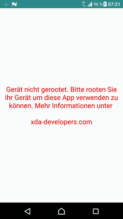

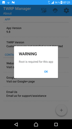

[doublepost=1502256658,1502253538][/doublepost]@snoopy-1 , bei den beiden Apps kommt das hier.
Habe jetz mal die treiber deinstalliert und wollte es neu machen, da kommt das hier (sieht letzter Screenshot).
Edit: Habe es jetzt hinbekommen. Es lag nicht nich an Kasperski sondern auch an der Windows Firewall. Jedoch komme ich nicht in TWRP Menü. Es war doch, die Leisetaste und Powertaste zusammen halten, oder irre ich mich da?

Das kommt drauf an welches Recovery du installiert hast und wo es abgelegt ist. Deine genannte Tastenkombi trifft nur dann zu wenn du das Gerät nach dem herunterfahren neu startest, sprich wenn es ganz abgeschalten war. Ansonsten wenn die LED kurz aufleuchtet, in diesem Zeitraum nur die Lautstärke- oder Ggf. nur die Lautstärke+ Taste einmal drücken.

Ach und ja, seit dem letzten großen Update wird die Eingabeaufforderung nicht mehr primär aufgerufen, sondern die WindowsPowerShell. Man muss sich mit der Eingabeaufforderung wieder manuell durch hangeln.

Na dann erstell dir am besten auch gleich mal ein komplettes Backup/Nandroid! Da du jetzt auch Root drauf hast, laufen dann auch die beiden von mir genannten Tools und ich kann dir zum sichern einzelner Apps mit deren Einstellung nur TitaniumBackup empfehlen.

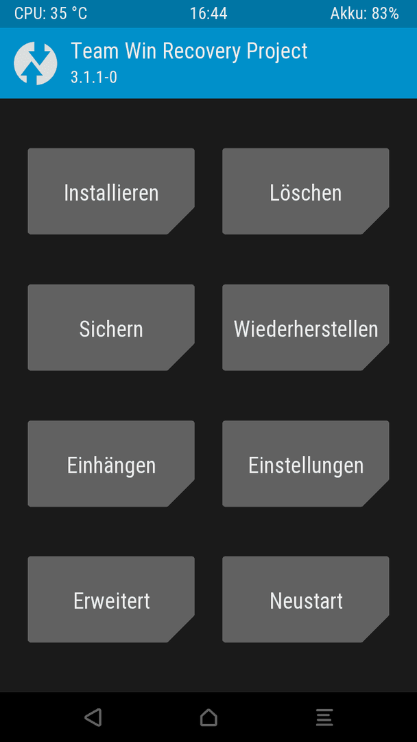

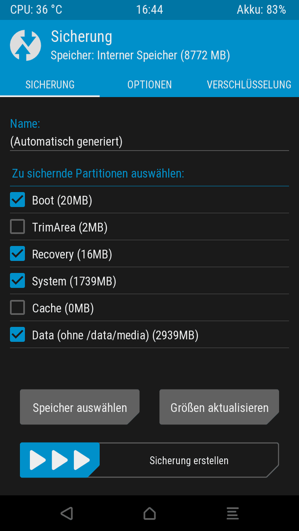

Dazu braucht es keine Anleitung weil alles im Grunde selbsterklärend ist. TWRP aufrufen, auf "Sichern" und die gewünschten Partitionen auswählen, Ggf. noch einen eindeutigen Namen und falls gewünscht einen anderen Speicherort auswählen. Ich empfehle beim Speicherort immer unter "TWRP\Backup" die externe SD zu wählen!

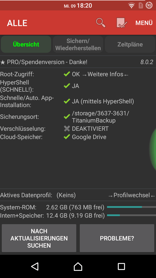

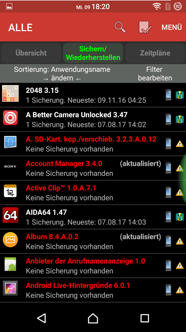

Meine TitaniumBackup ;)
Ist im Grunde auch selbsterklärend und ein paar kleine Dinge solltest dir auch noch selbst erarbeiten können. Zumindest hättest dir schon mal die App installieren können und diese mal anschauen. Das meiste ergibt sich spätestens beim benutzen und ansehen der App. Darüber hinaus gibt es hier im Board auch noch einen eigenen Bereich für Apps, wo man auch zu diesem Tool eigene Threads angelegt hat. Hier weichen wir jetzt dann jedenfalls langsam aber sicher vom eigentlichen Thema ab.
App starten unter Einstellungen den Speicherplatz festlegen (bevorzugt externe SD) und dann auf auf sichern und die gewünschten Apps anklicken. Die mit roter Schrift sind Systemapps und müssen somit nicht gesichert werden und bei den weissen (eigene installierte) einfach alle die einem wichtig sind.
