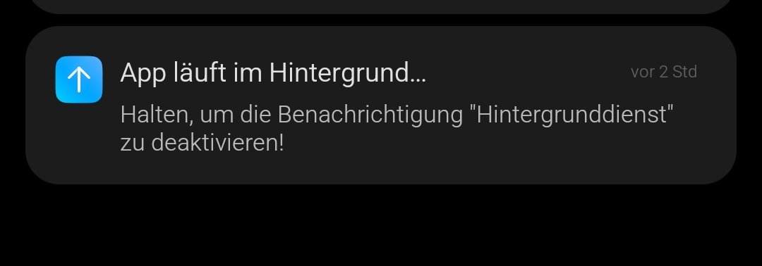

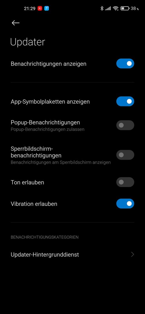

Nein, kein Update verfügbar. Wenn ich lang drauf klicke, komme ich zum zweiten Screenshot.
Edith: Neustarts bringen auch nix. Über das Update Menü sagt mir das mit 10 pro, dass ich die aktuellste Version installiert habe.

Einfach die Benachrichtigung abschalten. Er sagt ja nur das die app läuft. Mehr nicht.
Tja, nicht dass sie die ganze Zeit im Hintergrund aktiv ist? Aber ich habs jetzt eh mal ausgeschalten und werde die Wakeloks beobachten.. Sonst funkt alles.. Nochmal ein großes Danke an alle..

Hey, wollte hier auch nochmal kurz zu meiner Updater Benachrichtigung was sagen.Hab die Benachrichtigung deaktiviert und es ist kein Dienst im Hintergrund der das Handy wach hält..

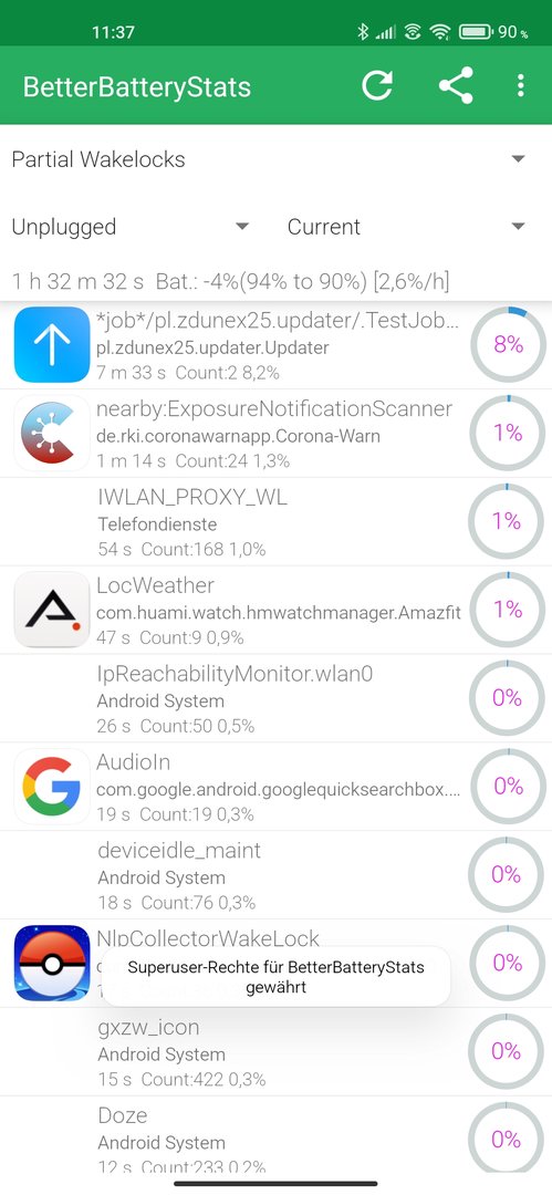

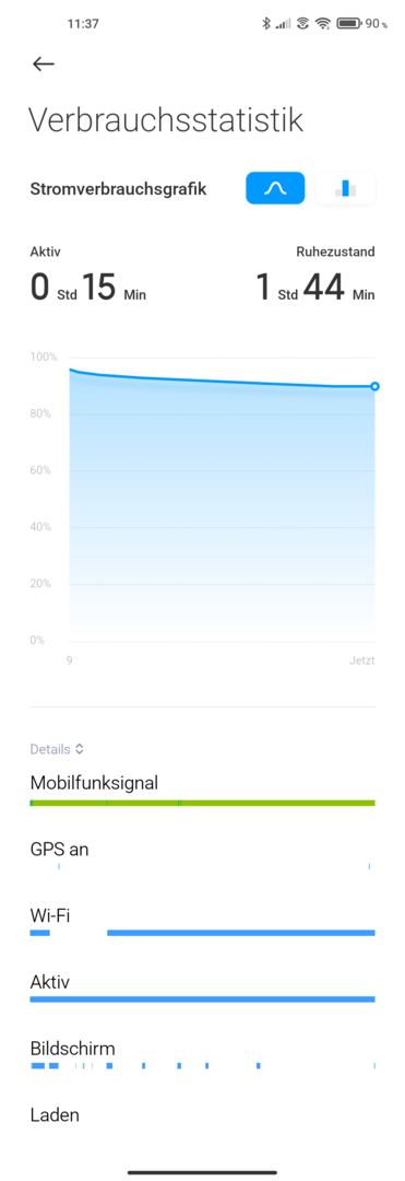

Mal als kleine Info weil ich bei Xiaomi.eu lese das die aktuellen Versionen (hier in dem Fall Mit 10 Pro mit V12.0.4) permanent aktiv sind, das ist ein Anzeigefehler, mein Stromverbrauch ist genauso hoch wie mit der Globalrom (bei der wurde es korrekt angezeigt). Also kein Grund zu Panik ;)
  • Screenshot_2020-08-22-11-37-25-217_com.asksven.betterbatterystats_xdaedition.jpg
