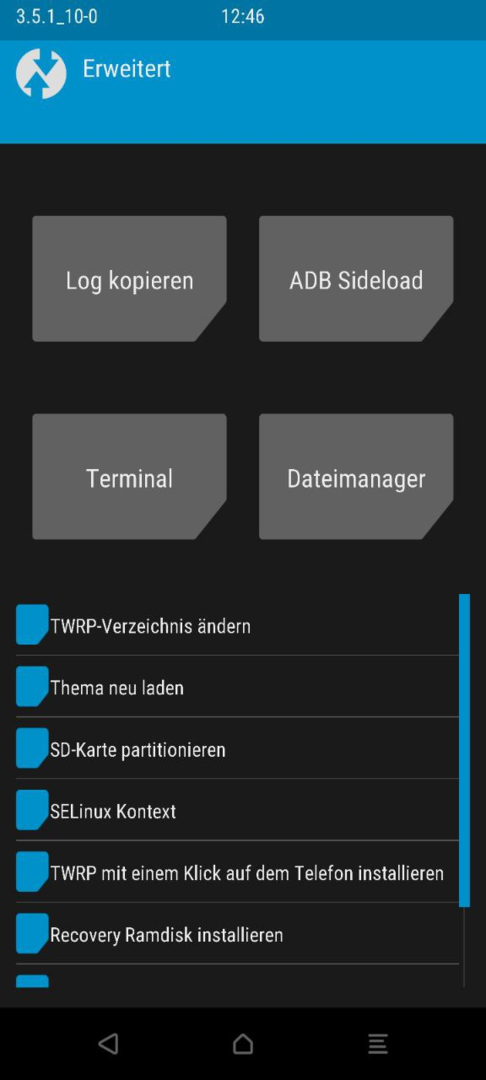

@scudici du kannst im TWRP irgendwo (ich glaube unter Advanced) auch die Option "Inject TWRP" wählen, dann wird das installiert und ist auch nach Reboot noch da. Das musst du dann aber nach der Installation des ROMs machen, da dieses das Bootimage wieder überschreibt...
Reaktionen: spline

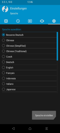

Hallo Jungs,
nachdem ich "ingbrzy" berichtet habe, wie ich die Img's für das Mi 11 / Pro / Ultra entschlüsselt habe, baut er das TWRP jetzt mit ein.
Heißt: es gibt seit den letzten beiden ROM-Versionen wieder eine ZIP für das TWRP zum Flashen.
Und: es bleibt nach jeder neuen ROM vorhanden, da es sich in der boot.img befindet.
‼Wer also noch keine von den letzten beiden Versionen installiert hat, der muss meine hier angebotenen Img's per "fastboot boot xxx.img" starten und damit dann die Zip installieren. Daten bleiben vorhanden‼

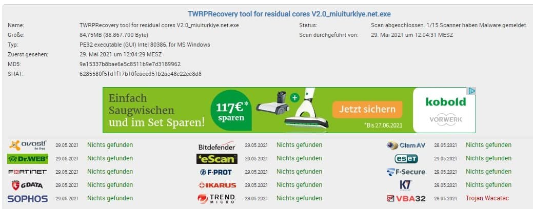

Im Anhang noch was zum Tool (exe).
Reaktionen: Bruzlervonwiesenhof, spline und OPC85
@Hen Ry Genau, hab ich gerade gestern durch mit der Stable vom 20.05.
... und Dank Dir auch mit guter Übersetzung 👍😉
wer die deutsche Sprache braucht um TWRP nutzen zu können, sollte die komplette Nutzung sein lassen, in jedem Fall würde ich nicht auf eine temporäre Installation verzichten.
Reaktionen: Hen Ry
@Firedance1961
Ich habe nicht so viel Zeit immer alles zu lesen 😁, Miui mit übersetzen nimmt die "meiste" Zeit in Anspruch.
Ist jetzt teilweise nicht mehr so "aktuell", da ja mittlerweile in den xiaomi.eu ROM's (in den letzten Beiden) integriert. 😉
