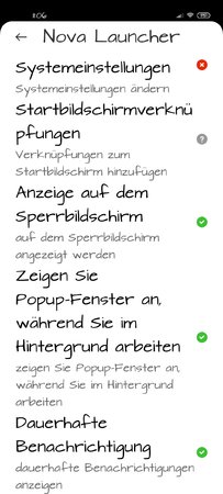

@Tasar ich nutze zur zeit die indonesische stock rom, MyGesture hatte ich lange genutzt bin aber nun bei Fluid NG, bei My Gesture hat es mir zu lange gedauert bis die app wieder automatisch gestartet. ist, mit Nova Launcher hab ich keinerlei Probleme, ich schicke gleich mal screenshots von den Einstellungen

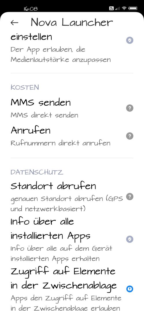

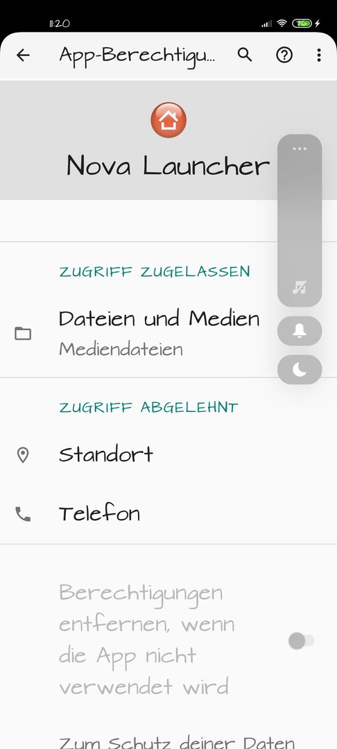

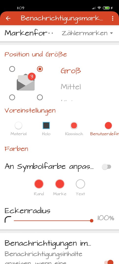

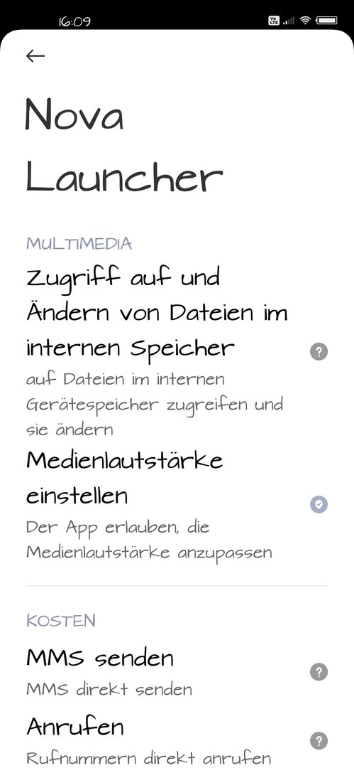

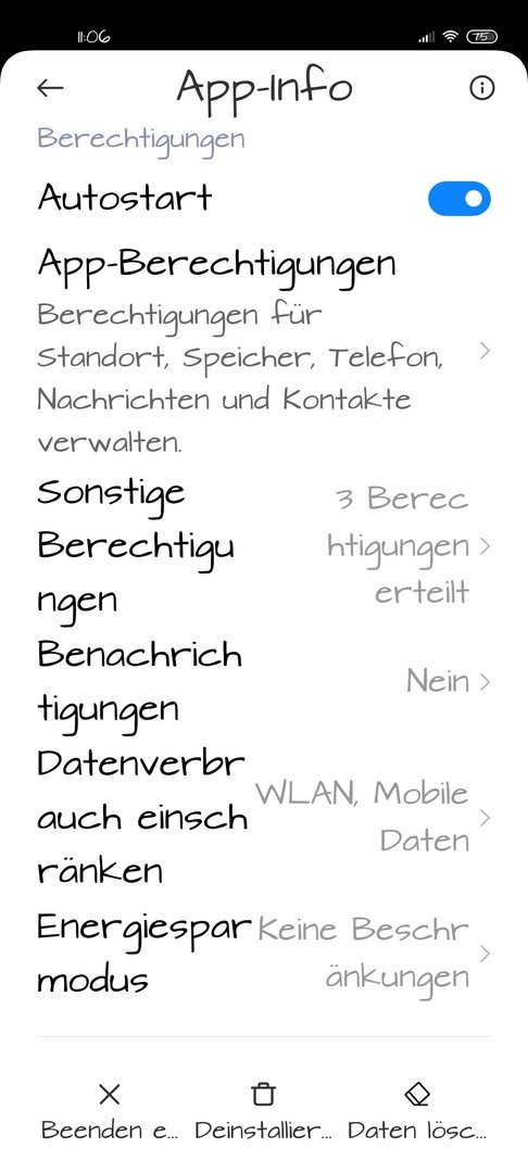

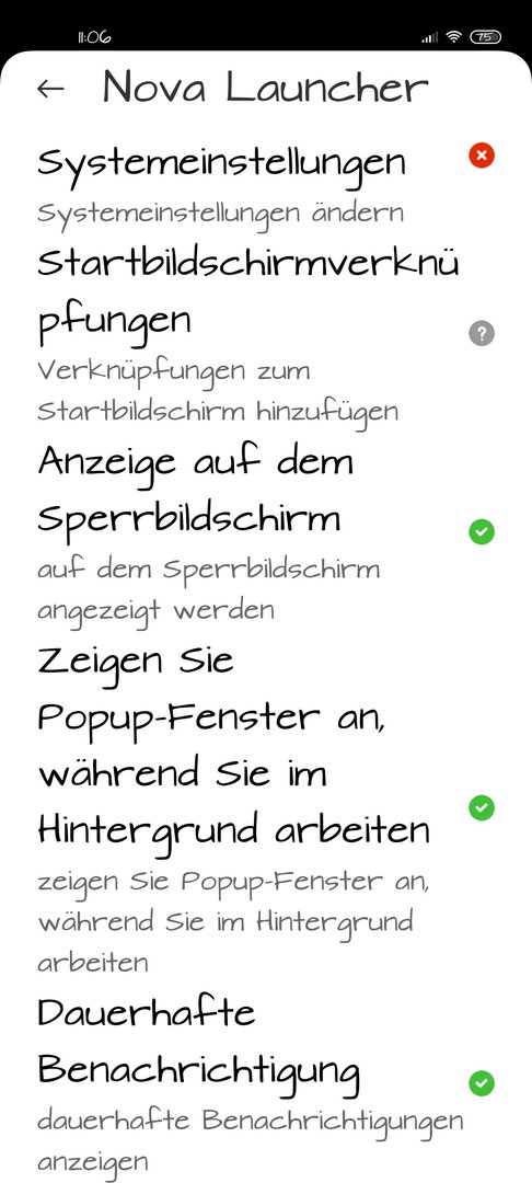

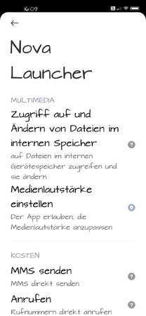

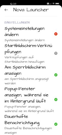

@Tasar sodele Nova Launcher Bild 1 = Grundeinstellung, Bild 2 = Berechtigungen, Bild 3 = Sonstige Berechtigungen, Bild 4 = Im Launcher Benachrichtigungsmarken

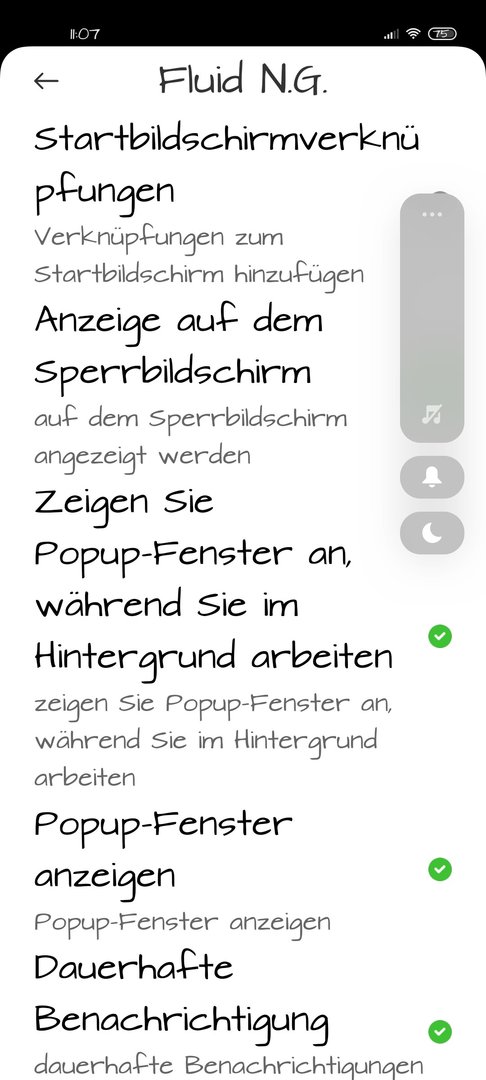

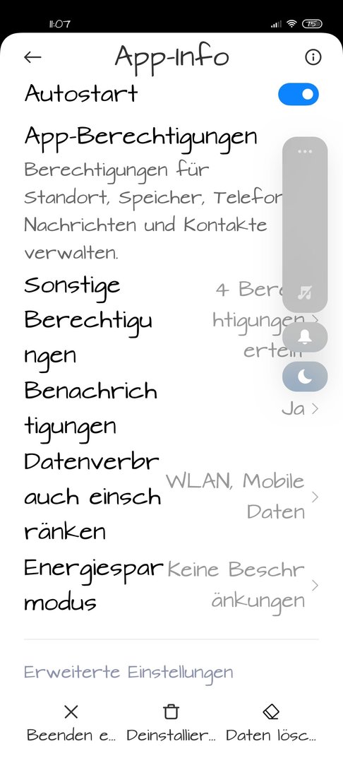

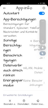

Fluid N.G. Bild 1 = Übersicht, Bild 2 = Sonstige Berechtigungen

Vielen dank! Im großen und ganzen wie bei mir auch, einzig das Bild 2 vom Nova finde ich irgendwie nicht. Besonders darin unten der ausgegraute Bereich: Berechtigungen entfernen, wenn nicht verwendet
@Tasar das Bild 2 wie auch Bild 3 gibt es nur in der Globalen Stock Rom Bild 2 Berechtigungen und Bild 3 Sonstige Berechtigungen in den China Roms ist es der Punkt Rechte und sollte so aussehen "Berechtigungen entfernen wenn nicht verwendet" ist sandard auf ein ein Punkt von Google Sicherheitswahn, die Berechtigungen schalten sich erst nach vielen Wochen ab, wenn nicht verwendet ich hab es überall deaktiviert, bei den CN Rom´s gibt es den Punkt nicht zum ein und aus schalten, aber das heißt ja nichts bei custom Rom`s

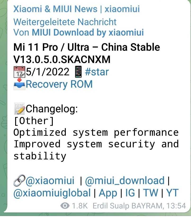

@Chupacabra83 Jammer net neue Rom ist doch da bzw.kam heute, sorry kommt läuft noch durchs script, die Cuschtom Rom CN Stock kam heut musst halt mal öfter nachschauen V13.0.0.5.SKACNXM

@Firedance1961 für das mi11 ultra?
