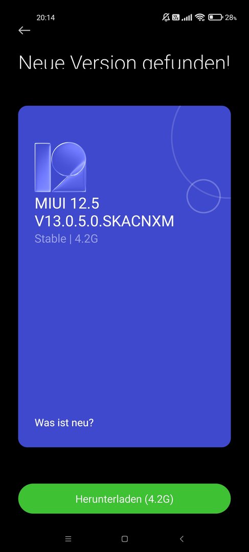

Mir wird gerade auf meinen Mi 11 Ultra mit eu.rom das hier vom System angeboten. Und wie geh ich damit jetzt um?

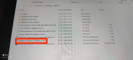

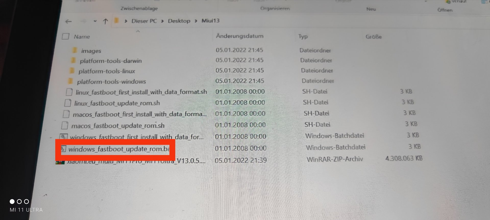

@flojoehs herunter laden, auf den PC kopieren entpacken dein handy mit dem PC verbinden und in den Fastboot Modus starten dann am pc den Ordner öffnen und einen Doppelkliick auf die windows_fastboot_update_rom.bat Daten bleiben so erhalten falls installiert ist twrp und magisk weg. Für TWRP gibt es noch kein update für Magisk wenn gewünscht muss Magisk Canary genommen werden.

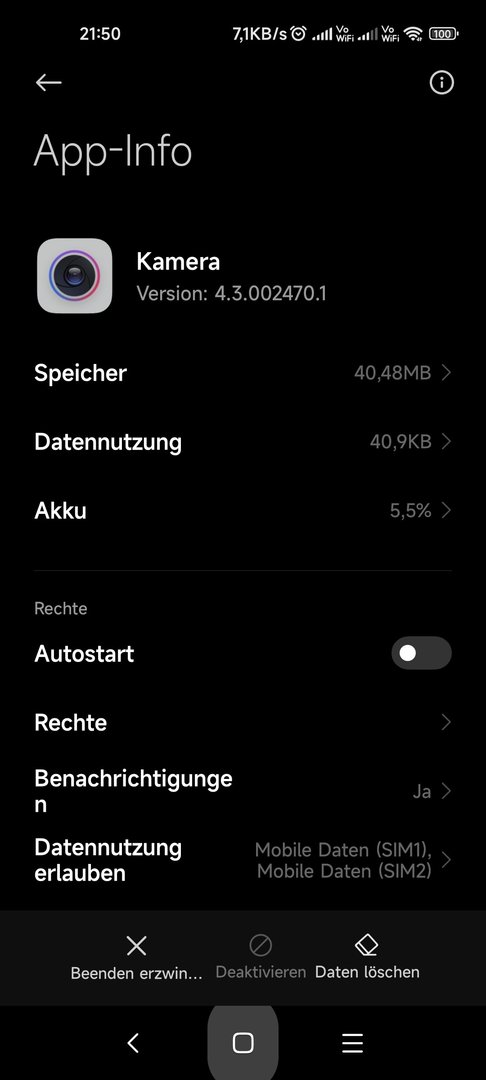

Kannst du bitte mal schauen, welche Kameraversion dabei ist?
Die Kameraversion würde mich auch interessieren :)

@MichaWe @geheim

Jetzt geh ich auf die Update bat und starte über fastboot Installation oder
Genau...
So wie ich es hier beschrieben habe gilt das auch für die Stable.
Selbes vorgehen...
Xiaomi Mi 11 Ultra Weekly EU Update Thread
Trau dich was, diese Methode zu flashen ist wesentlich sicherer als mit TWRP 😉
Und immer daran denken, kein Kabel abziehen bevor der Flashvorgang nicht so beendet wurde das dein Smartphone wieder selbständig gestartet wurde so das du dich wieder anmelden kannst.
Selbst wenn was nicht ordentlich durchlaufen sollte (was eher unwahrscheinlich ist), kannst du so den Flashvorgang einfach nochmals starten.

@geheim die bringt dir nichts, weil du nichts zum vergleichen hast, dien von der A11 Rom wird eine andere Version haben.
