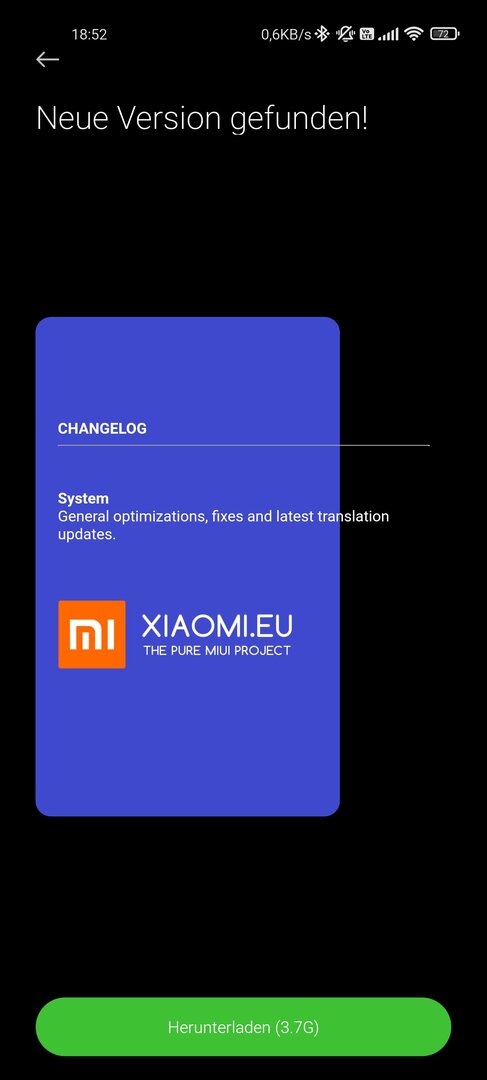

@Phosfour gibt es nicht auch ein Kamera Update?
@Phosfour was passiert wenn man über den Updater , Updated ?🤔
@Sh0RTy glaub funzt nicht.
@Sh0RTy nee, dazu braucht es TWRP....

fastboot Update hat geklappt.😀
