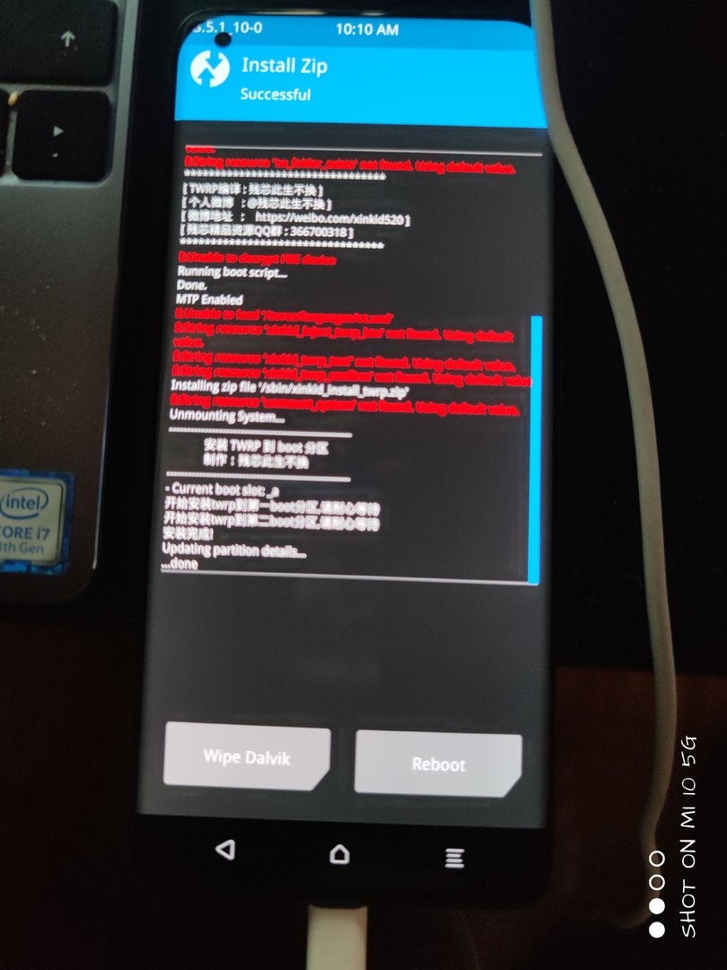

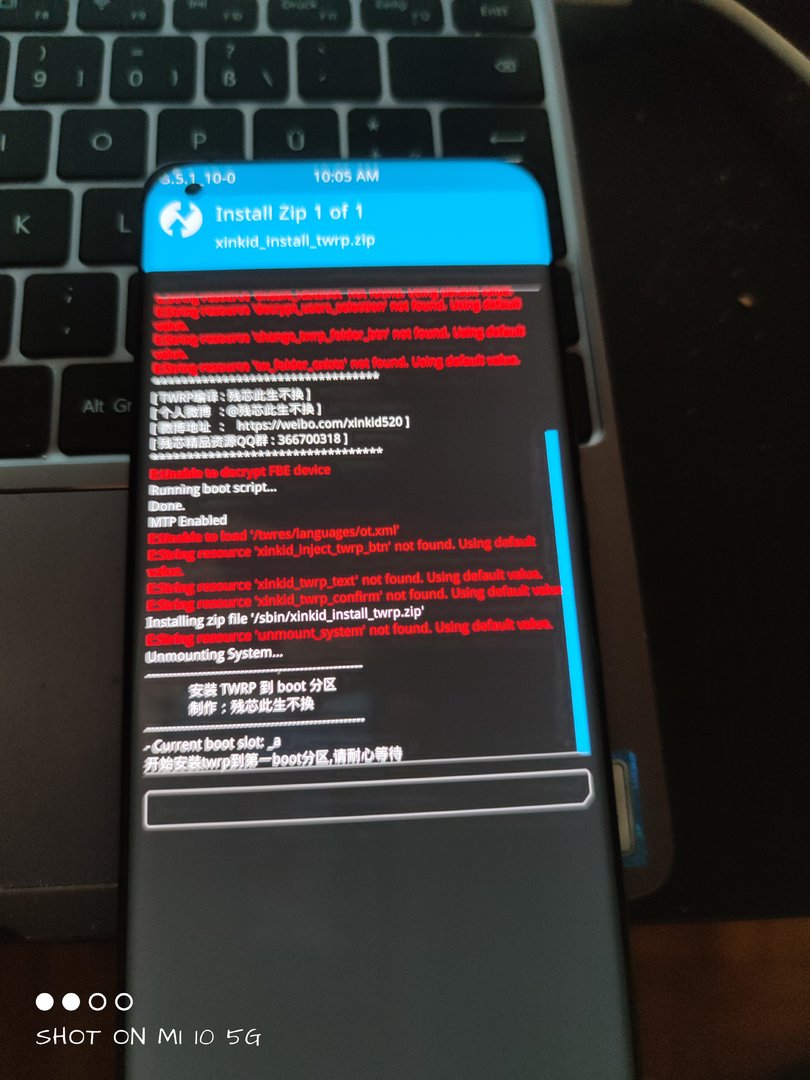

so sieht das twrp bei der Installation vom selbigen aus. Ich werde vorher alles selber testen bevor ich etwas schreibe.
Reaktionen: spline
Was ist denn das Xinkid?
@scudici der Dev oder das Team vom TWRP
Reaktionen: spline

Also mit dieser Methode kann ich weiterhin updaten ohne Daten zu verlieren bzw. ohne das Phone neu einrichten zu müssen? Allerdings ist dann twrp nicht dauerhaft auf dem Mi 11 installiert, sondern muss für jedes weitere Update genau so wiederholt werden. Verstehe ich das richtig?
Mit der Anleitung vom Firedance1961 wäre dies dann eine dauerhafte Installation von twrp, diese dann aber nur mit Datenverlust bzw. neu Einrichtung von Phone möglich ist?
@Maxis schau dir die Anleitung nochmal an dann wirst du sehen das diese Gegliederd ist und die Installation von Twrp nichts mit den Daten oder gar dessen Verlust zu tun hat
Reaktionen: Maxis
Datenverlust nur, wenn man Versionen wechselt.
Zum Beispiel von CN zu EU, oder von weekly zu stable
Reaktionen: Maxis
