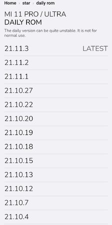

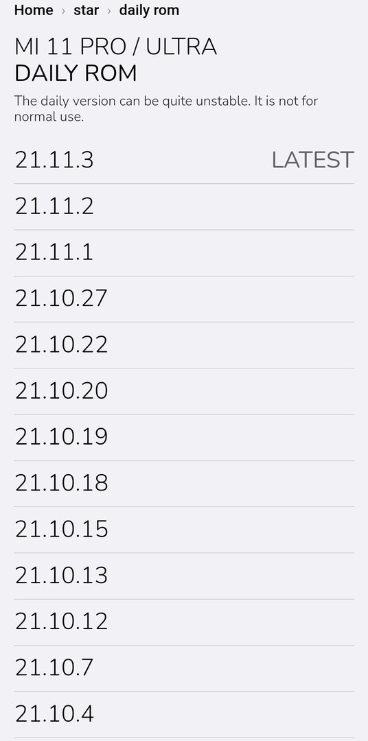

Was ist denn von >> dieser << Weekly zu halten. Liegt als ZIP-Datei vor. Es ist keine Batch-Datei enthalten. Und ob diese Multi (oder nur CHN) ist?
Habe ich von >> dieser << Seite. Dort stehen auch alle anderen ROMs (Global, EEA, CHN etc.) in der allerneusten Version zum DL bereit.
@HW-Frischling
Die erste Rom ist die China Closed Beta bzw Daily Rom ( Chinesisch und Englische Sprache).
Da sie über das Originale Recovery installiert wird gibt es sie als ZIP Datei.
Du kannst sie aber nur als registrierter Beta Tester für die Closed Beta installieren.
Die China Closed Beta wird wie im Screenshot zu sehen ist fast täglich aktualisiert.
