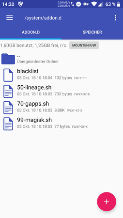

Es ist bei einem OTA/Update nicht nötig, die Gapps noch mal zu flashen...in /system/addon.d gibt es u.a. ein 'Survival'-/Erhaltungs-Skript für die Gapps, daß diese nicht gelöscht werden bzw. erhalten bleiben bei einem Update - so auch für Magisk.
