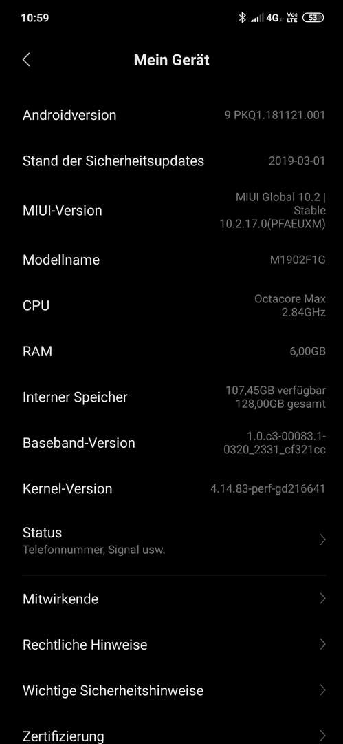

Hallo.
Kannst du mal bitte etwas detaillierte aufklären.
Bin ganz neu was an Mi angeht.
Hab mal Bild eingefügt, was genau müsste ich jetzt machen damit ich Beta installieren kann?
Welche app (update?) ist das?
Mfg
@gs_hemso
Das Ist die EEA Rom.
Vorgehensweise :
Wer die MI9 EEA Rom instaliert hat muss auf die PFAMIXM Rom wechseln.
Einfach mit Xiaomi mi tool v2 die PFAMIXM Rom installieren.
Dann bequem über die Updater App auf die Global Beta wechseln.
Vorher von MIUI ROM Downloads
die Beta Rom herunterladen .
Das Xiaomi mi tool v2 ist eigentlich selbsterklärend.
Oder das Xiaomi Mi Tool verwenden.
