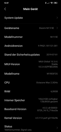

PS: Welche Rom ich vorher hatte, siehe bitte Bild
https://www.android-hilfe.de/data/attachments/630/630473-861861e2ff45cf0eb19c7ac77d9b90d6.jpg

Falsche Rom, du hast ja ein Mi9 und kein Mi9 SE oder?
Ich habe Mi9 Se
Hat man möglichkeite irgendwie wieder zurück auf Originalzustand?
