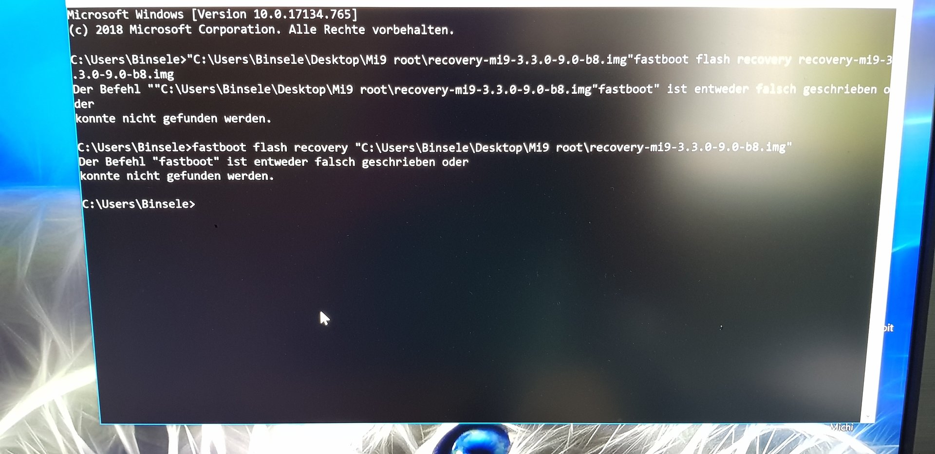

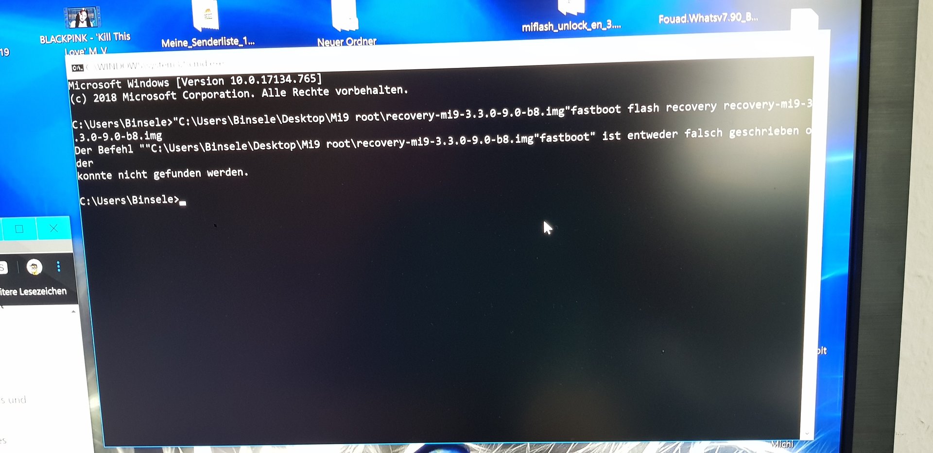

Hallo
ich habe bei der Installation des Recovery Probleme es kommt in der Eingabe immer : cmd der befehl ist entweder falsch geschrieben oder konnte nicht gefunden werden egal was ich mache jemand ne Lösung oder genaue Anleitung.
Danke im vorraus
mfg. Muchl

[doublepost=1559580753,1559580722][/doublepost]Was mach ich falsch
mi9 root/fastboot flash recovery recovery-mi9-3.3.0-9.0-b8.img
Ist denn die recovery.img im Ordner Desktop/mi9 root?

[doublepost=1559582455,1559582185][/doublepost]
Muchl schrieb:
Muchl schrieb:
Hallo
Danke im vorraus
mfg. Muchl

Muss ja in den Ordner wo Du fastboot drin hast.
Wenn Du das noch nicht hast, installiere von hier
Minimal ADB and Fastboot
Das dann am besten in C:User/Binsele/Minimal ADB and Fastboot
dann startest Du mit der Eingabeaufforderung.... C:User/Binsele cd Minimal ADB and Fastboot
dann bist Du C:User/Binsele/Minimal ADB and Fastboot>
jetzt dahinter fastboot flash recovery recovery-mi9-3.3.0-9.0-b8.img
also C:User/Binsele/Minimal ADB and Fastboot>fastboot flash recovery recovery-mi9-3.3.0-9.0-b8.img
@Tim_Taylor wenn man minimal ADB and fastboot nutzt geht es noch einfacher wenn man die Eingabeaufforderung direkt über die automatisch erstellte Startmenü Verknüpfung öffnet. Dann ist man direkt im korrekten Ordner und muss nur noch die Befehle eingeben.
Ich halte es für sinnvoller, 'Minimal ADB and Fastboot' bei XDA direkt herunterzuladen. Die Version ist neuer und man fängt sich nicht diesen depperten 'Chip-Installer' ein.
Ciao
Toscha
Schon richtig, ich dachte mir das er so noch etwas lernt.;)
Mal sehen ob er ans Ziel gekommenen ist.
Reaktionen: Muchl
Hat er ;-) danke es hat geklappt
